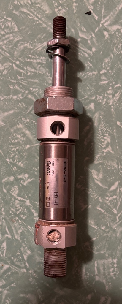

Pro pneumatické systémy (viz foto). Zadrhává. Jde rozebrat?
CD85N25-25-D
SMC CD85N25-25-B

Nedá, musí se vyměnit.
martinkopp
Založen: Oct 12, 2023
Příspěvky: 1305
PříspěvekZaslal: po říjen 20 2025, 22:58    Předmět: Citovat
Tyhle malé jsou zalisované. Pokud drhne, začni mazat vzduch (pak ale už nesmíš nikdy přestat), nebo to vyhod. Opravit se to nedá.

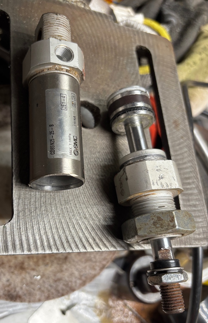

Tak jsem mu odbrousil rantl flexou. Ze zvědavosti. Je to tenkostěnná nerezová trubka. Konec pístnice jsem ohnul při pokusu dostat to z trubky ven stahovákem.

No vidíš. Kdybys to neohnul, tak stačilo vyměnit o-kroužky a stáhnout oba konce stahovákem z kusu jeklu a mohl jsi pumpovat dál...

Ohnul jsem konec se závitem (což až tak nevadí) při pokusu otevřít to profi stahovákem ještě před zásahem flexou. Flexa byla nezbytná. Důvod zadrhávání byl lehce promáčklá trubka. Nějakým zázrakem jsem našel jinou nerez trubku se stejným vnitřním průměrem. Když ji stočím na stejnou dýlku, můžu ji nasadit, zalepit nebo zatemovat konce a pumpovat. Smile

Vypadá to, že píst je ve verzi s magnetem pro čidlo polohy pístu. Ta tmavá hmota ve středu pístu by měl být magnet.

Hape napsal(a):
Jo, je to magnet. Ale ten funguje jen když je trubka ze slitiny hliníku s eloxovaným povrchem. Používal jsem to ve spojení s dvěma koncákama na reverzaci pístu pneumatickým rozdělovačem na plynovým boosteru.

A proč by s nerezovou trubkou fungovat neměl?

Odpovím ti otázkou, jseš přesvědčenej, že veškerej nerez je nemagnetickej? Já ne, záleží, z čeho ta trubka bude. Pokud z feritický, martenzitický nebo duplexní nerezi, tak ty jsou magnetický. Pouze austenitická nerez je nemagnetická. Technologie 2. ročníku středních škol.

Opravdu myslíš, že výrobce těch válců by dal na píst magnet a následně použil trubku z takového matroše přes který by ho senzor nezachytil? Very Happy
