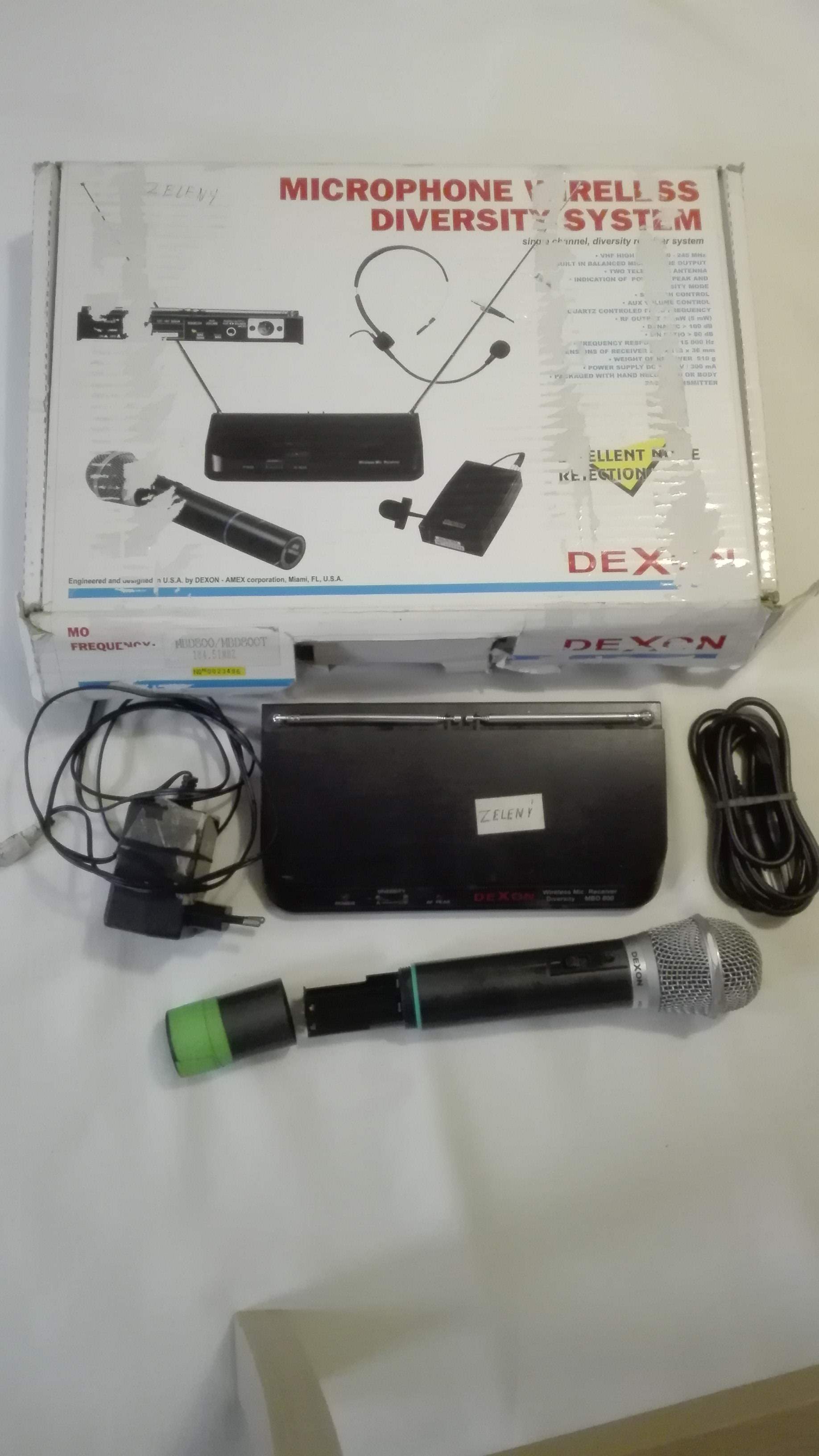

Já můžu dát více jak patnáctiletou zkušenost s ručními porty. Ozvučujeme stadión kdy hlasatel je více jak 50 metrů od přijímače a jede to. Taky vyzkoušeno přes celou hrací plochu. V únoru ozvučujeme akci v sále kde to jede na jedničku. Přijímač musí být umístěný mimo jiné zařízení odkud bere rušení. Například nemohl být postavený na stageboxu.
Nemáme náhlavní soupravu. Ta se tehdy dala dokoupit
Máme v držení tři a spokojenost. Jedou na frekvenci 184 MHz. Dexon.
V minulosti jsem taky ozvučoval hasiče při požárním útoku a bez problémů.

Tenhle konkrétní typ už je staršího data a není přeladitelný. Máme tři a kmitočtem se od sebe liší cca o 0,2 MHz. Jak jsem psal, příjem přes celé hřiště napříč. Spokojenost. V dané době cena cca 5000.-

Je to postavené na krystalech tak to asi nebude přeladitelné.
Když to u nás blblo tak stačilo přestěhovat přijímač a pomohlo to.
