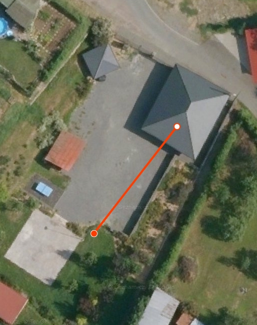

Tohle je oblast, kde nejsem vůbec v obraze a uvítám radu zkušenějších...
Po rekonstrukci sokolského hřiště chtějí sokolíci:
1, dát 2xrepro na sloupy k tanečnímu parketu (to je to šedé), vzdálenost mezi umístěním zesilovače v dřevěnici (Denon AVR-X1700H je cca 30m. Kopoflexu si tam zakopali.
Ten receiver akceptuje i 4ohm. Jen si nejsem jistý, jestli je pro ten koncák bezpečné nechat třeba trvale připojené venkovní repro na takovou vzdálenost skrze možné poškození indukovaným napětím. Nebo je lepší dát tam 100V a trafo? Protože se kupoval nějaký set, mají už dva venkovní 8R B&W AM-1.
2, použít prostorový mikrofon pro ozvučení při venkovních akcích. Předpokládám, že by to měl být nějaký bezdrát. Konektivita toho receiveru je celkem rozumná - 2x optika + metalika. Jaký, aby šlo nějak potlačit zpětnou vazbu z venkovních repro? Je to prostor na dědině mimo zástavbu, bouda je dřevěná, takže rušení by neměl být až takový průšvih,

Přístroj pro obývákové použití je pro uvedené účely naprosto nevhodný. Mj. k tomu mikrofon nepřipojíš. Dál nebudu rozebírat. A co je "prostorový" mikrofon? Máš na mysli bezdrátovou handku? Kvalitní mikrofony a základní pravidla použití mikrofonu nepotřebují FBX (eliminátory zpětné vazby).

Předpokládám, že tím zadáním prostorového mikrofonu myslel dotyčný cokoliv, s čím by mohl courat po venku... předpokládám, že v daném rozsahu řešit cokoliv mimo "mono" ani stejně neexistuje. Mít stanici od bezdrát mikrofonu u toho Denonu a využívat dosah bezdrátu by bylo reálné?
Jak by teda mělo vypadat ozvučení (mluvené slovo/nějaký podkres), kde se primárně hraje v boudě a na repro jen vytažených přes zeď ven? To venkovní dozvučení není na zábavy a využívá se jen několikrát v roce při příležitosti nějakých sešlostí.
Natáhnout k venkovním repro třeba 4mm² a kdykoliv by nebylo používáno fyzicky odpojovat by nouzově bylo únosné?

Jasně že mono, stereo nedělám ani na stage. Ono totiž poslouchat stereo se dá jen z jednoho místa. Very Happy (PS nebijte mě, v Cinestaru je to trochu jinej level). Fakt bych sehnal nějakej 100W zesák kterejch je na bazaru nekonečno. Ty potřebuješ aby uměl min jeden linkový vstup pro AUDIO a jeden mikrofonní pro propojení přijímače mikroportu. 30m kabelu bych se nebál. V 1,5mm v CU bude mít 0,2 Ohmu. Při paralelním zapojení 2ks 8Ohm boxů bude ztráta zanedbatelná. Jen se bojím že přednes a citlivost uvedených boxů bude víc jak mizerná. Na podkres k pivu-OK ale pro mikrofon už je třeba něco víc. A mikroport? Za mě dobrý kompromis kvalita/cena např. DEXON MBD 840.

Díky za utvrzení, já předpokládal že žádný multikanál se realizovat v daných podmínkách dát nebude.. Já jsem došel až k "hotovému", ale zřejmě jejich myšlenka byla využít pro ty vzdálené repro surround výstupů (ZONE2), aby jim to dozvučilo a ZONE 1 nechat aktivní i v okolí té boudy... Ty kanály samotné každý mají mít 160W/6Ω.
Většinou jde o nějaký podkres, proslov, nebo básničky školáků/kařů atd.
