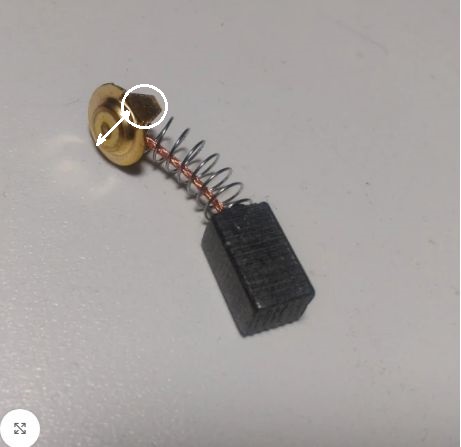

Zatial som zohnal len s okruhlym plieškom (klobucikom) 10mm, ale to su zle,malé! Nemaju dostatocne velky kontakt! Prepadavaju,hreje sa to tam! Prerabat na druhy pliesok je robota navyse.Viete kde take kupit?Preco sa neudava aj tento rozmer.dik
Tiez zhanam pritlacnu zavitovu zatku na uhlik priemer 13mm ,pripadne ine vacsie priemery lebo robim vela takychto smejdov.Nasiel som tie iste uhliky za 2€ ale aj za 5€. Kvalitu asi podla ceny nezistim,ze.Neni tu niekto z Topolcian, tam v technopole predavaju ,žeby sa pozrel a zmeral ten pliesok? dik

Typ ti vobec nepo-moze!Je to Hecht 1028 .Hecht motors.cz staci aj 11mm rovny pliesok s jednym naj.s dvoma krydelkama.Ostatne uz dorobim!Stacia mi aj pliesky priemer 11-12mm zo zodratych uhlikov s jednym ,lepčie s dvoma kridelkami .Mate take plisky na Kg mnohí,probl.je to poslat za ....... Vyrobit nemam cas,stale zateplujem,ani hrozno na palenku som neobral,nepridete oberat?

Ja uhliky mam este 8kusov,len maju priemer plieskov 10mm.To nema dostatocny spoj,preto pisem ze potrebujem uhliky s 11mm plieskom,alebo 12mm.

Hlavně neblbni, průměr není důležitý, kontakt zajišťují plošky na obrázku v kroužku (je vidět jen jedna) a jejich rozteč, pokud je huhlík volný tak stačí rozteč upravit. A protí tomu aby nezalezl stačí plošku nastřihnout po stranách a roztáhnout.

Zaujímavé, že tieto tie bočné pliešky vôbec nemajú: https://ento.sk/?con=ws&task=pd&pid=20939667

To zajímavé moc není,jelikož je mnoho typů uchycení uhlíků, jen některé není tak festovní jako výše zmíněné.. důležité je jen aby plech dolehl na kovovou část šachtičky
