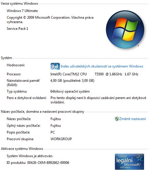

Zdar, mám FUJITSU Amilo pro V3545, Intel Core T5500 1,67GHz dvoujádro a 4Gb RAM (systém píše použitelné 3Gb proč?). Používám na mail, čtení zpráv,PDF, xnview. Jaký LINUX byste doporučili? Přemýšlím o UBUNTU (MINT). Lze přenést nastavení Opery a Google chrome do instalovaného LINUXu? Použitý Win7 Ultimate 64bit a SSD disk.

4GB je málo, zřejmě 1GB slouží jako sdílená paměť pro grafiku.
Chce to něco s malou paměťovou náročností, zkus třeba Lubuntu. S profily nevím, zkus používat něco méně korporátního (třeba Firefox), tam problém není.

jardafiala napsal(a):
To pise asi Windows, pretoze mas 32-bitovu verziu.
Skus ten Mint s prostredim MATE.

Ale prosim ta Very Happy pozri sa este raz na ten screen poriadne Very Happy
Příspěvky: 37474
PříspěvekZaslal: pá říjen 17 2025, 14:04    Předmět: Citovat
Ten tam nebol.
Příspěvky: 2392
PříspěvekZaslal: pá říjen 17 2025, 14:15    Předmět: Citovat
Obvykle nějakou RAM sežrala integrovaná grafika. Ale na ten zgarb je 1Gb moc.
Ty 3GB to hlásí i když přidám moduly na 8GB nebo dám pciexpress grafiku.
Příspěvky: 2682
PříspěvekZaslal: pá říjen 17 2025, 15:10    Předmět: Citovat
Tenhle stařičký stoj podporuje max 4Gb RAM. A screenshot tam ze začátku nebyl, přidával jsem. Jinak s SSD diskem to chodí celkem svižně, s tím nač to používám nepotřebuju žádný nabušený stroj a w11 (fujtajbl).

Tú RAM treba pozrieť v BIOSe ako je nastavená. Napríklad na doke AsRock je predvolená voľba v BIOSe, že hlási iba 3 GB RAM aj keď je 4. Riešenie:
Question: I am using Intel® chipset X48 / X38 / P45 / P43 / G43 / P35 / G31 / P965 series motherboard with 4GB memory modules installed. But it always detects the memory size as 3GB instead of 4GB at POST screen. What should I do?(10/23/2008)
Answer:
Please enter BIOS setup and enable the "Memory Remap Feature" option.
(BIOS / Advanced / Chipset Configuration / Memory Remap Feature)
Zdieľané grafiky na doske berú 8 až 128 MB podľa nastavenia v BIOSe, a potom majú ešte dynamickú pamäť, tú si zoberú až keď o ňu aplikácia požiada, kľudne aj 1,5 GB pokiaľ je toľko pamäte voľnej.
