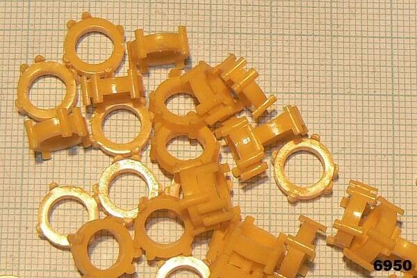

Yarda1
Založen: Feb 11, 2009
Příspěvky: 2773
PříspěvekZaslal: pá říjen 17 2025, 14:51    Předmět: Citovat
Lukas-Peca napsal(a):
..desítky KSY62 s upadanýma nohama...
Nebyly ty tranzistory na podložkách?
Doneslo se mi, když se začalo pájet na vlně, pájecí roztoky musely být agresívní, aby pájení bylo spolehlivé a pak se zapájená deska musela omývat, aby se od těch pájecích roztoků očistila. V podložkách se neomyla dost důkladně a pak tranzistorům rozleptala vývody.

PříspěvekZaslal: pá říjen 17 2025, 15:57    Předmět: Citovat
Aj KF-kám 5xx upadávali nožičky celkom bežne - v rádiách Tesla 63x.. to bola väčšina závad pri nefunkčnosti koncákov - tiež boli na štvordierkových podložkách a záležalo, či bola otočená zúženou "kónickou" dierkou k plošáku, alebo k púzdru T... tam to potom odhnilo...
Keď som kúpil oscilo BM566 za dvacku, tak tam mal uhnité nohy aj MAA723 - kovák.. bez objímky či podložky... Uhnili 3 tesne nad plošákom a nič sa mu nestalo ..je tam doteraz (po zarovnaní a znovuzaspájkovaní) Wink
Tá chémia mala svoje muchy...

Nevím jak kde. Ale v Tesle Brno se polovodiče vlnou nepájely. Stejně tak styroflexy a další citlivé části. Tyto součástky se pájely ručně až po omytí desky.

Tie ,,odpadnuté" pozlátené vývody sa u nás, vo výrobe, prejavovali od polovičky 80" rokov už po roku. A to bez ohľadu, či to prebehlo cínovkou (vtedy asi 30% produkcie), alebo ešte ručne pájkované. Tiež sme si mysleli, že to robia podložky, prípadne bužírky, ale napr. na operáky rady MAA sme bužírky navliekali iba na každý druhý vývod a uhnité boli aj tie volné.. A do vtedy problémy neboli žiadne. Bol to prúser, lebo už v rámci záruky sme vo veľkom chodili na závady typu ,,chvíľu ide, potom nie". Už pri meraní nám tie hlavičky KC, KF zostávali v rukách.... Nakoniec, po veľkej a zdĺhavej reklamácii bolo od Rožnova priznané, že túto produkciu dal štát vyrobiť do Vietnamu (vraj nejaké splácanie dlhu a oni si míňali aj svoje zlato...). Aspoň vtedy sa to vo firme takto vysvetlovalo. Preto sa isté obdobie začali aj ,,civilné" meniče osádzať polovodičmi tzv. ,,military" série (tie známe kladivká, či čo to bolo ...😊) tie boli origoš ČSSR. Tie uhnité vývody v strihu vyzerali podobne, ako dnešné ,,kvalitné" vrtáčiky: V strede divná, pórovitá šedá hmota, obalena povrchovou úpravou....
Podotýkam, že pri rovnakom výrobnom procese s ,,military" súčiastkami nebol žiadny takýto problém.... Tak asi tak . 😎

Já zas vím ze současné praxe že když se mi dostane do ruky NZC 420, 431 případně NZC tak první co udělám, i když to chodí, vezmu za všechny KF a KFY tranzistory a zatahám za ně. Pokud jsou zlacené tak má velká většina uhnilou některou nožku úplně, některé zčásti a zůstanou mi v ruce nebo cítím že nedrží.

On to není problém těch tranzistorů jen z jednoho období. Uhnilé tranzistory se zlacenými přívody jsem měl jak v Havaně (rok 1965, všechny NF OC/GC na desce zesilovače, nohy v bužírkách, OC170 na vedlejší desce všechny OK), tak v hybridních TV ze 70. let (KC i KF,, nohy holé) a stejně tak i v rádiích z Blavy z přelomu let 70. a 80. jako třeba Moderato (typicky KF na těch umělohmotných podložkách).
