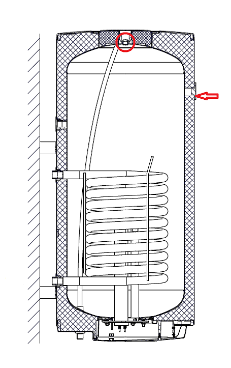

Ahoj kolegové
po šesti letech provozu mi začala z otvoru pro teploměr odkapávat voda u bojleru OKC-200 výrobce Dražice. Jelikož je izolace v horní části otvoru nasáklá, předpokládal jsem, že na vině bude netěsnost zátky na horní části bojleru (stává se). Po demontáži krytky jsem bohužel nenašel žádný únik ani vlhkost.
Při dotazu u výrobce mě nasměroval na smluvní servis, který mi sdělil, že po šesti letech je takový problém naprosto normální !?! Výrobce při dodržení všech podmínek pro uplatnění záruky dává "na železo" prodlouženou záruku pět let.
Nějak se ale s tím "normálním stavem" nemůžu srovnat, protože předchozí bojler z Elektrokovu Trutnov jsem nahrazoval po 28 letech takřka bezúdržbového provozu (jednou vypuštěn a vyčištěn).
Řešením je buď výměna nádoby, která se prodává jako ND pro servisy, nebo koupě nového bojleru. A tady se chci optat na VAŠE ZKUŠENOSTI:
1. jaký výrobce má dnes solidní kvalitu a spolehlivost svých bojlerů?
2. má smysl kvůli životnosti kupovat bojler s nerezovou nádobou? (s ohledem na dvojnásobnou cenu)
díky za smysluplné odpovědi ... Idea

Dražice OKC už fakt NE!
Mám dva vyřazené kusy těsně po záruce. U jednoho začala protékat voda do topné spirály výměníku a u druhého někde protéká topná jímka. Chystám se to říznout a podívat se, co je špatně. Předtím tam byly bojlery jen na elektriku a bez výměny anody vydržely 12 až 15let.
Pak měl/má OKC ještě jednu konstrukční vadu - pokud topíš plynem, tak je čidlo umístěné podle návodu příliš nízko a bojler se přetápí. Pokud máš plynový kotel, co neumožnuje snížit teplotu vody a pere tam 80°C a zatuhne ventil na studené vodě, tak ten bojler velice rychle někde povolí.

"Kvalitu" naznačuje i podstatně nižší hmotnost současných typů. Příklad u čistě elektrických 125l:
Tatramat EO 936 (do 1990) ... 57 kg
Dražice OKCE 125 ................ 43 kg
Stiebel EOV Trend 120 .......... 32 kg
Těch až 25 kg ušetřili hlavně zeslabením stěny nádrže, ne krytem elektriky z plastu. Původní Tatramaty někdy vydržely až 40 let, což se od nástupce Stiebel rozhodně nedá čekat.

Achab: PSH 120 Trend má 39 kg. Áno, došlo k zníženiu hrúbky steny ale v porovaní s EO 936 je tenší aj vonkajší plášť a veko/dno vonkajšieho plášťa nie sú lisované z plechu ale plastové.
Na terajšom je veko/dno zvarenca kotla určite z dvaapolky, plášť buď 2,5 alebo 2,1, už neviem presne.
mirku: kúp Tatramat, vydrží v pohode, ale zase cenovo vychádza drahšie než Dražice.

Nerezový bojléry jsou problém pokud má voda větší obsah manganových nebo železitých solí. Pak to rezne jako sviňa. A taky je stejnej problém pokud se používá na vstupu do bojléru změkčovač vody.
Kámoš je chemickej inža a svůj nerezovej bojlér zevnitř na všech svarech napatlal pasivačním gelem (vypadá to jako silikon vazelína) a nechal ho asi 2 dny působit. Když měl bojlér po pár letech otevřenej kvůli výměně anody, koroze na svarech žádná.
Obojí má taky velkej vliv na životnost magnéziový anodový tyče. Pokud ji voda sežere, pak si na bojléru zase pošmákne elektrochemie.
Takže nerezovaj bojlér není zase taková výhra...
