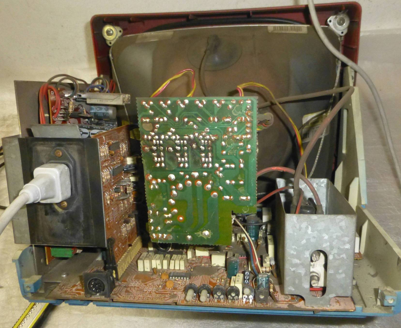

Tak už ho mám doma, Herkules to není. Je to nějaký barevný kříženec mezi CRT monitorem a televizí. Bohužel úplně bez štítku. Připojovací kabel je sice 9-pin CANON, ale na druhé straně (do monitoru) to má nějaký devítipin DIN. Na tišťáku je neosazený SCART, s milónem dalších neosazených součástek, naopak přidány jiné dvě desky. Monitor dříve vždy 15 minut po startu skákal než se zastavil, naposledy za provozu zhasnul a aktuálně nedělá nic, jen zdemagnetuje. Na vertikálu je televizní TDA1170S, ve zdroji nevím, ten je netypický mimo základní desku a s nějakým poměrně velkým trafem na C kostře. Dnes odpoledne se do toho pustím a nafotím.

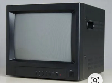

Takové (podobné) mám dva, ovšem s běžnými vstupy cinch. Z nějakých dohledových center. 4:3, PAL, "15625", 50, sem tam překlopitelné i na 60Hz. Blbě se identifikují, ovšem z některých "nenápadných nápisů" na deskách a krytech určit jdou. Ovšem schemata se stejně téměř neseženou. Sad Když si odmyslím vstupní signálovou část, tak bývají stylem podobné, jako počítačové CGA/EGA. TDA1170, ve zdroji UC3842 a tr. např. 2SC3150.
Tipuju (a sám vlastním) něco takového...

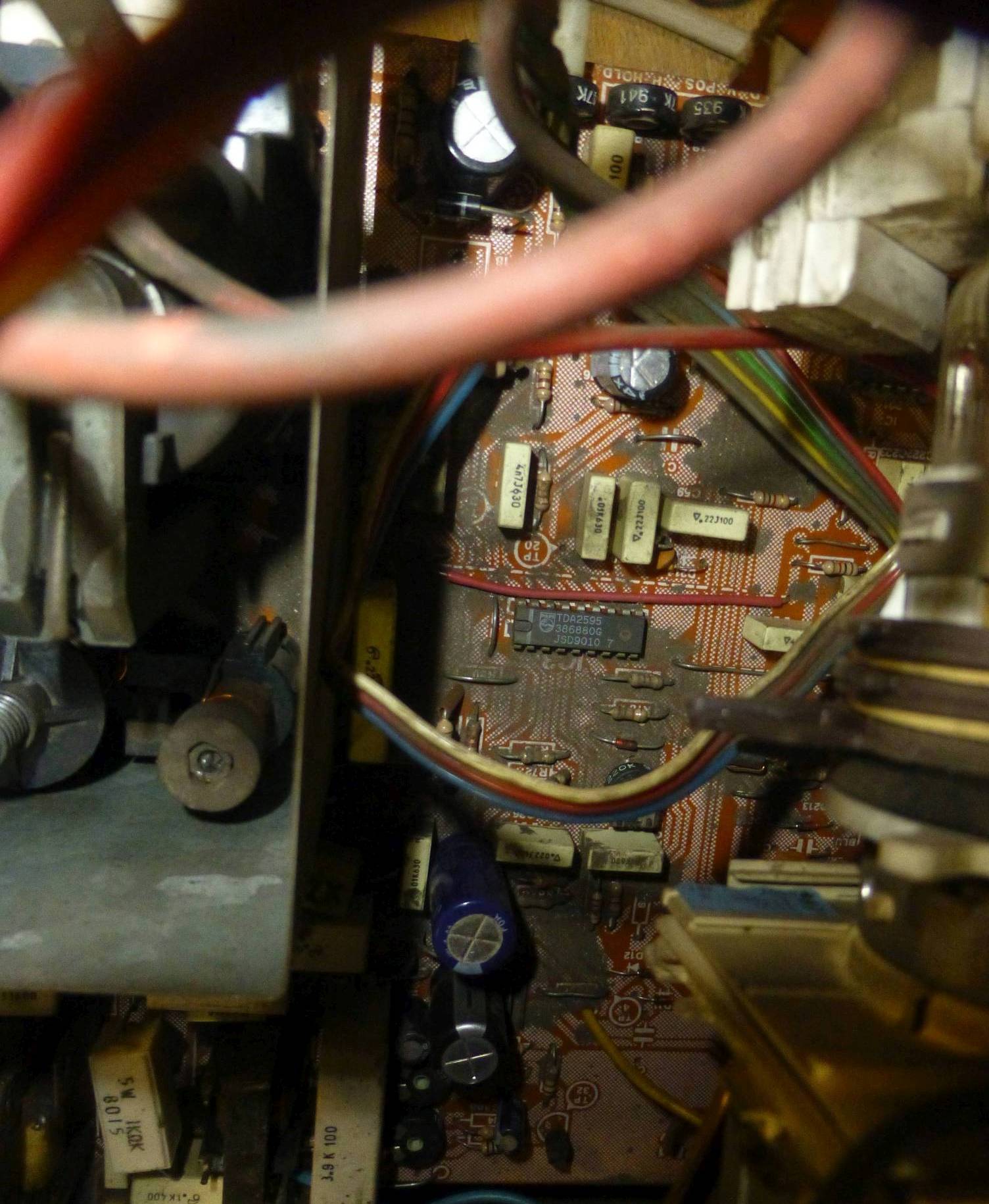

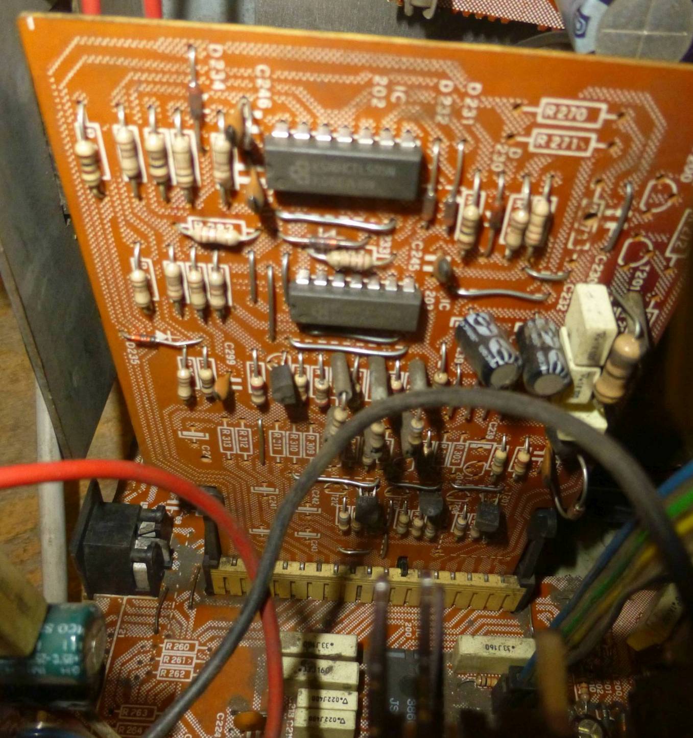

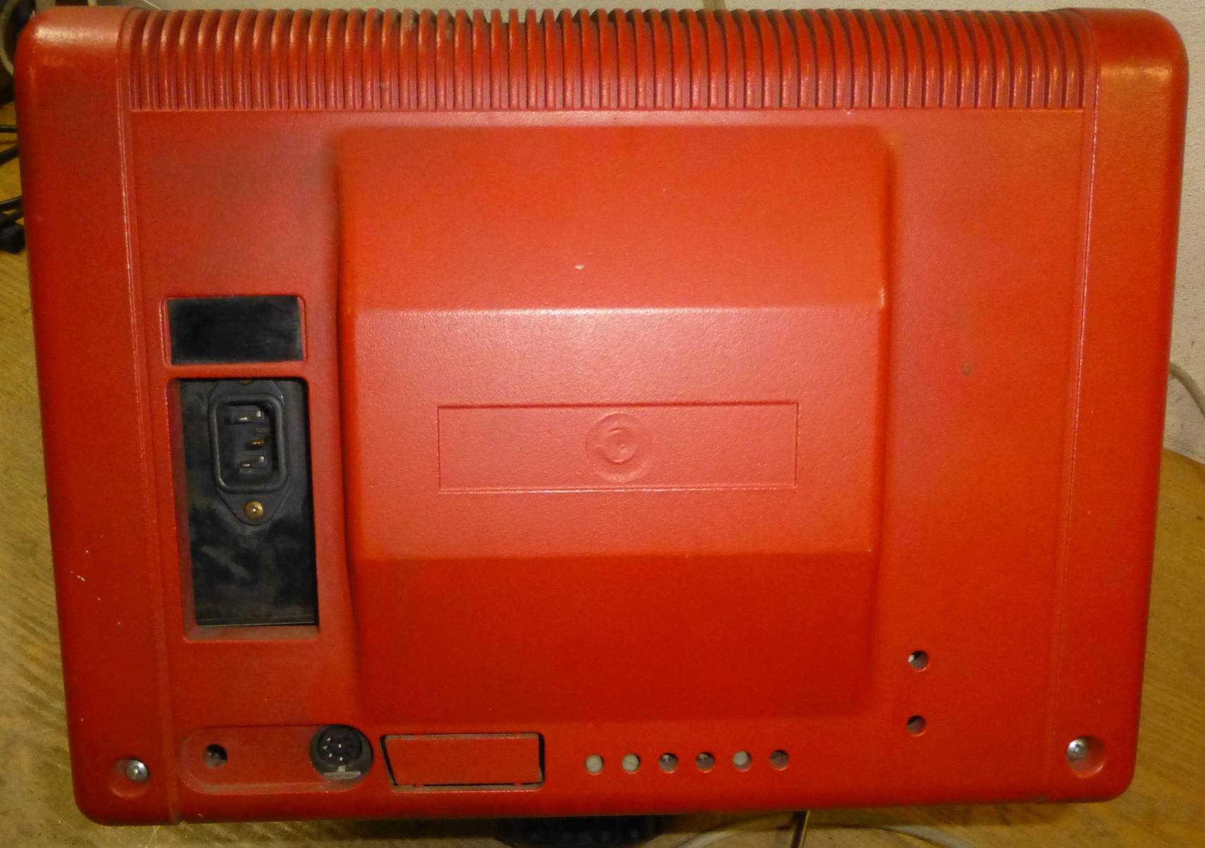

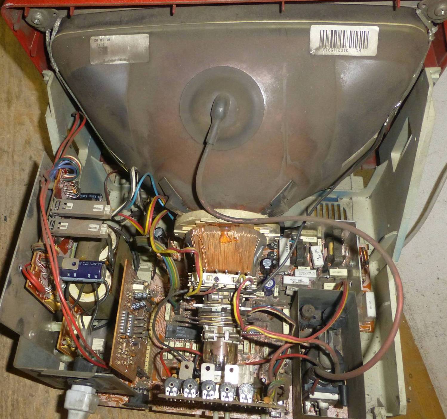

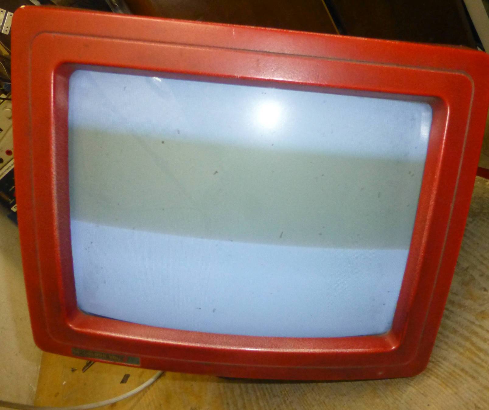

Posílám pár fotek, jak jsem psal a jaký má oprava průběh (bojím se, že to není konec). Herkules to není, je to nějaká barevná jednoúčelovka odhadem z devadesátek.
"Zdroj " je v podobě trafa 230 na 120V + 12V. Obě napětí grécem usměrněna, stabilizována nějakým tranzistorem. Ve vertikálu, jak jsem psal TDA1170S, napájený klasicky odbočkou z VN transformátoru. V horizontálu TDA2595, koncový videozesilovač klasický TDA3505.
Monitor na stole neběžel, napětí 140V a 12V přítomno. Vyměnil jsem elyty ve zdroji, ve vertikálu a protože těch dalších moc nebylo a nepůsobily na mne dobrým dojmem, vyměnil jsem i ten zbytek. To monitor neprobudilo. Na TDA2595 napájecí napětí bylo přítomno, i na koncovém tranzistoru C-E přítomných cca 140V. Začal jsem tedy vytahovat osciloskop a hledat datasheet IO a během toho se monitor bez vnějšího vlivu sám rozeběhnul. Následným cíleným poklepem a dalšími pohyby jsem ale žádný studeňák neobjevil a to si troufám tvrdit, že na tento typ závady mám extra praxi, takže ho můžu takřka vyloučit.
Seřídil jsem ostření Ug2, rozměr atd. - majitel poté co zjistil, že je čím točit, tak točil ve snaze, že monitor rozhýbe. Následně jseh ho trápil chladem teplem, ale monitor již tvrdošíjně vždy hned naběhnul.
Včera jsem ho vrátil majiteli, ještě seřídil se signálem (obraz se trochu vlní v bocích, ale to bude spíš problém s vyhlazením na straně toho jednoúčelového počítače) a zatím běží.
V každém případě jeho případná náhrada za něco sériového by nebyla je tak. Dokumentace ani žádný typ nikde není, čistý RGB vstup to také nebude (ten přece TDA3505 má, ale tady signály jdou přes tu přídavnou desku. Tak uvidíme. Přidávám pár fotek.

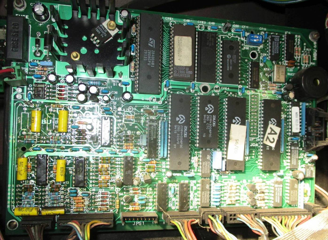

houmr
Založen: Nov 01, 2016
Příspěvky: 1129
PříspěvekZaslal: čt říjen 23 2025, 6:55    Předmět: Citovat

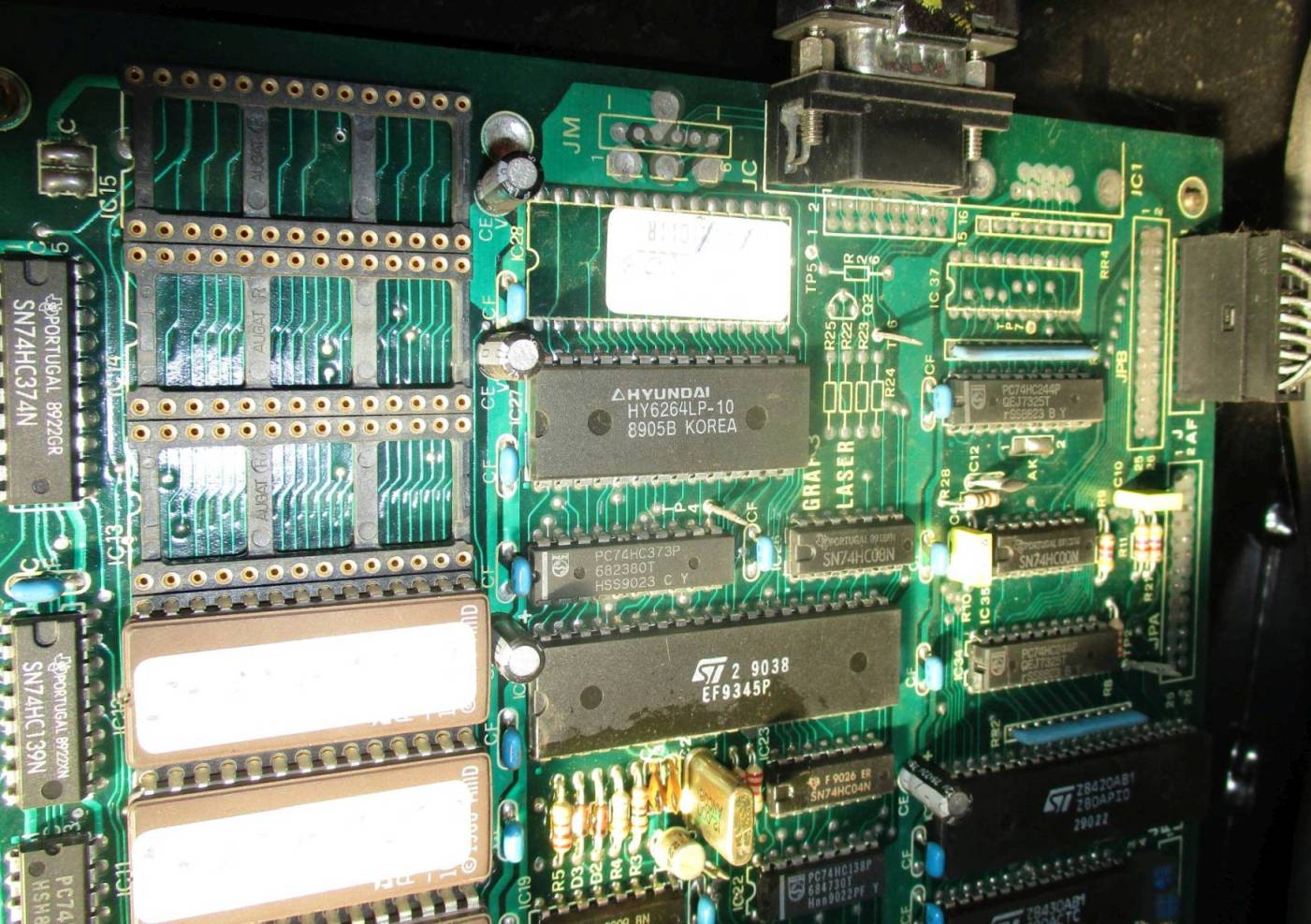

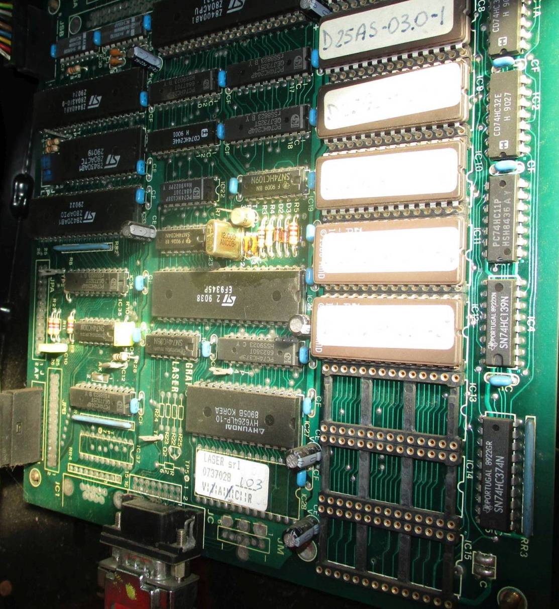

To by mohlo být ono, alespoň konektor je stejný. Přikládám ještě foto té "druhé strany". Z toho CANONu odchází signál do monitoru (na druhé straně kabelu je ten DIN 8-kolík). Zatím se neozval, tak snad to běží.
