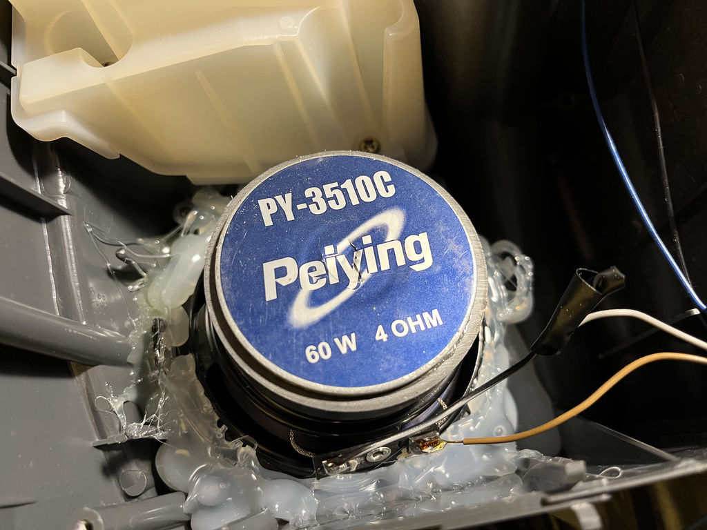

po nějaké době jsem se dostal k renovaci tohoto kultovního stroje. Mám jeden vcelku zachovalý kus, ve kterém už bohužel někdo vyměnil basové repráky. Dle indicií co jsem dohledal - u originál repráků hnily závěsy, pokud byly vystavené slunečnímu záření neboco. No a tenhle konkrétní kus už je má vyměněné. Problém je ovšem v tom, že dle servisního manuálu měly originál repra 2.7 ohm a vyměněné mají 4 ohm. No a ono to pak jaxi hraje málo bas.
Shodou okolností mám k dispozici ještě jiný kus, kde jsou repráky původní (nechápu že přežily doposud) a pokud vyměním celý předek (rádio se rozpůlí a předek s repráky je připojen konektorem), tak zvuk je úplně jinde.
Otázka je, co se s tím dá dělat.
- Hledal jsem, a 2.7 ohm basáky asi neseženu.
- Preparovat reprák a odmotat nějaké závity z cívky - to mě přijde riskantní a možná by to pak nehrálo dobře (cívka by byla menší), navíc si na to netroufám.
- Další možnost co mě napadla je "pohrát" si s koncovým zesíkem který pohání basáky (jsou tam dva, jeden napájí středy a výšky a druhý basy), nejjednodušší by bylo střed a výšky trochu utlumit - hrálo by to celkově trochu míň, ale možná by se mě podařilo doladit zvuk do podoby originálu.
Co myslíte?

- Impedance 4 místo 2,7 Ω udělá rozdíl na citlivosti zanedbatelný.
- Odvíjení závitů je naprostá pitomost. Sice získáš menší impedanci, ale zase snížíš citlivost a další parametry (Bl konstantu a vlastně se změní všecky podstatné vlastnosti repráku, a to směrem k nepoužitelnosti).
V tom přenosném heblu byly použité původně repráky spíš s vlastnostmi širokopásmových, tedy s vyšším rezonančním kmitočtem a vyšší citlivostí. Jestli tam někdo implementoval čistokrevné basáčky, tak ty mají za jedno zpravidla menší citlivost, a za druhé nejsou schopné basovat bez podpory odpovídající ozvučnice. Je to přitom zbytečnost, rozpadlé pěnové závěsy se dají jednoduše vyměnit (na Youtube řada záznamů na téma Speaker Refoaming). Tohle se děje, když neznalý kutil zná u repráku jenom Ómy a Vaty. Respektive nejčastěji jenom Vaty.
Za mě buď výměna za vhodnější repráčky (to by se ale musely nejprve ohledat a nejlépe i elektricky/akusticky oměřit ty originální), nebo zkus ten experiment s doladěním v elektrické cestě.
Nejjednodušší by bylo vydloubat originály ze zničeného kusu.

V tom prvním pěkném kusu někdo vyměnil basáky a naprasáka tam tavným lepidlem implantoval levné dvoupásmové autorepráčky Peiying PY-3510C, ze kterých ovšem odstřihl tu horní část a ponechal jen středobas.
Vymontoval jsem obě originál repro z druhého kusu a je to tak, mají speciální závěs, který se nedá jen tak nahradit. Nicméně vypadají ještě v "cajku", závěs by se možná dal zachránit - čím se renovují tyhle pěnové závěsy - můžu použít Regum?
Možná ty origo dám do toho lepšího kusu a do toho horšího pak zkusím něco jiného, co tam rozměrově vejde.

Na povrchu uz vidim praskliny. Obavam sa, ze pri dotyku sa to bude sypat a ziadna chemia to nezachrani.
Otazne je, co by urobila nahrada za bezny penovy zaves. Urcite to ale bude lepsie ako Peiying.

Lehce jsem celý závěs prohmatal a vypadá to, že drží. Elasticita membrány je pocitově taky ještě ok - asi to není jak u nových, každopádně ty originály hrají i po těch letech znatelně lépe a to o dost než ty Peiying vykuchané autorepráčky.
Tenhle starší kus je od mého bratrance, pamatuju si, že prakticky celý život prožil ve viném sklípku jako audioaparatura, hrálo se na něj dost a to hodně nahlas, manipulovali s ním dost nalití lidi a jeho éra skončila v momentě, kdy se nějaký pár nepohodl a muž tohle 10kg hovado hodil po své ženě. Výsledkem je nakřáplá zadní stěna a prohnutý gril u repráků na jedné straně. Uvnitř se kupodivu nic zásadně nerozbilo, chvíli jsem se v tom hrabal a postupně seřídil otevírání horního panelu a zrenovoval obě mechaniky kazet. Rádio hraje a CD mechanika nečte - tam bude zřejmě potřeba vyčistit hranol.
Tak jen pro vysvětlení, proč ty závěsy ještě i po 30 letech jsou možná ok (ten kazeťák prakticky neviděl denní světlo ). Very Happy
Asi vyčistím ty originály a dám je tak jak jsou do toho pěkného a když se to po čase rozpadne, tak budu řešit výměnu závěsů, tohle jsem ještě nedělal tak nová zkušenost. Uff hlavně odsud vysekat ty čínský šmejdy zalité tavným lepidlem to bude chuťovka.
