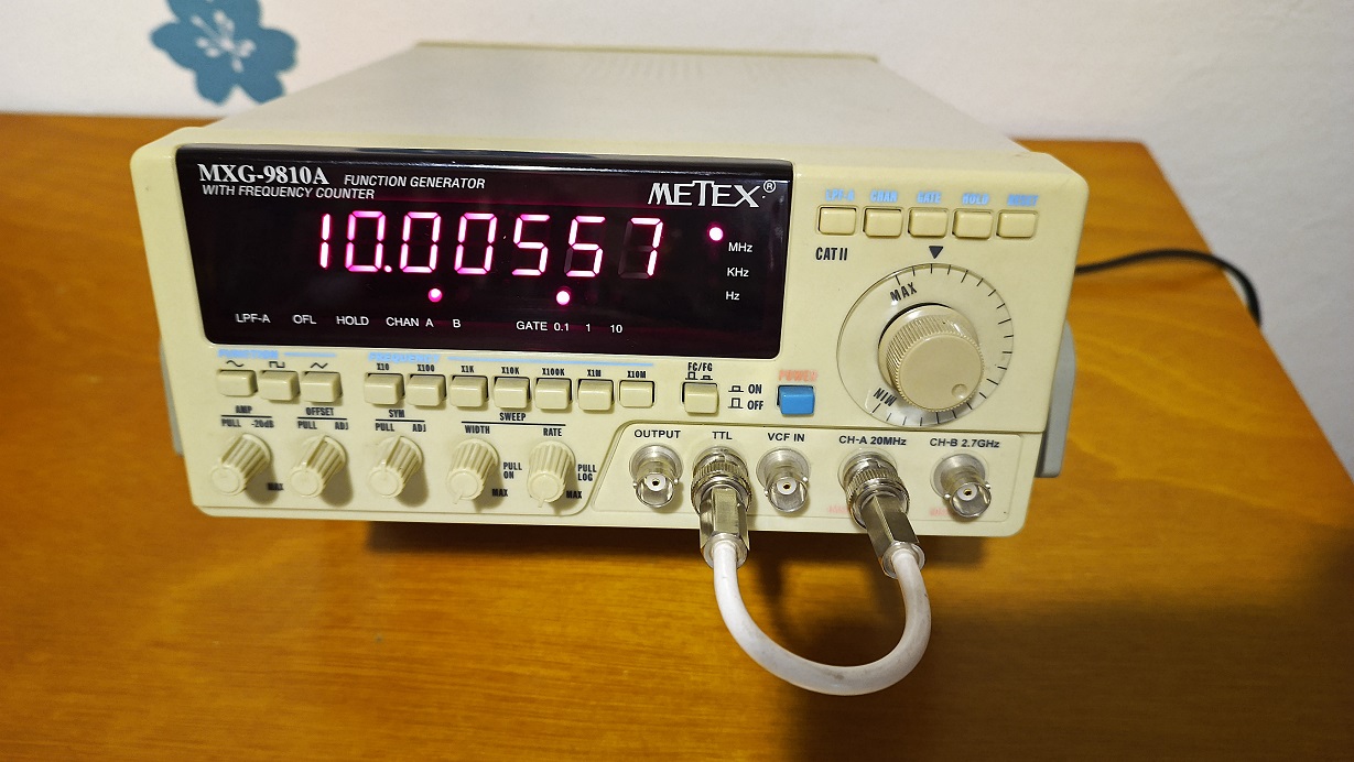

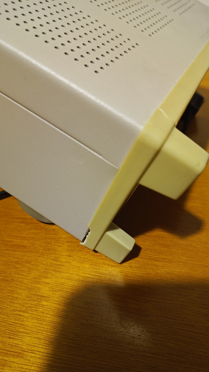

Predám, všetko funkčné, do 10MHz. Prasknutý ale kompletný zadný rámik. Cena 100 eur plus pošta.
 Velikost:  228.47 kB
 Zobrazeno:  24 krát
 Velikost:  227.36 kB
 Zobrazeno:  76 krát
