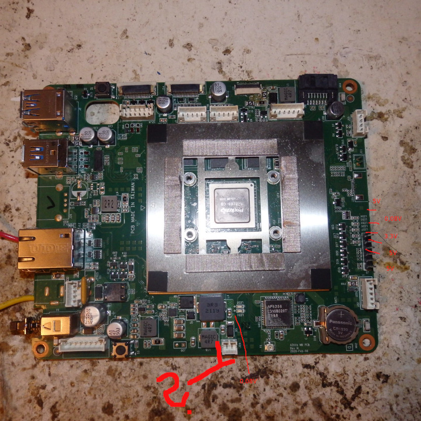

Dobry vecer,
Meli jste nekdo rozebrane tyto varhany? Procesorova deska ma napajeni
5, 3.3 a 1.8 voltu pritomno, ale nebootuje, vypne se. Na obrazku je oznaceny
konektor a tlumivka, odkud se napaji dalsi elektronika a tam zdroj asi nefunguje?
Napajeni procesorove desky je 19V, ktere se prelije do bileho konektoru pres
mosfet a tlumivku PD533BA, ktery nekmita. To se deje po zmacknuti tlacitka
start. Zajimala by me hodnota napeti na tom bilem napajecim konektoru?
Treba by slo menic opravit, protoze jak se napeti radne nesepnou, bootovat deska
nebude. Diky moc.
