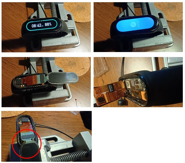

Displej se mi podařilo snadno vyndat. Objel jsem ho několikrát špendlíkem, vytlačil jsem nějaké šupinky lepidla, a displej sám vypadl.
Udělal jsem několik fotek. Elektronika uvnitř je na nějaké základní destičce. Dále je hodně součástek umístěno na pružné destičce, která je na jedné straně připojena na spodní základní destičku a druhý konec vede do samotného displeje.
Uvnitř nejsou vidět žádné stopy, že by tam pronikla voda. Displej nereaguje na žádné stlačení připojovacích míst.
Z fotek náhradního displeje na AliExpressu není zřetelné, zda se prodává jen samotná destička displeje, nebo zda je součásti displeje také pružná elektronika. Podle ceny odhaduji, že asi ne.
Detailně jsem si prohlížel místo připojení pružné destičky do samotného displeje (v kroužku). Technologie odpojení starého a opětovného připojení nového displeje asi nebude možná bez vhodných nástrojů a kontaktních lepidel.
Takže pokus o opravu vzdávám, nemá to smysl ani jako kutilství. Směr křemíkové nebe.

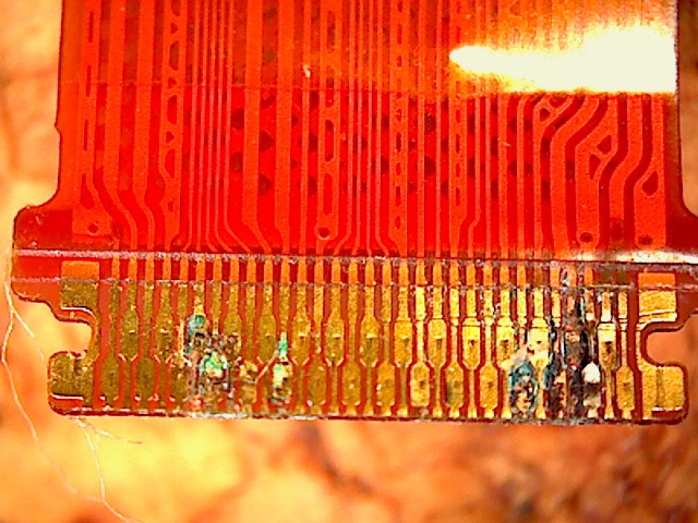

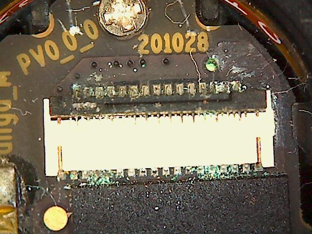

PříspěvekZaslal: so říjen 11 2025, 14:32    Předmět: Citovat
Tak rozhodnuto, křemíkové nebe.
Podle postupu na videích jsem rozpojil konektor displeje a základní destičky.
Zhrozil jsem se koroze na kontaktních ploškách na krajích konektoru. Snažil jsem se to umýt lihem jako nečistoty, ale prakticky to nešlo, kontaktní plošky vypadají jako rozežrané tou korozí (obrázek 1 a 2).
Podobná koroze je vidět trošku i na konektoru na základní destičce (obrázek 3). Koroze na té základní destičce nejde omýt ani oškrábnout, celé je to pod bílým krytem a přítlačnou černou lištou.
Detaily jsem zvětšil mikroskopem.
Jsem přesvědčen, že koroze na základní destičce by neumožnila spolehlivé připojení nového náhradního displeje. Vyhozené peníze. Myslím si, že tato koroze není důsledkem namočení do slané vody, ale vznikala postupně a důsledek té koroze se projevil náhodně v čase právě na dovolené u moře.
