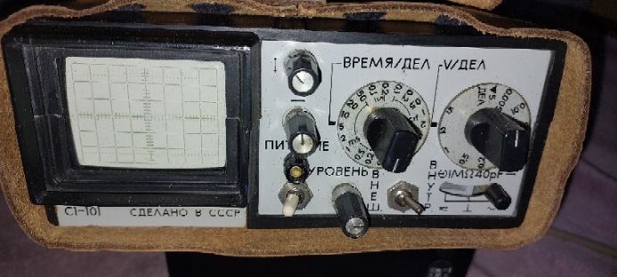

Prosím pěkně o konzultaci, jakým, pokud možno levným osciloskopem měřit proudové rázy jednou za 5sec., velikosti několika desítek ampér, trvání pulzu pod 100 mikrosekund.
Jakou by měl osciloskop mít šířku pásma a vzork. frekvenci?
Jedná se o kontrolu více desulfátorů na baterkách.
Sondy dát paralelně k baterce s desulfátorem?
Nebo vzít cívku kterou bude procházet vodič od desulfátoru?
Je na tuhle aplikaci nějaký fígl?
Mám pseudoosciloskop s multimetrem, časová základna je tam nejmenší 2,5mikrosec, ale nic, dětská hračka. Je to tak na měření sinusovky 50Hz v síti.
Měl jsem FNIRSI-1014D, ale ten mi shořel (převodník na napájení a asi ještě nějaké mosfety na zdroji, nespínaji relé...)
Pak mám ještě funkčního stařičkého rusáka C1-101.
Chtěl bych čínskej digitál, něco jak ten fnirsi 1014D. Možná 1013D (má aku) ? Nebo ještě levnější nějaký handheld...
Děkuji předem.

Když se správně nastaví trigger, tak to zvládne zobrazit i ten ruský osciloskop.
Sondu bych zvolil asi https://www.laskakit.cz/halluv-neinvazivni--snimac--proudu-wcs1800-35a/ stačí provléknout drát a člověk nemusí řešit propojení zemí.

Řekněte jak 1x za 5s na c1-101 nastavím trigg? 🤣🤣🤣

No je to pěknej šrot, ale mohl by to zvládnout. Pokud ten nabíjecí puls trvá 100 us, nastav časovku na 20 us/dílek, vstup na ss vazbu a pak už je to jen o nastavení správné úrovně synchronizace a ta záleží na použité sondě. Pak ti tam jednou za 5 s problikne ten puls.

DÍKY díky, ta CRT obrazovečka má 3x4cm🤣🤣🤣
Možná koupím fnirsi 1013D. V ČR je za necelé 3tis. Sedmipalec dotyk, má aku v sobě. Sice šířka pásma je tak do 20MHz a ne do 100🤣 a vzork. frekvence rozhodně není 1GS/s. Ani zdaleka.
Ale na to domácí žvýkání...
