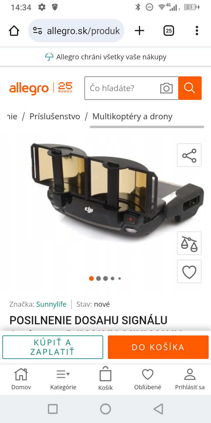

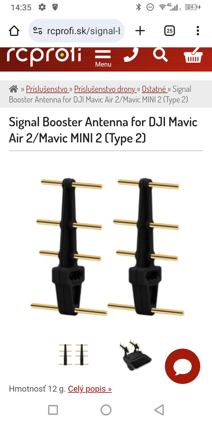

Čo si myslíte o týchto prvkoch

Pokud je to dobře navržené, může to pomoct velmi zásadně, pokud tedy bude operátor mířit správným směrem na dron. Jak se říká, nejlepší zesilovač je anténa. Pokud je to udělané špatně, může to naopak signál i dost pohoršit. Jako problém vidím, že v anténách od ovladače je jako zářič kousek drátu v celkem nedefinované poloze a u víceprvkových antén je vzájemná poloha prvků velmi kritická.
Příspěvky: 20514
PříspěvekZaslal: čt říjen 09 2025, 6:05    Předmět: Citovat
Když koukneš na záběry z SVO , tak tam takových škatulek vidíš hafo . Ono jde o kmitočty ovládání , těch je taky hafo , a u lepších strojů se i přepínají . No a na 2,5G jsou to jen cancoury .
