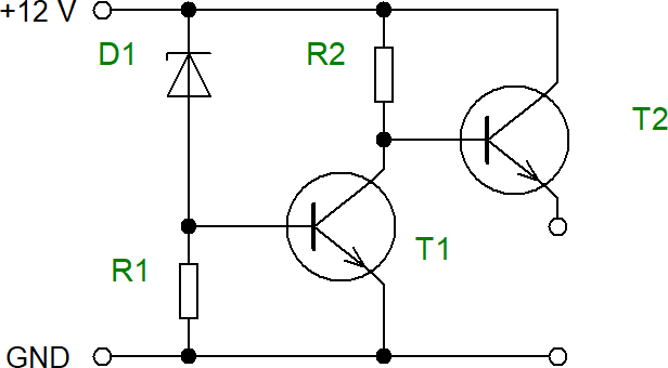

zdravím,
aku v autě se vybil na 2V a nevím proč. Nic zapnutého nebylo, pouze dálkové ovládání zámků.
Po nabití jsem měřil odběr s vypnutím všeho a byl 850 mA. Chvíli jsem se snažil diagnostikovat kam to teče, ale po chvilce se to srovnalo aniž bych našel příčinu, teď je to OK.
Uvažuji o něčem co by mi oznámilo že napětí aku při parkování podezřele klesá. Chtěl bych něco zbastlit ale už mi to nějak nemyslí, jako konstruktér bych se neuživil.
Nemáte prosím radu jak zbastlit něco nejjednoduššího ze šuplikových součástek a přitom to mělo malou spotřebu ?
Mělo by to mít výstup který by šlo připojit na bezdrátový alarm.
Na netu je hodně odpojovačů ale za vyšší ceny než jsem schopen akceptovat.
děkuji.

Auto hned po odstavení nemá klidovou spotřebu - některý ŘJ ještě "jedou" a očekávají novej start a rozjezd. Obvyklá doba do "uspání" je kolem půl hodiny - pak klesne odběr celýho auta na klidovou hodnotu, která by se měla pohybovat v rozmezí 50-100mA. To při zamčeným autě a zhasnutejch všech světlech včetně vnitřního. Nebezpečnej pokles napětí baterky (pro další nastartování) nastává už v momentě, kdy okamžitý napětí na svorkách při tom klidovým odběru klesne pod 11-11,5V. Jako "hlídací člen" postačí obyčejnej maloodběrovej komparátor s referencí s malým příčným proudem - takže klidně nějakej CMOS-ovej operák, třeba TLC272 a k němu referenci na bázi tepelně kompenzovanýho IO - například TL431. Referenční napětí si nastavíš podle datašítu, operák použiješ jako komparátor napětí z baterky sníženýho nějakým děličem a výstup přivedeš na vstup toho alarmu. Logickou úroveň, která bude "poplachová" si můžeš vybrat tím, že druhej operák v pouzdru použiješ jako invertor - a budeš mít k dispozici "baterka low voltage alarm" v obou polaritách, takže můžeš použít aktivační impuls v takový polaritě, jakou vyžaduje zrovna ten tvůj alarm. Celkovej klidovej odběr takovýho bastlu se může pohybovat i pod 1mA.

Bacha, ověř si klidovej odběr u tý stavebnice - aby ti to hlídání svým vlastním odběrem nevyžíralo baterku ještě víc. Já navrhuju právě součástky pro co nejmenší vlastní spotřebu toho bastlíku.

Mňo. Kdybych to navrhoval já, tak tam dám nějakou variantu TL431 jako komparátor a dva tranzistory na sepnutí alarmu a mám spotřebu v klidu do 0,2mA. Otázka je jenom jestli řešit nějaké zpoždění, aby to zbytečně neotravovalo při startování.
Ten čínský klon LM358 není zrovna moc dobrý nápad.

PříspěvekZaslal: st říjen 08 2025, 14:25    Předmět: Citovat
Principiálně takto? Místo zenerky klidně to TL431.

PříspěvekZaslal: st říjen 08 2025, 14:33    Předmět: Citovat
díky, to by asi šlo a vystačil bych šuplíkovými zásobami ale mezi tím jsem objednal stavebnici z hadexu.
