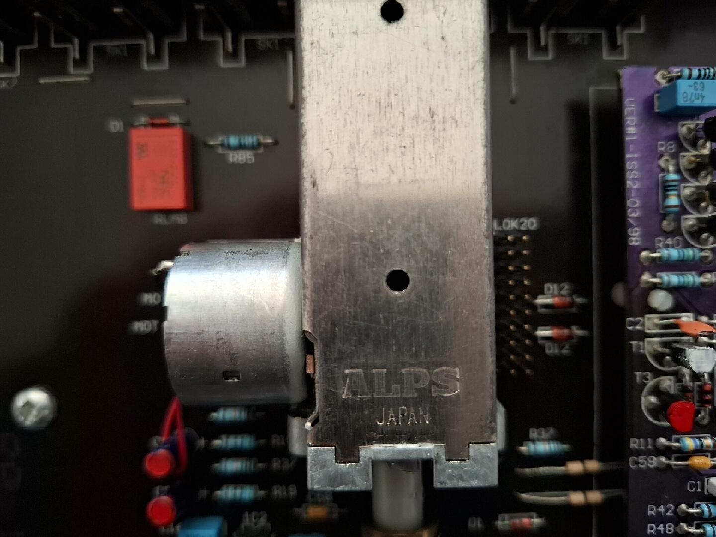

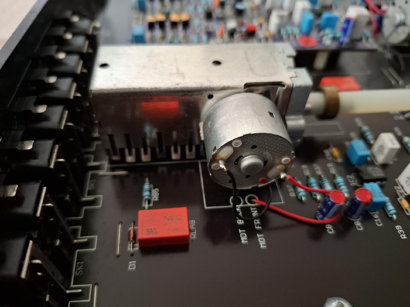

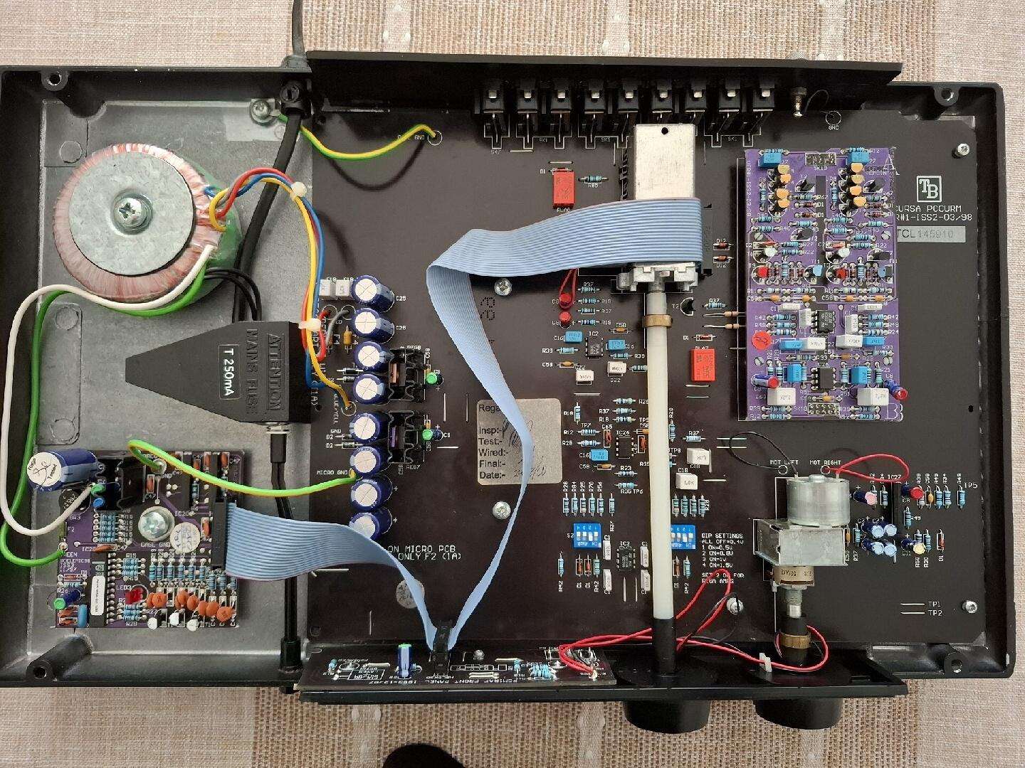

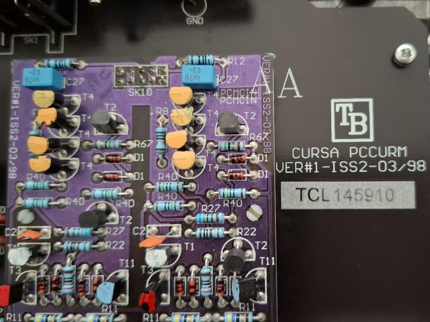

Dostal se mi do ruky předzesilovač Rega Cursa ver.1., vyrobený ve Spokojeném Království, koupený v Itálii (nějak mezi 1998 a 2000).
Docela slušná práce, i když nápis "vyrobeno v Anglii" podle mne dost přehání.
Podle majitele se při zapnutí otočil potenciometr na levý doraz a zkalibruje se. Celkem normální záležitost.
Ale motorkem je poháněný i přepínač vstupů a měl by také projet všechny polohy a zastavit se v poslední zvolené (já si myslím, že ne: na dálkové ovládání reaguje přepnutím na jiný vstup).
Bohužel je k sehnání jen dokumentace k verzi 3 a ta se nedá použít, resp. jen omezeně (přepíná vstupy relátky, nikoli otočným přepínačem, což je mi vcelku na nic, protože právě tato oblast je zapojená úplně jinak.
Nemáte k tomu někdo něco, prosím?

PříspěvekZaslal: st říjen 08 2025, 9:53    Předmět: Citovat
Co je zač ten přelepený Philips vlevo dole?
Příspěvky: 6974
PříspěvekZaslal: st říjen 08 2025, 9:59    Předmět: Citovat
Nějaký MCU, co realizuje řízení, má to rezonátor, coby zdroj hodin...
Příspěvky: 20890
PříspěvekZaslal: st říjen 08 2025, 10:13    Předmět: Citovat
Ano, je to deska ovládání. Co je zač ten šváb, ještě zjistím.
Jen připomínám, že mám stále jisté pochybnosti o tom, že by tam bylo něco špatně. Na druhou stranu majitel je člověk s excelentní pamětí na po sobě následující procesy, tak proč mu nevěřit, že se mu po zapnutí začnou hýbat jak potenciometr hlasitosti, tak volba vstupu.
Proto sháním alespoň návod k použití, třeba to v něm bude, abych neopravoval věci, které fungují.
Příspěvky: 6974
PříspěvekZaslal: st říjen 08 2025, 10:29    Předmět: Citovat
Asi bych se podíval, jak je udělané snímání polohy. U hlasitosti to může být třeba měřením napětí na sekci potenciometru, která se nepoužívá pro audio, je-li tam taková sekce. U přepínače vstupů to vypadá, že je součástí taky potenciometr, který může sloužit na snímání polohy. Což je ovšem trochu riskantní způsob, aby se řízení trefovalo do správné polohy přepínače. Nebo má přepínač i sekci, která slouží ke zjišťování polohy? Když přepínač vstupů nastavíš ručně do nějaké mezipolohy, co to pak udělá na pokyn dálkovým ovladačem?
