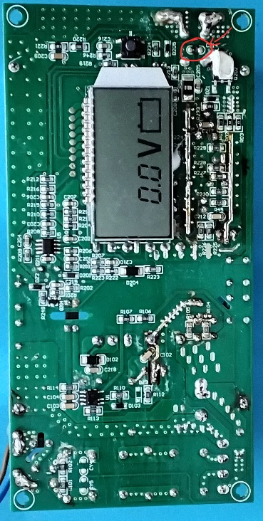

Zdravím, nemáte někdo prosím schéma k této nabíječe z lidlu?
Nedáva žádné napětí, při zapnuti se rožne s blikajícima nulama na displeji
Ale na plošňáku u výstupu na sekundární části u mosfetu jsem naše zuhelnatélí keramicky smd kondík c214 do kterěho kdýžjsem drbnul, tak se jadro rozpadlo. Odpajel jsem ho, ale neznám hodnotu 😞, myslím, že by to mohl být zdroj problémů.
Neporadil by někdo, případně nezměřil hodnotu, pokud má stejnou nabíječku?

Nulu to píše proto, že není připojena baterie, která se má nabíjet.Připoj aku 12v

Dostal jsem jí ok kámoše, že se rožne ale nenabíjí.
No a pak ten spálený kondík. Sakra baterku doma nemám zrovna Smile
Ale zkusím sehnat no 😀 mám jen tužkových dobíjecí 😀

To mikrotlačítko volby programu je slabé místo,měnil jsem ho u několika typů podobných nabíječek.

Aha, a jak se ta slabina projevuje? Je fakt, že se mi zdá, že to přépíná jak se tomu chce.
Ale rád bych doplnil ten kondík co jsem vyznačil na obrázku a umřel.
No pravděpodobně je to filtrační kondenzátor na sekundární straně, tak zkusím něco v keramice SMD 33 µF / 25 V 1206 a uvidím, protože schéma asi neseženu.
