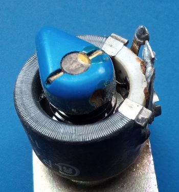

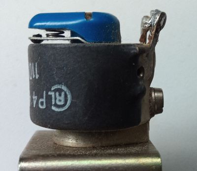

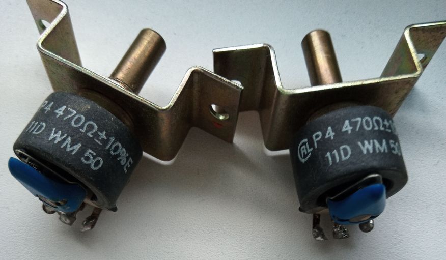

Čo je to za potenciometer? WM je typ, alebo rok?
https://ferity.cz/pasivni-soucastky/potenciometry/id-3133/kod-dratovy-potenciometr-560r-1w-wm50/ean-0000000066433
Je k nemu nejaký katalóg?
Bežec s nanitovaným kontaktom, pritláčaný pružinkou, vyvedený cez stočené pružné pero (nie trecím spojom). Mosadzná hriadeľka. Extrémne sofistikovaná konštrukcia. To muselo dát práce...

Podľa obrázkov čo svat G ponúka, to vyzerá, že :
W = wire - čiže drôtený
M = zrejme prevedenie vedenia bežca a konštrukcie vinutia odp. dráhy.. M - horizontálne, resp. kolmé na os hriadeľa v rozsahu cca 270°... X - pozdĺžne vedenie bežca po valci na šneku - viac otáčkový...
Číslo za tým - netuším čo by mohlo znamenať, lebo tých napr. WM50 malo všelijaké prevedenie či už veľkosťou, alebo aj prevedením hriadeľa... Rolling Eyes

Kto bol výrobca? Dá sa určiť rok výroby?
ferdislav
Založen: Aug 15, 2011
Příspěvky: 1252
Bydliště: Mostecko
PříspěvekZaslal: so říjen 04 2025, 13:48    Předmět: Citovat
Dělal je Rosenthal, mám od něho taky nějaké součástky,komu to patřilo potom ..snad dohledat na netu..
