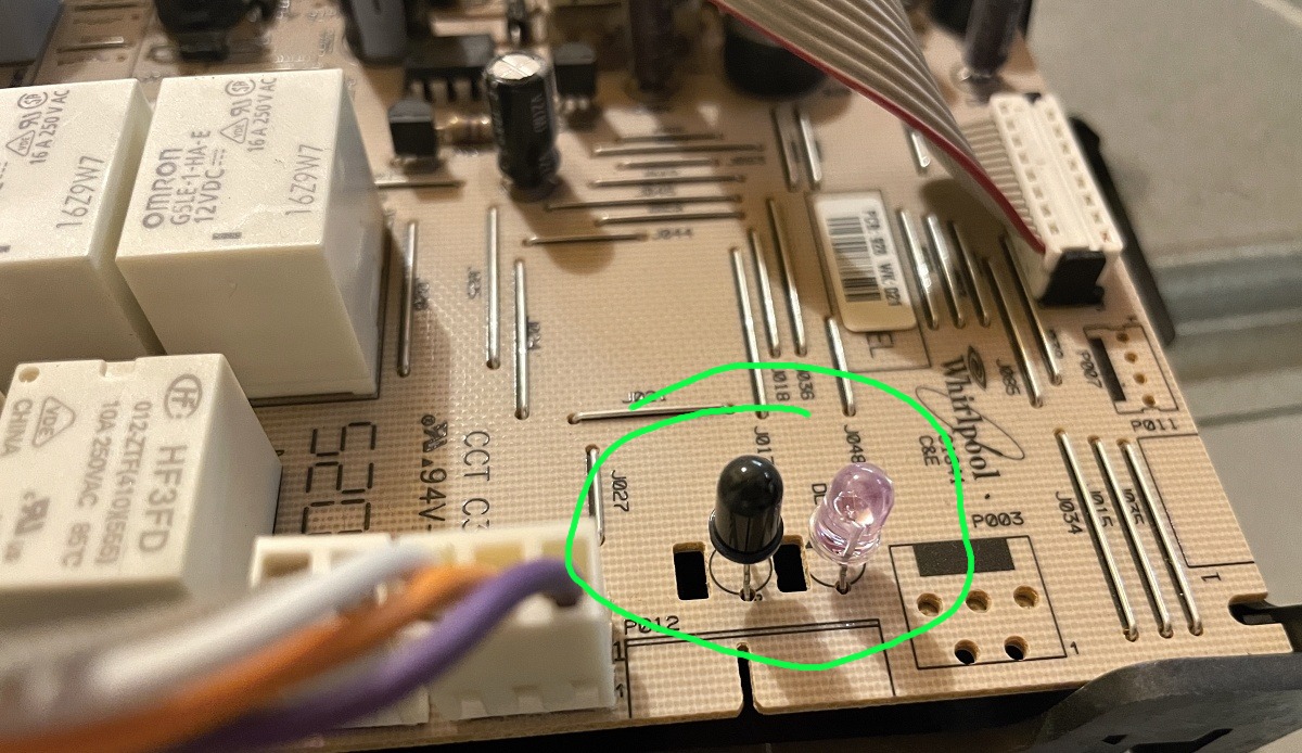

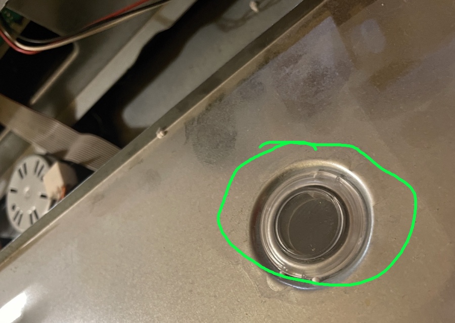

Opravoval jsem známému cca 15let starou el. vestavnou troubu Whirlpool, a uvnitř na ovládací desce jsem si všiml 2 LED diod (z toho jedna nejspíš IR). Přesně nad těma diodama je v horním plechovém krytu průzor. Tohle jsem nikdy v troubě neviděl, netušíte někdo k čemu to tam je?

je to len rura, alebo ma hore aj platne? cisto teoreticky na indukcnych byva ir na ovladanie digestora, tak toto moze byt nejaka vychytavka na komunikaciu s nejakym typom varnych dosiek.

Napadá mě jestli to nebyla komunikace s varnou deskou, je to jen tip.

Je to samostatná trouba ale je teda možné že by to mohlo být ke komunikaci se vhodnou varnou deskou, i když mě vůbec nenapadá proč by spolu měli komunikovat

Komunikaci mezi troubou a sklokeramikou jsem už viděl u hodně výkonný sestavy do hospodský kuchyně odhadem 20 kW. Nebylo to bezdrát ale po RS232 nebo RS485. Moc jsem to nezkoumal ale ten celek uměl PWM regulaci topných těles a dalo se nastavit maximální příkon na jednotlivý fáze. Takže si to hlídalo co na který fázi je zapnutý, případně v době přetížení to tělesa v jedný fázi modulovalo aby nebyl překročen maximální příkon fáze.
Třeba to má podobnou funkci. A nebo to je něco primitivního, třeba vypínání topení při otevřených dvířkách. Wink Zkus před to dát zrcátko, co to udělá.

Něco k tomu dohledat je švanda Very Happy je to jeden z mnoha "ESTER modul" pro Whirlpool a sesterský značky, a k tomu se nechá najít schema WHIRLPOOL MINERVA C1841 ESTER PANEL, kde je uvedeno např "Wide Via IR". Takže asi opravdu nějaká komunikace Shocked

Pozeram do tej schemy a je tam aj Wide connector.
Takze to je nejaky komunikacny protokol, zjavne zalozeny na UARTe (je tam RX a TX). A malo to fungovat bud cez kabel alebo cez IR.
