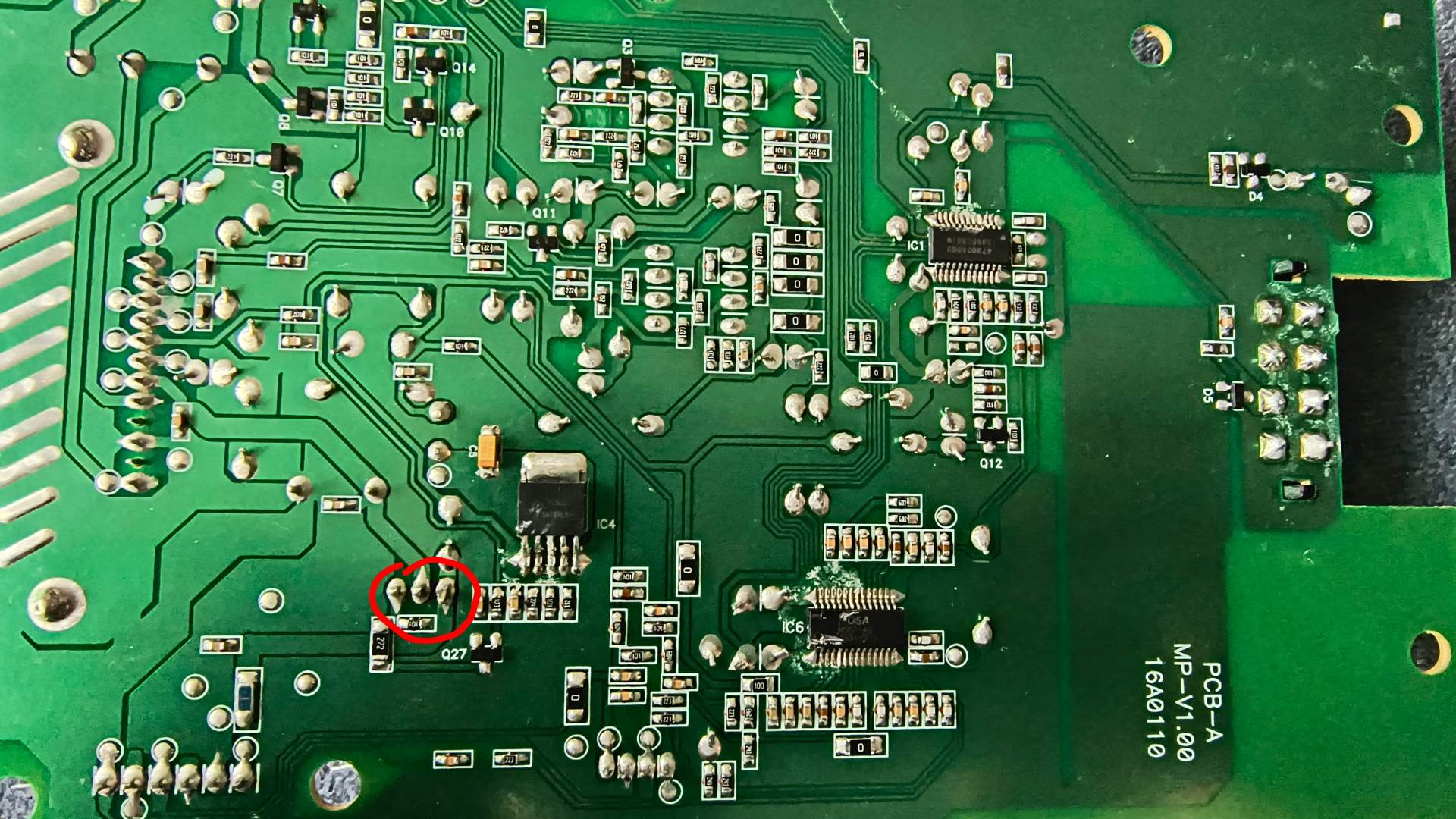

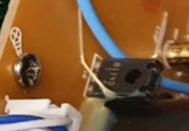

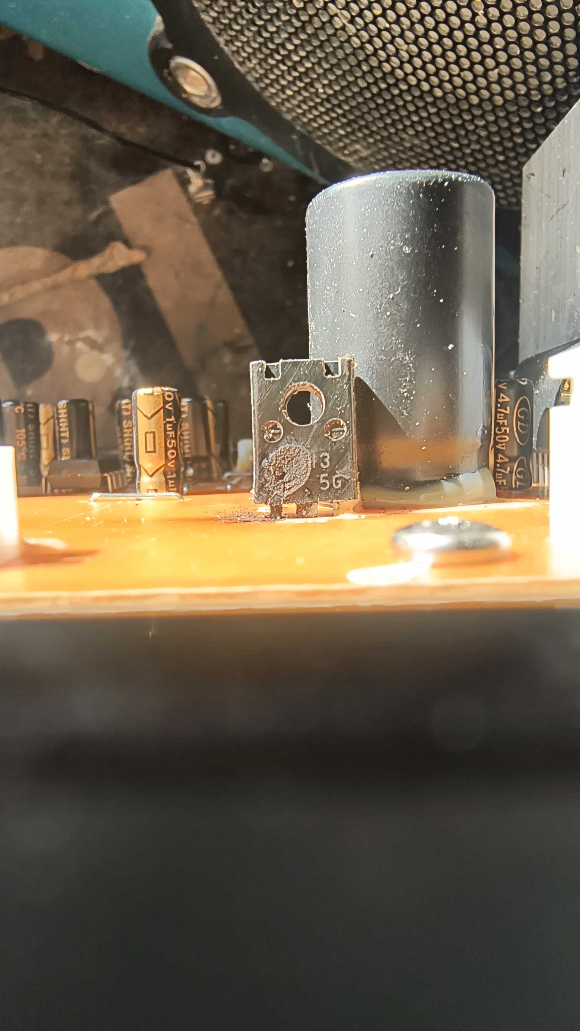

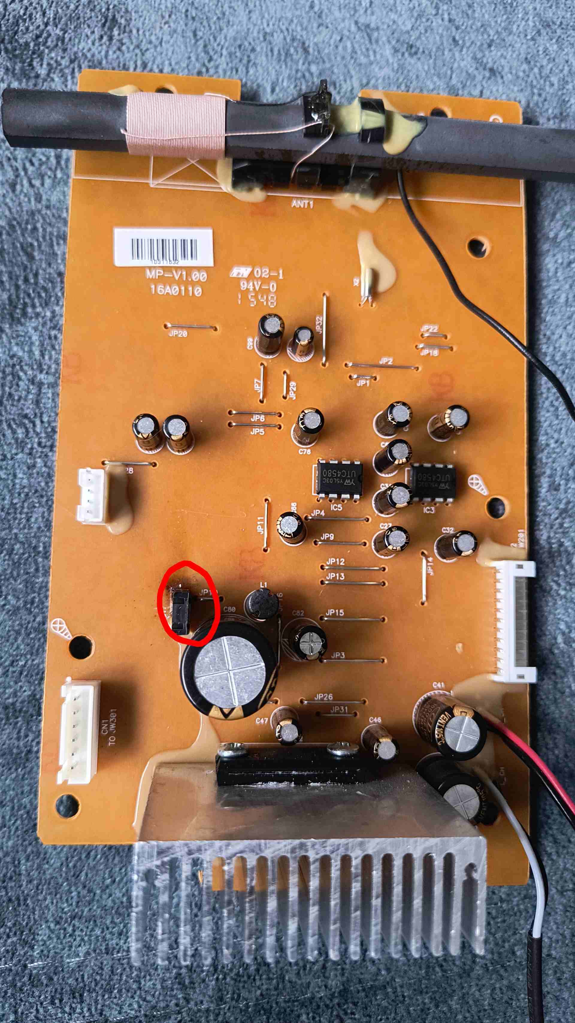

kamarat doniesol stavebne radio makita dmr107.
dokaze fungovat na 18V bateriu, ale kamarat tam pripojil 36V bateriu bosch.
vraj nieco zacmudilo a radio prestalo hrat. display funguje, radio naladi stanicu, ale nieje nic pocut. po rozobrani som nasiel odcmudenu suciastku. pravdepodobne nejaky tranzistor. nedokazem ale urcit co je to za tranzistor.
viete niekto poradit cim nahradit odcmudenu suciastku?
dakujem za radu.

Příspěvky: 5748
PříspěvekZaslal: čt říjen 02 2025, 18:56    Předmět: Citovat
Zdá sa, že ten tranzistor je rovnaký vo všetkých modeloch rádií Makita. Rozober nejaké a uvidíš. Alebo zmeraj napätie na riadiacom vstupe toho tranzistora voči zemi (chladič) v zapnutom aj vypnutom stave. Potom bude jasné, či je tam MOSFET, alebo PNP a nejaký sa dopasuje.

PříspěvekZaslal: čt říjen 02 2025, 19:06    Předmět: Citovat
2SB1143S podle informací na diskuzních fórech.

PříspěvekZaslal: čt říjen 02 2025, 19:07    Předmět: Citovat
od poslania mojho prispevku sa rozbehla patracia akcia a nakoniec som sa aj dopracoval. na jednom youtube videi kde manik pridaval bluetooth modul sa na mikrosekundu objavila ta doska.dopracoval som sa potom k tomu pnp tranzistoru. sb1143

Příspěvky: 12554
PříspěvekZaslal: čt říjen 02 2025, 20:25    Předmět: Citovat
patko19 napsal(a):
od toho tranzistoru to jde přímo na IO koncáku, hádám, že to odnesl taky . . .
než seženeš ten tranzistor, zkus tam připojit napájení 12V ze zdroje přes žárovku 12V/21W . . .
zjistíš hned jestli má smysl dál shánět jen tranzistor, nebo ještě koncák . . .
přeci jenom připojit tam Bosch baterii s dvakrát větším napětím, je docela prasárna.
