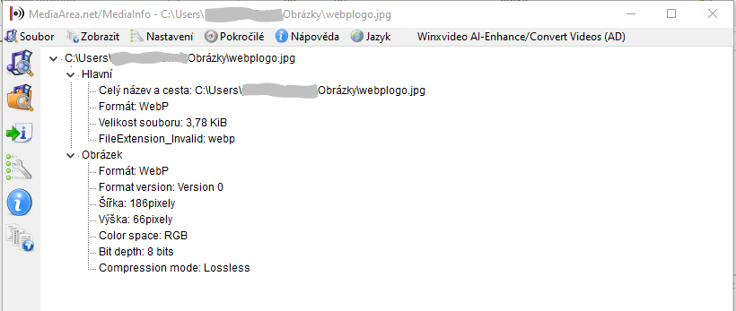

Hape
Založen: Feb 08, 2010
Příspěvky: 756
PříspěvekZaslal: út říjen 07 2025, 8:06    Předmět: Citovat
Mimo jiné i na obrázky mi funguje prográmek MediaInfo. Na zkoušku jsem přejmenoval obrázek .webp na .jpg a MediaInfo správně určil formát souboru jako WebP.
 Velikost:  35.94 kB
 Zobrazeno:  24 krát
