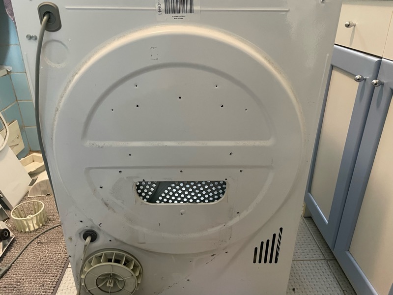

Zdravim Vas,
Popri vymene rozbehehoveho kondenzatora sa mi podarilo pretrhnut remen.
Chcel som vybrat bubon pre lepsi pristup a vycistenie susicky. Nakoniec som viac odkrytoval prednu cast a cez miesto kde ma byt ventilator som sa tam dostal a kondik vymenil. Zrejme zajtra mi ma prist novy remen. Len neviem ako ho nahodit, vzhladom na to, ze bubon nejde vybrat. Vysroboval som vsetky skrutky zo zadnej strany..
Je na to nejaky postup o ktorom neviem? Nechcem pretrhnut novy remen, lebo uz ked som daval stary dolu to bolo velmi nasponovane zrejme kvoli tomu ze bubon nebol uplne uvolneny, ale uz neviem kde ho co drzi.
V pripade potreby prilozim fotky.
Dakujem vopred za kazdu odpoved.

Prikladam fotky

Obvykle je potřeba nějak uvolnit zavěšení motoru, které napnutí a povolení řemene umožňuje.

Vždy když nevím položím si základní otázku " jak ho tam kdo dostal" ? Podle mě je vzadu na rolnách a falcy na bubnu, po kterých jezdí rolny brání vyndání. Tak že natáčet s bubnem až vyskočí. A zkontrolovat ložiska v rolnách

Dnes prisiel novy remen. Bez vybrania bubna ho tam nedostanem.
Motor je priskrutkovany odspodu dvoma skrutkami.
Vsade v navodoch sa bubon vybera ten postup viem, len mi nejde vybrat. Skusil som ho aj postupne otacat a tahat a nic nepomaha.

Bubon sa mi sice nepodarilo vybrat, ale remen som nakoniec nahodil. Susicku som poskladal a funguje. Bolo treba dat remen na stred bubna do drazky a prehodit ho aj za kus spodneho plastu(cast krytu ventilatora) potom uz isiel nahodit na osku a vlozit medzi napinacie klatky.
