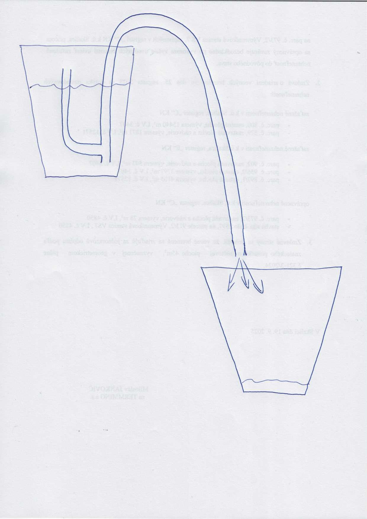

Mám dve benzínové nádrže. Hornú a dolnú. Chcem prečerpať benzín z hornej do dolnej. Ak bude potrubie resp hadica vyhotovená podľa obrázku a povedzme že hadicu "natiehnem" ústami ako sa to bude správať?
a.) Potečie mi z hadice benzín do dolnej nádrže?
b.) Nie nepotečie, hadica si prisaje vzduch cez koniec vyvedený nad hladinu.

PříspěvekZaslal: út září 30 2025, 12:07    Předmět: Citovat
Za mě to fungovat nebude.

To si ma síce potešil, ale ja si zasa myslím že potečie benzín a vzduch sa neprisaje. Ale samozrejme neviem....... Ja by som práve potreboval, aby keď odštuplujem tú rúrku čo vedie nad hladinu, tak aby samospád resp prietok ustal.

PříspěvekZaslal: út září 30 2025, 12:15    Předmět: Citovat
Můj názor neber nijak směrodatně, klidně se můžu mýlit. Když vezmu, že na hladinu v nádobě i v té trubici zhora působí stejnej tlak, tak si zase myslím, že to bude fungovat jak čekáš. Počkej na chytřejší odpovědi. Smile

PříspěvekZaslal: út září 30 2025, 12:38    Předmět: Citovat
Myslím, že zásadní vliv na chování budou mít hydraulické odpory konkrétního uspořádání potrubí. Pokud potřebuješ průtok spolehlivě zastavit, musíš hadici zavzdušnit až nad hladinou horní nádoby. Pro znovuspuštění to budeš muset samozřejmě zase nasát. Nějakým špuntováním toho otevřeného konce průtok opakovaně spouštět a zastavovat určitě nepůjde.

PříspěvekZaslal: út září 30 2025, 12:39    Předmět: Citovat
Pokud budeš mít ve chvíli nasávání ten horní vývod do atmosféry zašpuntovaný, tak samozřejmě nasaješ a poteče to. Pokud jej potom odšpuntuješ, tak se tok přeruší.

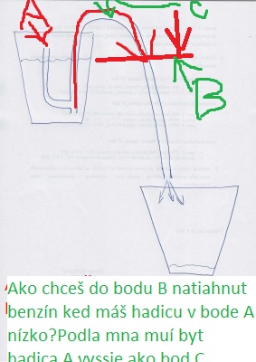

Pozri moj obr.tak by to fungovalo.Ale poriadne tahaj v kuse bez prerusenia,az benzin prekona kriticku vysku!. Nesmie sa dostat do hadici pri tahani vzduch.

Ten obrazok je podla mna blbost!Keby tahal benzin zo spodku,tak by to fungovalo az by dosiahol benzin kriticku hranicu B

PříspěvekZaslal: út září 30 2025, 12:49    Předmět: Citovat
Podľa mňa to závisí od rýchlosti prietoku. Pri pomalšom prietoku to fungovať bude a v hornej otvorenej rúrke bude hladina kvapaliny rovnaká ako v nádobe. Pri rýchlejšom prietoku to bude vytvárať na odbočke podtlak a teda tendenciu nasávať aj z otvorenej rúrky.
Rýchlosť prietoku závisí od hustoty kvapaliny a od priemeru rúrok. A tuším ešte aj od toho ako hlboko to povedie.

Ja sa úplne stotožňujem so Zakym. Pre informáciu ešte uvádzam, že výškový rozdiel je 50m a priemer hadice - násosky cca 60mm. a dĺžka 2km

A sakra Smile To asi pusou nenatáhneš Smile Dokud kapalina neproudí, jsou to spojené nádoby a výška v horní nádobě i v hadici, co jde nad hladinu, budou stejné. Jak začne kapalina proudit, rovnováha se nějak rozhodí, právě kvůli těm hydraulickým ztrátám. Ještě by bylo zajímavé uvést, do jaké výšky má kapalina vystoupat od horní hladiny do nejvyššího bodu, aby se nezačala vlivem nízkého tlaku v potrubí vařit, páry přetrhnou sloupec kapaliny a průtok se zastaví.

To je navrtání do Družby, nebo co? Smile
Jinak si myslím, že tím, že tu soustavu otevřeš tím "apendixem", tak změníš tlakové poměry, navíc se ti tam ejektorovým jevem začne přisávat vzduch a roztrhneš sloupec kapaliny.

To je blbost. Aby kapalina začala bejt nasávaná z horní nádrže do potrubí, potřebuješ ji dostat jen přes nejvyšší bod a následně za ním pod úroveň hladiny v tý nádrži - zbytek už vykoná gravitace spolu s atmosférickým tlakem nad hladinou v horní nádrži. Takže musíš odsát jenom tolik vzduchu, aby to vytáhlo kapalinu jen přes ten vejškovej rozdíl mezi hladinou a nejvyšším bodem.
Já osobně bych se na nějaký nasávání přes hadici ratata a pro spuštění přetoku bych použil princip "air-lift" = na dolní konec hadice v horní nádrži bych dal konec trubky namířený do potrubí podle principu Venturiho injektoru, do toho bych pustil na chvíli nějakej stlačenej plyn, klidně i vzduch, ten by strhával do potrubí kapalinu a po určitý době bych ten vzduch zavřel - postupně, aby rychlost proudění směrem dolů stačila strhnout zbytek bublin. Potrubí se tak postupně odvzdušní a dál kapalina poteče samospádem. Přetok se zastaví otevřením zavzdušňovací klapky na nejvyšším bodě potrubí. Místo "spouštění" přetoku plynem a "air-liftem" by se dala použít i nějaká malá pumpa, která by natlačila proudem kapalinu do potrubí za ten nejvyšší bod nebo by měl stačit i jen tlakovej ráz, pokud je horní nádrž těsná, stačilo by nad hladinu kapaliny fouknout tlakovej plyn aby jeho tlak na hladinu vytlačil kapalinu přes hranu do potrubí - a jak kapalina začne proudit, horní nádrž otevřít vnějšímu vzduchu. Zastavení přetoku dtto, otevřením klapky/ventilu na nejvyšším bodě potrubí, to se zavzdušní a kapalina jen doteče do dolní nádrže.
