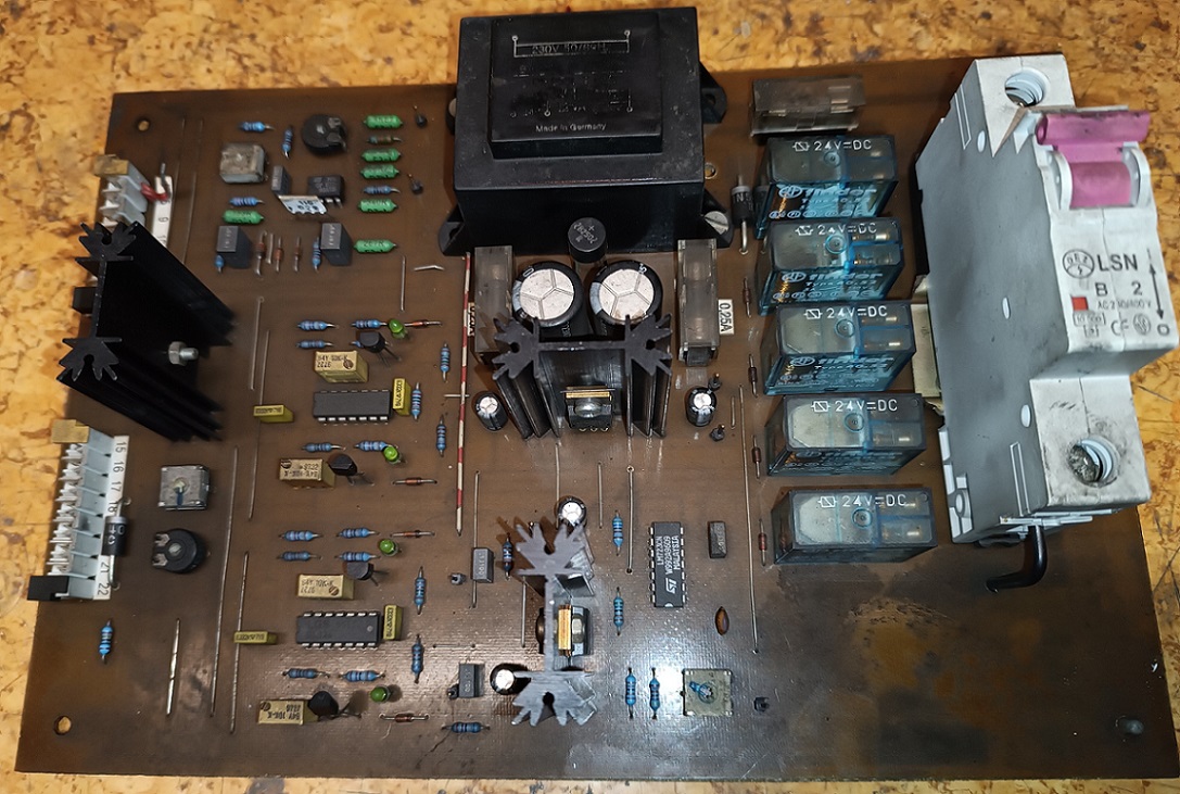

Nenašel jsem sekci a tak to dávám sem.

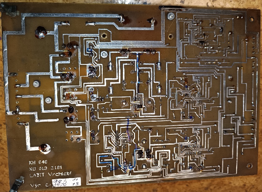

Mám na opravu "profi" řízení hořáku. Je to přes čtvrt století starý a prý to dosud makalo bez poruchy. Nyní, asi dva roky to občas nejde vůbec, občas na heslo poklepáním. Ani se moc nedivím, když jsem viděl pájení výrobce, tak mi bylo šoufl.
Deska je nad otevřenou nádrží na topný olej a za ty léta se na ní nalepily olejový výpary s prachem, ve kterým můžou být kovový částečky, je to nástrojárna. Kousek od desky je navíc hořák a barva na oddělovací plechový přepážce je zkrabatělá horkem. To znamená, že i deska dostává teplotní sódu.
Oprava je jasná, zkontrolovat zdroj jestli nejsou teplem vyschlý elyty, jsou jen cca 10 cm od tý zkrabatělý přepážky. Nejspíš napájení kleslo pod 24V a relátka nemají přítahovou sílu a tím poklepáním se jim pomůže. Nebo tam jsou studeňáky.
Jenže jak vidíte z fotky, je to celý zasviněný výpary z oleje a možná vodivýho prachu. Zkoušel jsem desku jedním rohem umejt teplou vodou a saponátem a špatný, jen se ten sajrajt tak nějak roloval, bude to chtít nějaký silnější rozpouštědlo.
Co by na to bylo nejlepší aby to ale něčemu neuškodilo? Plošáky zespoda snesou aceton, to mám odzkoušený ale co ze strany součástek aby to něco nepoškodilo? Benzín, líh? Izopropyl mi došel.

Na mastnotu se mi nejvíc osvědčil tech. benzín. Relé bych všechny vyměnil. Přesně tyhle byly v deskách od řízení myček, co jsem kdysi opravoval a hojně jsem je měnil, právě kvůli nespolehlivosti spínání.

Jo, ten benzín na desky potvrzuju. Techničákem umejvám i PC mámoprkna a karty, když děláme se synátorem re-pasting. A občas, když ten poč je z kuřáckýho prostředí, je na těch deskách PJEKNEJ HUMÁČ z tabákovýho dehtu - a ničím jiným než techničákem to umejt nejde ... Občas se to musí nechat i pár hodin "naložený" a následně dost energicky odrbávat štětcem nebo ďubokefkou.

Pouzil by som nejaky kuchynsky cistiaci prostriedok na mastnu spinu.
Jednym som vycistil mriezku digestora, kde mastna spina odolavala vsetkemu. Lieh a izopropanol to len rozmazaval.

Tohle funguje velmi dobře, prodává se i v tuzemsku.
Obecně s rozpouštědlovými prostředky bacha na ta relé a další věci (jistič, bužírky na elytech, trimry, kryty pojistek, zelené odpory...).

Opatrně bych zkusil ORAPI SDI NEW (504). Tím jako jedinym povolil zaschlej emulzní olej. Žádný běžný rozpouštědlo s nim nehlo. Obsahuje to Dichlormethan CH₂Cl₂.

Zkusil jsem https://www.prumyslovamaziva.cz/prumyslovamaziva/eshop/2-1-ODMASTOVADLA-CISTICE-MYDLA/0/5/1895-Benzinovy-cistic-technicky-420ml-plech. Ten by snad měl rozpouštět ještě líp, než technickej benzín. Na hadru se mu teda moc nechtělo, muselo se to tak půl minuty drbat a pak teprve vrstva povolila. Asi se to bude muset namočit v fotomisce a chvíli drbat štětcem. Acetonem to jde podstatně líp ale mezi součástky ho pustit nemůžu, plasty by to nepřežily.

Jestli budeš měnit relé, dej tam radši vzhledem k prostředí hermetické typy. A projdi, nebo radši rovnou vyměň všechny zelené rezistory, ty jsou spolehlivost sama.

S těma co tam má osazený žádný problémy nebyly.

Jo, problémové jsou ty zelené, co nemají na stranách čepičky.

Přesně. Jsou to TR191ky.

EKKAR: toulenem rozpustíš všechny nápisy a nejspíš i některé plasty.
Některé kuchyňské prostředky na mastnou špínu zase obsahují hydroxid sodný, to elektronice taky nebude dělat moc dobře.
Volil bych technický benzín, pokud horká voda s jarem nestačí.

Z mojí zkušenosti někdy je lépe méně, než více. Ta deska zase tak zapráskaná není, spíš je dobré se podívat co je pod relátky trafem a kondíky opřenými o chladič. jestli tam není něco zateklého. A očistu s citem.
