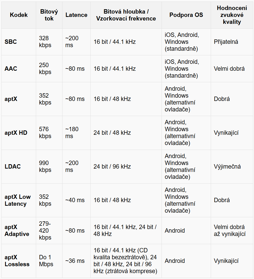

U jakéhokoliv BT adaptéru bych se prvně zajímal o to, jaký podporuje kodek a vyhnul bych se čemukoliv jen s tragickým SBC.
Cokoliv s AAC, APTX nebo LDAC bude daleko lepší. U toho adaptéru z Hadexu není napsané nic, takže se nemá čím chlubit.

Čím ten BT modul budeš krmit? Jestli to budou 128kbps MP3, tak ti stačí i ten z Hadexu, ale "vynikající Subwoofer" se moc neprojeví.
Ono totiž všechny ty "minimodulčeky" nepodporují běžně používané kodeky.

Já jsem tedy v popisu toho BT adaptéru nikde nenašel seznam podporovaných kodeků pro přenos hudby. Jsou tam vyjmenovány jenom profily (oni jim říkají protokoly), mezi kterými je i A2DP (Advanced Audio Distribution Profile) což je profil pro stereo hudbu. Pro profil A2DP je povinný pouze SBC kodek (ztrátový) a ostatní jsou volitelné. A jestli se nemýlím, tak volitelný kodek bude použit pouze pokud jej podporuje jak ovladač BT modulu ve zdroji hudby (notebook ,mobil, tablet . . .) tak BT modul v přijímači (sluchátka, USB dongle . . .)
Nevím jak kvalitní zvuk vyluzuje to JVC a jestli má tedy smysl řešit kodeky. Jisté je ale to, že pokud jako zdroj hudby budou sloužit .mp3 soubory (což je 1. ztrátová komprimace) tak při jejich přehrávání přes BT dojde k překódování minimálně do povinného SBC kodeku (to je 2. ztrátová komprimace) a tím i k nějakému zhoršení zvuku. A překódování prý nezabrání ani to pokud bude hudba například komprimovaná AAC kodekem a BT vysílač i přijímač budou také podporovat AAC kodek. S tím je potřeba se buď smířit, nebo mít hudbu nekomprimovanou, nebo komprimovanou bezeztrátově, třeba kodekem FLAC. Potom při přehrávání dojde na zařízení ze kterého se přehrává pouze k jednomu zakódování do ztrátového kodeku podporovanému oběma stranami přenosu a nebude probíhat překódování do jiného ztrátového kodeku s možným negativním ovlivněním kvality zvuku.
Nakonec on ten povinný ztrátový SBC kodek asi nebude tak hrozný, pokud se mu pošle nekomprimovaná hudba. Mám obyčejná BT sluchátka Sony WH-CH520 podporující kodek AAC a mobil Sony podporující také kodek AAC. V PC mám také BT ovladač podporující kodek AAC. V těch sluchátkách jsem rozdíl mezi SBC a AAC kodekem žádný neslyšel, ale je mi už přes 50, tak možná někdo mladší by ho slyšel.
