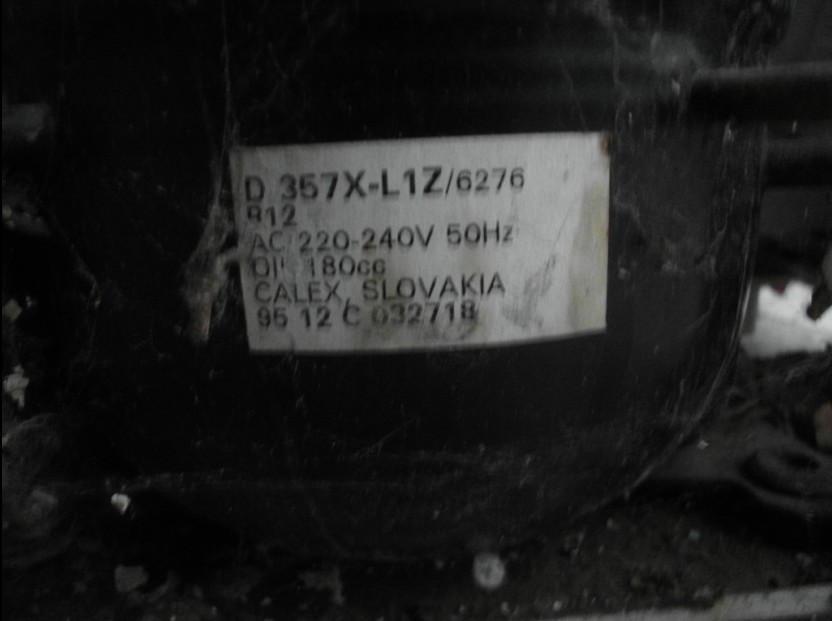

Má v dnešnej dobe rozmanitosti ponúk a prístupných cien ešte význam vyberať z chladničky kompresor? Na čo sa najviac v domácnosti potom využije? Idem nechať vyviezť dve chladničky, aby som teda neprepásol šancu, alebo naopak sa nezahadzoval zbytočne bordelom..

Za mě - z kompresorem z lednice se dnes už nemá cenu párat. Prostým zapínáním tak jak je jej brzo odrovnáš. Náplň oleje je optimalizovaná pro součinnost z chladivem (olej se mísí z chladivem a tak se vrací zpět do kompresoru - v hrnci dochází k oddělení plynného chladiva od oleje). Kolikrát ty oleje zvlhnou a jelikož to uvnitř smáčí i vinutí motoru, tak ten Ti časem shoří.
Navíc - dost často doluješ kompresor, co už má svý naběháno, takže už nemusí dávat požadovaný tlaky a taky se Ti může stát, že vzduch spolu s velice hořlavým olejem uvnitř může způsobit havárii.

Ale ono to tak prudké není . Pokud nemá napálené ventilky dá i 10 atm . Ale vem to i se škatulkou na kompresoru . Je v tom rozběh !!!
Příspěvky: 37068
PříspěvekZaslal: pá září 26 2025, 7:44    Předmět: Citovat
Kompresor z chladnicky zvladne velky tlak, ale maly objem. Takze pouzitelnost velmi obmedzena.

Hlavne tie kompresory starého dáta mali neskutočnú životnosť... V garáži stále používan "súrodenca" - tiež má najmenej 60 rokov - z chladničky, ktorú naši kúpili keď som prišiel na svet... 10 atm. nadýchať nemá problém. Pomaly, ale isto Laughing

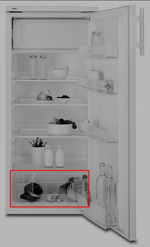

Možná by nebylo od věci kouknout se co by se ještě dalo použít. A případně nabídnout. Třeba rukojeti, ty se dost často lámou, když jsem zjistil kolik by stála náhradní, skočil jsem sem, koupil kus silnější kůže a už mi to pár let funguje.
https://maps.app.goo.gl/NU9tFFPkBB9BGNkt9
Ted mi praská v chladničce šuple a nové by stálo přes tisícovku.
I další věci z plastických hmot nebo ze skla by se někomu ještě mohly hodit.
Napadá mne taky třeba mikrovlnka, jedna přestala fungovat, koupili jsme novou, tu starou jsem odnesl do dřevníku, až bude čas popřeji jí lehké spočinutí v SD. U té nové nějak prasknul otočný talíř, vzpomněl jsem si na tu starou, talíř od ní byl o kousek menší, ale do té nové pasoval. Náhradní talíř by nebyl za hubičku, otázka je, kde ty náhradní díly shánět.

Jo drede mám na foukání kompresor z chladničky , která se narodila v Moravcích v roce 59 jako já jinde . Odstavil jsem ji asi 2000 a koupil novou . Kompresor jede dodnes .

Z vyhozených ledniček jsem na SD povybíral ty plastové vaničky co jsou dole.
Jsou průhledné a dost vysoké a mám v nich chladiče, adaptéry apod.

Z mojich skúseností - na iné použitie, ako v chladiacom systéme sú tie staré - funkčné Calex-kompresory TOP-ka... spúšťať sa dajú aj cez bez štartovacieho "zastaralého" relé - dvojstupňovým spínačom... nemá s tým problém... aj ten môj garážový tak beží desaťročia na T8 spínač 0-1-2...zhruba v polsekundovom zapínaní... Je to nezmar!

adakar: kompresor keď nevyužiješ sám, tak ponúkni na bazoši, osobne som predával Calexácke po 15€ a brali to na prefúknutie domácej vodárne (podrobnosti som nezisťoval). Ďalšiemu trebalo na striekanie v pivnici bytovky, aby ho nebolo počuť a okrem toho tam mal len svetelný okruh...modelári z toho majú porobené kompresory na lakovanie typicky s nádobou z hasiaceho prístroja...čiže za mňa jednoznačne odmontovať, vyhodiť môžeš hocikedy.
