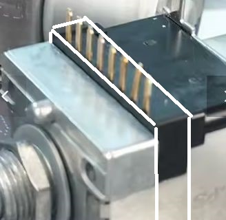

Zdar, má tu na opravu zes YAMAHA RXV595 kde je potenciometr ALPS se třemi sekcemi, každá z nich je dvojitý potenciometr, jednomu z nich zřejmě upadl jezdec. Lze takovou 8- pinovou sekci někde koupit jako ND? Hledám, hledám ale marně. Pro představu viz obrázek, potřebuju jen tu bíle orámovanou část, na obrázku samozřejmě není celá, je to součástka s čtvercovou základnou cca 2cm, výška cca 3mm, s 8 vývody a hodnotou 2x100KΩ. Případně kdyby někdo měl vrak s tímto kouskem...

takto?
https://www.aliexpress.com/item/1005009531592634.html
samostatně? zapomeň

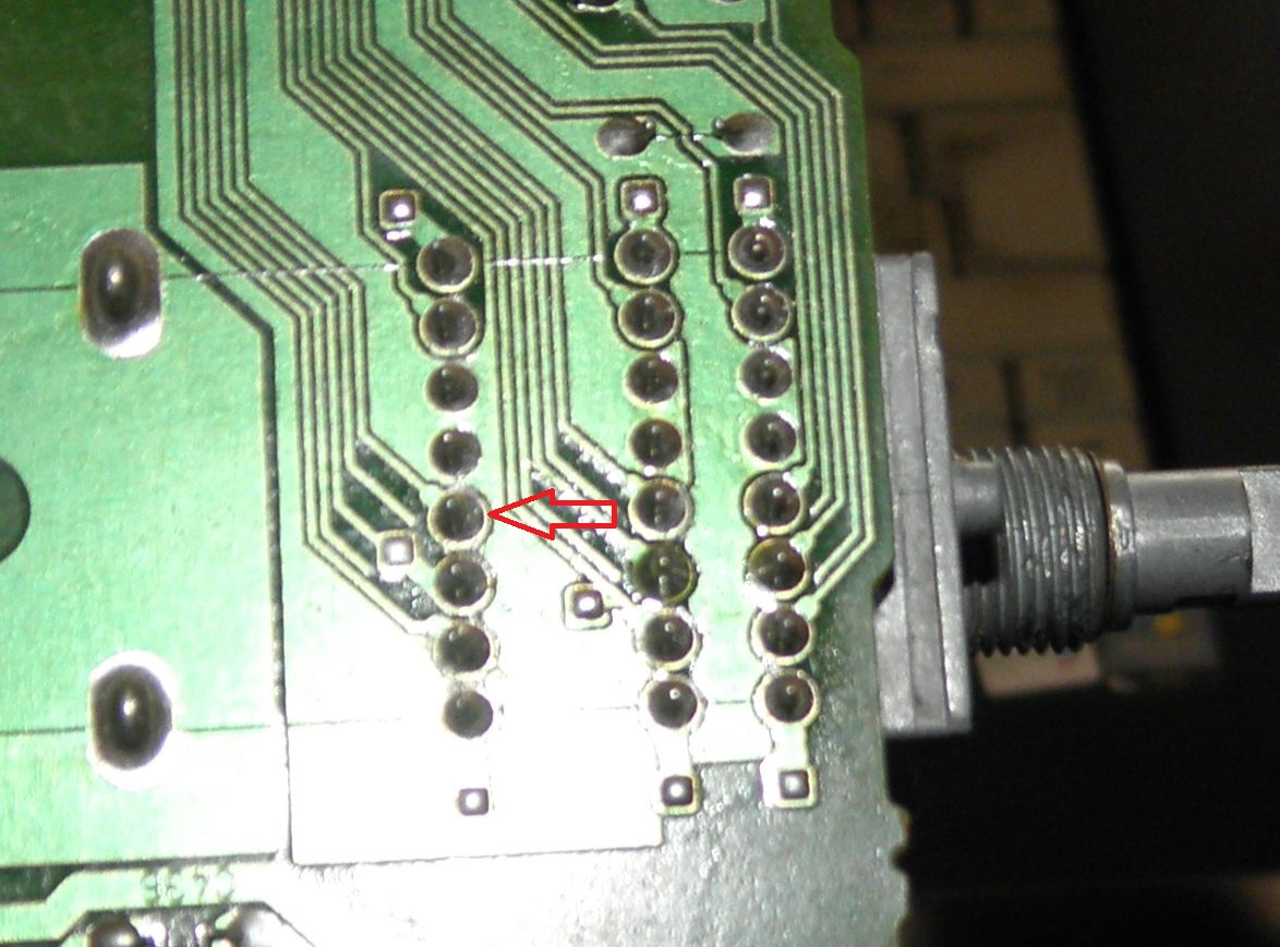

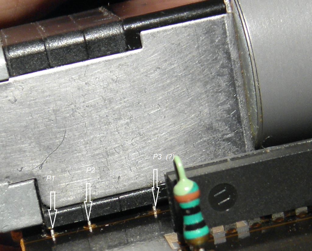

Jo, nakonec by to za ty peníze šlo. Problém je jinde, jak ukázalo bližší zkoumání, jsou tam dva moduly po 2x100kΩ stejné a jeden 2x100kΩ ale OTOČENÝ při pohledu shora o 180° čortznajetpačemu. A měření ukazuje, že jsou (pochopitelně) s logaritmickým průběhem. Viz foto, pin (jezdec) označený šipkou má trvale kolem 1MΩ. Řešení jakési už jsem vymyslel, až to realizuju a vyzkouším dám vědět. Asi by se to dalo rozebrat a opravit ale je tu nemalá možnost, že by se to mohlo ještě zhoršit takže tohle řešení vypustím.

tady máš šestikanál 100k
https://www.aliexpress.com/item/4001063463840.html
víc už pro to asi udělat nelze

Ono je taky otázka, jak je to vlastně zapojené, jestli by tam ten 20k nakonec nefungoval úplně stejně, jako ten 100k. Je přece jen o něco levnější: https://www.aliexpress.com/item/1005005540812625.html

20K za cca 15 USD. Vadí těch 20K něčemu? Všechny poťáky jsou podle pohledu na desku nejspíš děliče opřené jedním koncem o zem, takže 100K nebo 20K by mělo být fuk.
