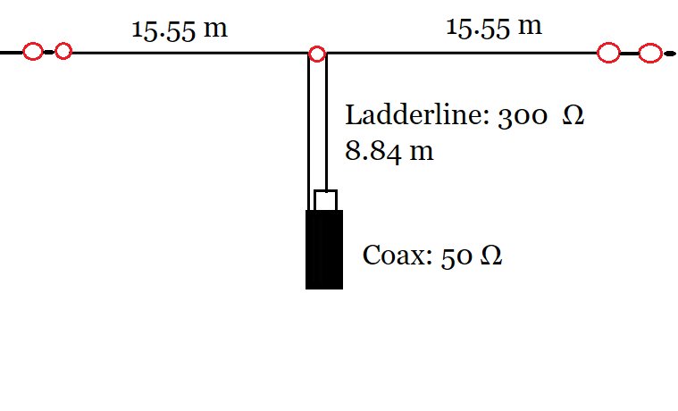

PříspěvekZaslal: ne září 14 2025, 19:08    Předmět: Citovat
MAHO napsal(a):
Používám drátěnou anténu cca 30 m dlouhou a prakticky nic nechytnu. Pouze šumy a občas zkomolená slova.
v jakém prostředí máš anténu ?
jak máš těch 30m natažených ?
jaké izolátory používáš ?
jak máš anténu přizpůsobenou ?
jakou máš protiváhu ?
jsi ve městě, nebo na vesnici ?
kolik máš v baráku spínaných zdrojů ?
. . . myslím, že celý problém je ve špatně zvolené anténě a jejím špatném umístění.
zkus si udělat anténu G5RV dát ji co nejvýše a co nejdál od možných rušení . . .
kdy poslouchat krátké vlny

Ještě se vrátím k té anténě. Tu svoji jsem natáhl ze střechy domu ke stromu na protější části zahrady. Délka cca 30 m. Výška střechy je cca 10 -12 m a na protějším konci je uvázána ve výšce cca 4 m. Na obou koncích jsou porcelánové izolátory, ale na nižší části antény jsou kolem stromy, které jí převyšují. Je spojena přes balun s koaxem dlouhým asi 20 m s přijímačem. Mám problém s místem, všude klem jsou vzrostlé stromy. ještě jsem uvažoval pověsit jí na sloupy veřejného osvětlení na ulici, ale nevím.

MAHO napsal(a):
Pokud máš ten koax připojený na konci nataženého drátu, měl bys tam mít spíš unun než balun. A chtělo by to aspoň orientačně zjistit impedanci toho zavěšeného drátu a podle toho zvolit převodní poměr toho ununu, aby byla anténa aspoň trochu přizpůsobená impedanci koaxu.

PříspěvekZaslal: st září 24 2025, 8:52    Předmět: Citovat
Pro příjem to přizpůsobení není tak kritické. Připojení antény na koax je rozvedené tady:
http://www.radiosvet.wz.cz/rozvod/rozvod.html
http://www.radiosvet.wz.cz/lw2/lw_2.html
Příspěvky: 4363
PříspěvekZaslal: st září 24 2025, 10:48    Předmět: Citovat
Není to kritické v tom smyslu, že nepřizpůsobenou anténou na přijímači nic neodpálíš, ale ztratíš stejnou část signálu, jako při nepřizpůsobení u vysílače.

Příspěvky: 12717
PříspěvekZaslal: st září 24 2025, 11:18    Předmět: Citovat
EKKAR napsal(a):
Andulko, ještě mu rozveď rozdíl mezi balunem a ununem ...
sice to není na mě, ale tady to máš . . .
Balun se používá pro přizpůsobení mezi symetrickým (balancovaným) a nesymetrickým (nebalancovaným) signálem nebo anténou, zatímco unun (UNbalanced to UNbalanced transformer) se používá pro přizpůsobení mezi dvěma nesymetrickými systémy. Hlavní rozdíl spočívá v tom, že balun přechází mezi symetrickým a nesymetrickým prostředím, zatímco unun funguje pouze v rámci nesymetrických systémů, například k propojení nesymetrické antény s nesymetrickým napájecím vedením (jako je koaxiální kabel).
