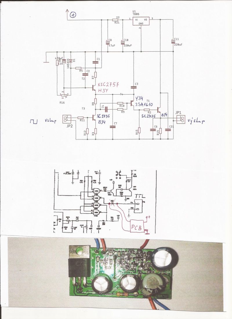

Zdravím. Dávnejšie som kúpil generátor Metex MXG 9810 má dva výstupy frekvencie. 1. sínus ,trojuholník ,TTL a 2. len TTL. Výstup TTL som nepotreboval tak som ho ani neskúšal. Teraz som však zistil ,že nedáva signál. Podľa firemnéj schémy výstup mal byť priamo cez 47ohmový odpor z IO SN7400 . Predpokladal som , že IO je vadné. Keď som ho rozobral odpor tam nebol bol, bol tam ale plošak ako na obr. IO bolo poriadku ale z plošaku nešlo nič. Prekreslil som zapojenie ,potom som vypajkoval tranzistory a H3Y (červene) bol zly. Generátor som kupova ako nový od tunajšej firmy. Pridaný plošák vysel vo vzduchu na tvrdých drôtoch zemy. Asi som kúpil repasovanú reklamáciu.
Zaujímalo by ma načo tam ten plošák vlastne bol? Vedel by mi to niekto podľa schémy ozrejmiť. Aky to malo účel, veď bez toho to funguje dobre.

Posílení výstupu pro větší zátěž.

Je k tom nejaké alternatívne, jednoduchšie zapojenie , povedzme niekoľko hradiel zapojených paralelne?
Příspěvky: 20104
PříspěvekZaslal: ne září 07 2025, 9:58    Předmět: Citovat
U generátorů s TTL výstupem bývá napsaná zatížitelnost buď počet na výstup připojených vstupů a nebo proud v mA. Co tam píšou?
Já mám ve svým TTL generu 74F125, všechny paralelně. Je to superrychlý řešení a proudu to dá do výstupu až 80mA. Ale asi ho budeš obtížně shánět.

Výstupný signál TTL:
Signál úrovne TTL je k dispozícii na výstupe TTL. Tento výstup je možné použiť na riadenie maximálne 30 obvodov TTL vo vysokom stave
alebo 20 vo vysokom stave nízky. Jeden typický TTL obvod odoberá v nízkom stave prúd približne 40 μA a vysoký približne 1,6 mA.
Toľko manuál.

jak píše nahoře Celeron, můžeš dát na výstup dva nebo tři budiče paralelně.Nemusí to být nutně z řady 74F... Řada 74F je rychlá logika. V některých přístrojích Tesla najdeš podobné řešení s paralelně zapojenými budiči 74 řady. Záleží jaký max. kmitočet dává tvůj generátor.Řada 74F fungovala nějak okolo 100 MHz, ale má docela velkou spotřebu.

Vysokofrekvenční KSC2757 na místě stabilizátoru je nějakej úlet. Dala bych místo něj BC817.

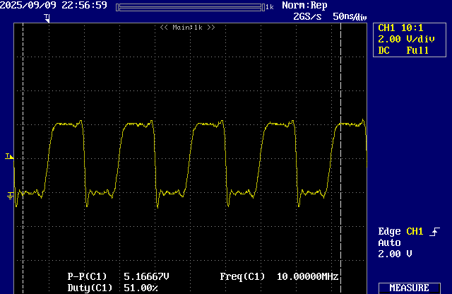

Urobil som zopár meraní . MXG9810A má behať do 10MHz ,maximum je 10,192MHz .Od 1,92MHz je signál silne deformovaný a viac sa podobá na sinus. Od 5MHz je to čistý sinus. A klesne postupne aj veľkosť signálu z 3,65V na 1,68V. Dal by sa signál vytvarovať povedzme 74F132 schmitt triggrami a potom paralernymi 74F00 alebo 74F04 zosilniť?.

A čím jsi to měřil? 7400 je sice sráč, ale 10 MHz by měl zvládnout. Neměl jsi náhodou na osciloskopu sondu 1:1?

Aby jsi dobře zobrazil na osciloskopu obdélníkový signál 5MHz, musí mít oscloskop šířku pásma alespoň 50MHz, lépe 100MHz. A s tou sondou má lesana pravdu.

Merané na osc. Tektronix 2465 300MHz a sonda HP 9250/250MHz.

A sonda byla přepnutá na?
Edit: Zkusila jsem změřit výstup 7400 při 10 MHz a sinus to rozhodně není.
10 MHz na výstupu 7400
