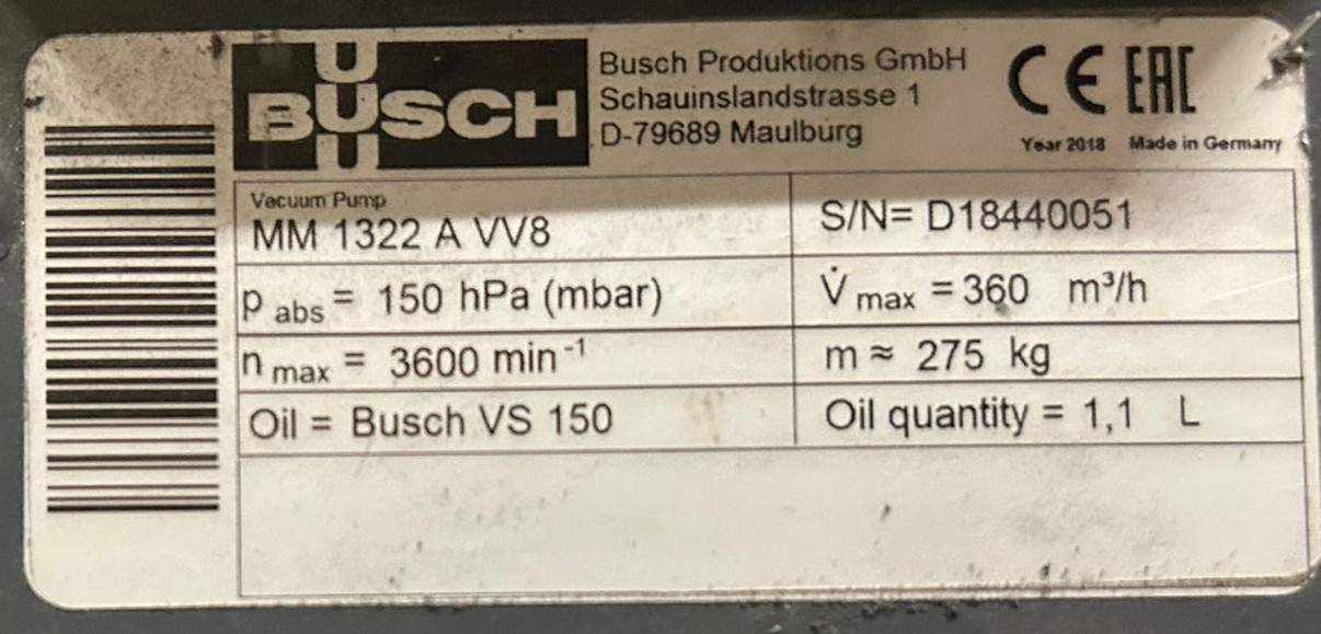

ahojte
V robote používame na dopravu granulátu podtlakový system dopravy. Pumpa je centrálna, zabezpečuje vakuum do viacerých strojov, na každom stroji je ventil ktorý otvorí vakuum a nasava - vzdy iba jeden stroj v daný moment. Často sa nám stáva že "nenasáva" a nevieme prečo, či je na vine samotná vakuovka alebo diery v potrubi, alebo niečo ine. Na podtlak máme manometer, ale nijako neviem odmerať prietok. Už sa nám stalo že v servise nahodili podtlakovku určenú na 3000 rpm, na motor 1500 rpm. Podtlak bol, prietok nie. Týždeň sme bojovali kým sme zistili kde je problem. Existuje nejake hotove riešenie , pripadne nestretol sa niekto s niečim (prenosne, priemer hadic máme väčšinou 50mm)
vakuovka Pabs = 150mbar , prietok max 360m3/h
vopred Ďakujem

Na tohle by měl stačit jednoduchý diferenciální tlakoměr s dýzou na výstupu vývěvy.

Nemusíš měřit nutně na straně podtlaku. Dá se, možná i přesněji měřit na výfuku vývěvy, pokud snímači nevadí trocha oleje ve vzduchu.

Sandal, asi su dávno preč časy vyvev ktoré sa na družstvách použivali na dojenie kráv. Z tejto vyvevy nevytečie ani kvapka oleja. Akurát je vystup horúci jak sviňa.
Samec, meranie podtlaku fakt nestači. Keď nemáš dostatočný prietok , granulát sa v trubkách len prevaľuje.

Tady máš princip: http://old.allforpower.cz/clanek/primarni-prvky-pro-mereni-prutoku-v-energetice-a-prumyslu/
Když si to budeš bastlit sám, tak stačí dvě trubky s přírubou a mezi příruby přišroubuješ plech s dírou. Tlakoměr se připojuje přes hadičky, tak vysoká teplota nevadí. Rozdíl tlaku bude řádově stovky Pa až jednotky kPa.
Hotové to jde koupit třeba od firmy JSP, ale cenově je to kanón na vrabce.
