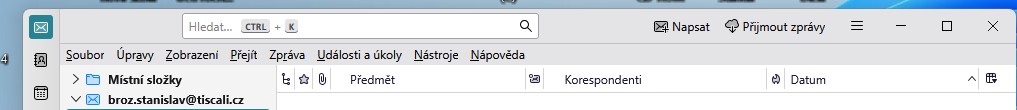

Nyní se mi podařilo dostat ikony i s textem nahoru nad hlavní lištu. Viz obrázek. Původně však byly ikonky vlevo, bez textu nad levým sloupcem.

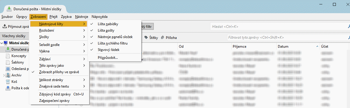

Nejprve si zapni nástrojovou lištu, která ti tam chybí. Potom na ni přesuň chybějící položky po kliknutí na "Přizpůsobit".
edit: Já ale používám starou verzi TB (52.5.2). Zřejmě tvůj problém souvisí s aktualizací na novou verzi TB (142.0?), která má nastavení sice podobné, ale jiné. Jo, Tenkrát na Západě...

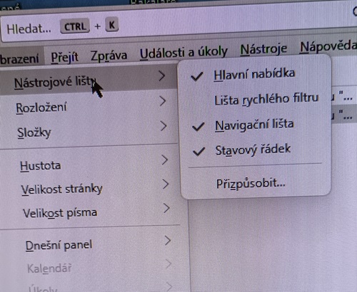

Problém je v tom, že na tlačítku Zobrazení / Nástrojové lišty mám méně položek, než je na tvém obrázku. Takže nevím, kde si zapnout tu Nástrojovou lištu. Schází mi tam řádek "Nástroje panelů složek".

PříspěvekZaslal: út září 02 2025, 9:44    Předmět: Citovat
Psal jsem, že používám starou verzi. To je ten důvod, proč máš jinou nabídku.

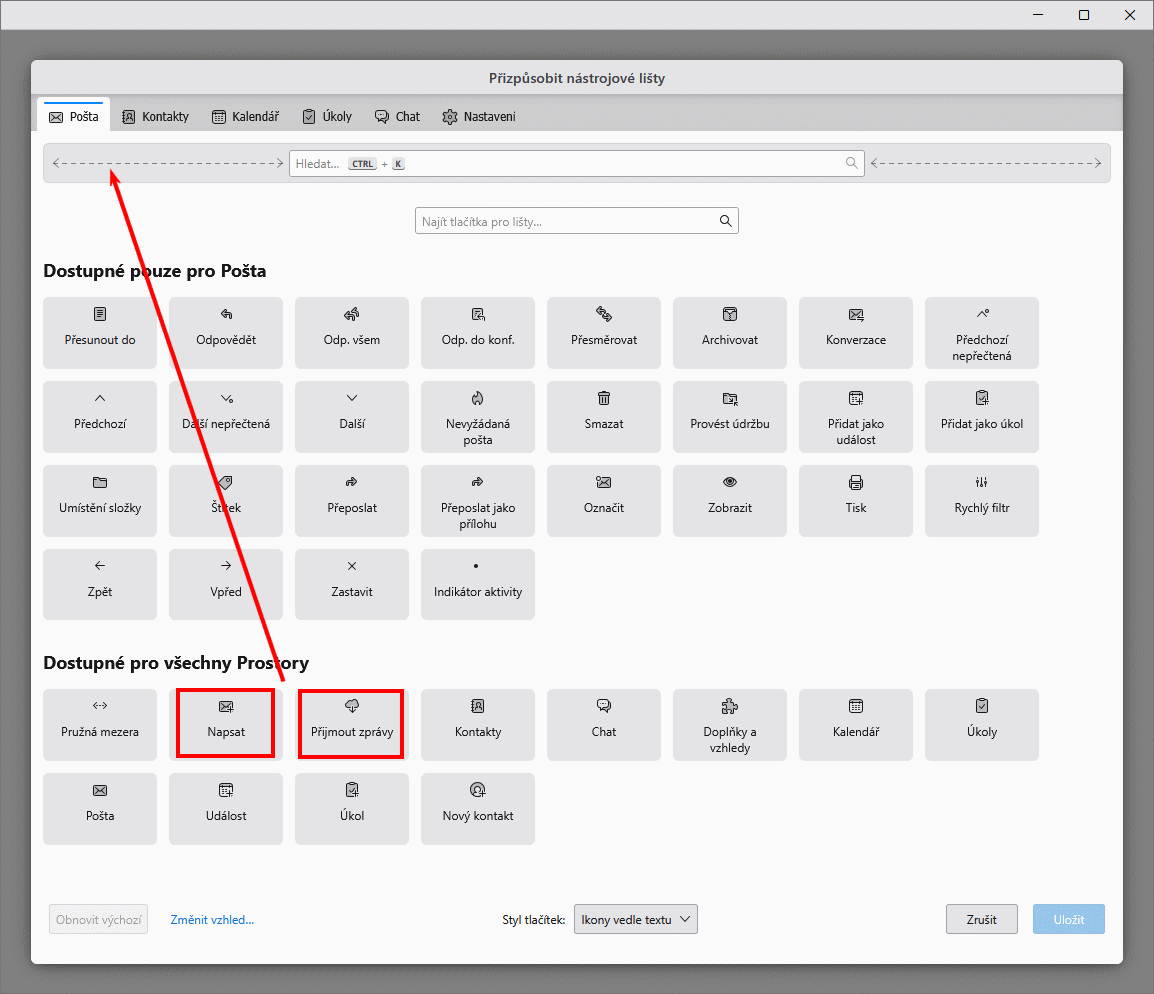

Takhle vypadá výchozí stav v okně Přizpůsobit v poslední (tvé) verzi:
apropos - ikonku "přečíst" jsem nikde nenašel.
Potřebné ikonky přetáhnout (drag and drop) na zvolené místo.
Kliknout na tlačítko Uložit

Dík za rady, už je vše OK. Ten fígl s přetažením ikonek do horního řádku v okně Přizpůsobit mě nenapadl. Já jsem jen blbě nazval ikonku Přijmout zprávy slovem Přečíst.

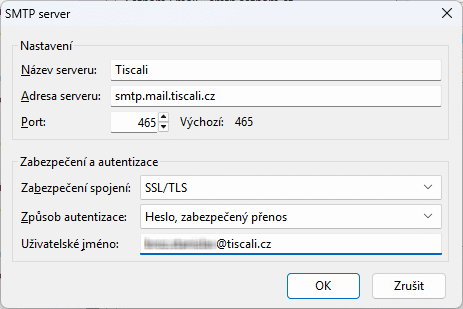

Tento je funkční: smtp.mail.tiscali.cz

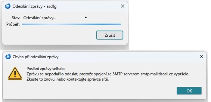

Zatím je to marné. Tvé doporučení jsem už zkoušel. Nyní jsem to znovu nastavil podle tvé rady na obrázku.
Odeslání se opět nedaří. Tváří se to jako že zprávu odesílá, až vyprší časový limit.
Jako by to čekalo na zadání hesla. Heslo k Tiscali znám, ale žádné okno s požadavkem na heslo nevidím.
Podobně to "nefunguje", i když zadám parametry pro O2 převzaté z internetu.
