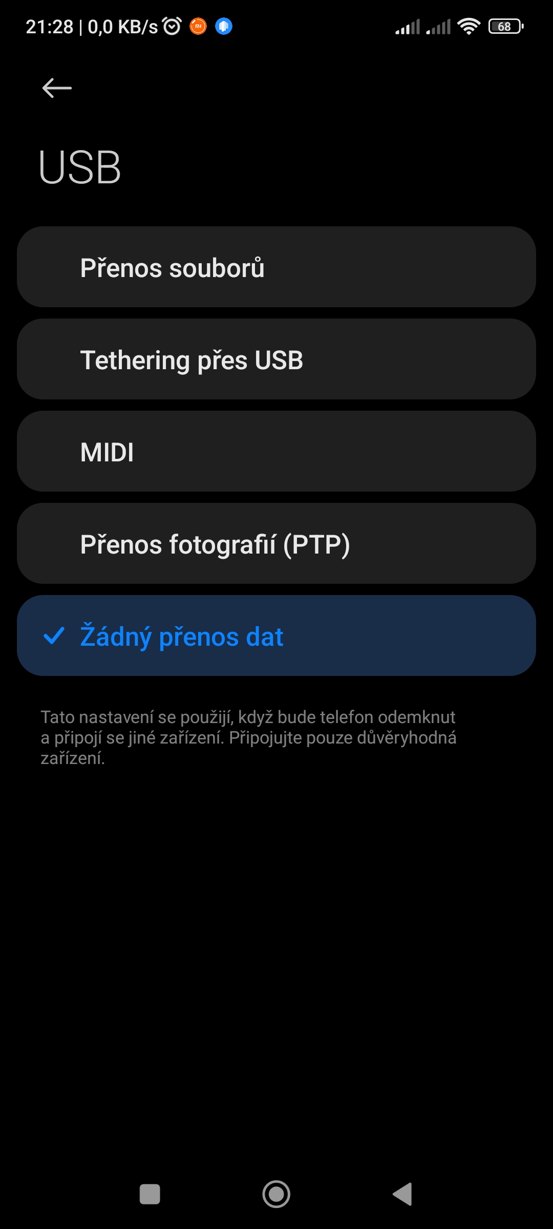

Ikona připojení se ztrácí a objevuje kde? Na pc nebo mobilu? Možná bude jen vypnutý přenos souborů.
Naposledy upravil davemh dne út září 02 2025, 12:34, celkově upraveno 1 krát.
