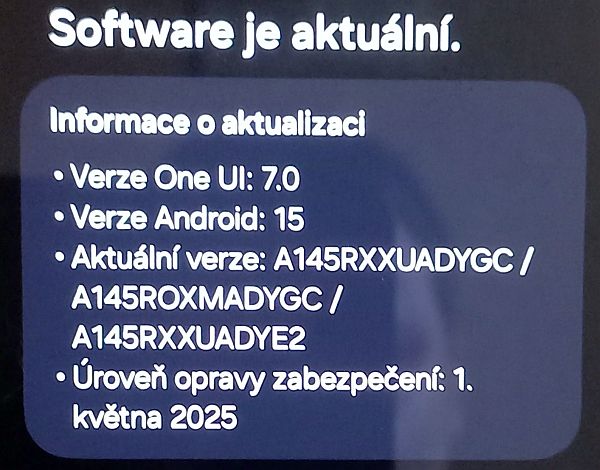

Zdravím,
u telefonu došlo před cca 10 dni k aktualizaci telefonu po které pravděpodobně přestal správně fungovat dotyk. Z telefonu jsem zkusil odstranit ochranné sklo a reset do továrního nastavení. Nic nepomohlo.
Dotyk po spuštění telefonu často po nějaké době zamrzává, pomáhá až tvrdý restart pomocí zamykacího tlačítka a hlasitost +- a celé se to opakuje. Test hardwaru pomocí integrované utility vč. dotyku proběhne až na několikátý pokus kvůli zamrzajícímu dotyku nakonec v pořádku.
Záruka skončila před měsícem.
Už mě nic nenapadá. Díky za pomoc.

Urobit downgrade cez ODIN.

Našel jsem postup na https://www.youtube.com/watch?v=MEoLq8oa2UE
Telefon má označení SM-A15R/DSN
Na stránkách https://samfw.com/ nevidím firmware pro SM-A15R

Nema to byt SM-A145R/DSN?

Ano, díky. Mám tam překlep.
https://samfw.com/firmware/SM-A145R

Verze jádra A145RXXUADYGC
Není tam ke stažení Verze Android 14

Já to prostě pro verzi A145RXXUADYGC s android 14 nevidím.
Můžeš dát odkaz ke stažení? Díky.

Poslední A14.
Verze A145RXXUADYGC je už A15.
