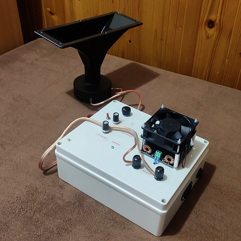

Bastlím si zvukový "antištek" a tak mi ako PA napadlo použiť tento lacný modul od šikmáka - schému niekto prekreslil sem - beztak by som doma na kolene nenavrhol asi nič kompaktnejšie či sofistikovanejšie, a Hi-Fi výstup od toho nečakám.
Je to osadené TDA8954 (určite originál, to bezpochyby), ešte tomu chýbala teplovodivá pasta medzi švábom a chladičom - no proste, čo čakať za 20 eur. Len, menší problém: pri skúške 1kHz sinus do odporovej záťaže 6R8 z toho dostanem maximálne 37W, a už nad sa to rozkmitá. Medzi 15-20kHz, teda "pracovnou" frekvenciou, je to obdobne. Napájanie trafo 2x24V~ so sekundármi v sérii s uzemneným stredom (na mostíku proti zemi ±31V), vstupný signál zatiaľ z generátora funkcií.
Mojou otázkou je, či robím chybu kdesi ja, alebo to nie je chyba nýbrž vlastnosť (či skôr daň za lenivosť). Nejaký rusák písal pod ten konkrétny inzerát takýto strohý popis - ale je to furt "jedna baba povedala". Potešilo by, ak by som z toho dostal aspoň stovku.

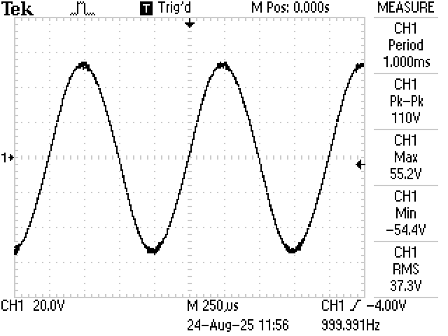

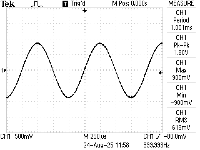

Tak záhada vyriešená, francúz na diyaudio mal pravdu. Šikmák osadil na obidva výstupy TDA štyri keramické kondenzátory o tisíckrát väčšej kapacite, než mal - miesto 220p dal 220n, a to malo za následok prerušenie dvoch 10 ohm odporov v tlmiacom článku. Pozoruhodné je, že ich viditeľne nespálilo.
Po výmene to už so vstupom 1kHz 0,6V~ RMS vybudí 200W do 6R8. Už to tam začína skreslovať, ale môže to byť i tým, že som nenašiel 220p SMT keramiky, tak som osadil 470p (a THT tam dať nemôžem, nezmestia sa pre chladič).
Každopádne, nad viac než 100W to budiť nebudem, takže neriešim, predimenzovaný napájací toroid môžem vymeniť Very Happy

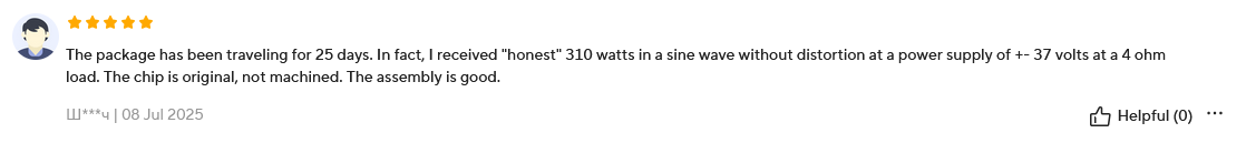

Ale znamená to, že ten rusák v recenzii buď klamal, alebo tam túto nutnú opravu účelovo zamlčal a hodil hneď pozitívny review (a to je iné jak od dеbilov, ktorí hodia 5 hviezdičiek za to že im nejaký balíček prišiel načas).
Tým, že ten francúz na to poukázal v príspevku z r. 2021 je jasné, že tam túto výrobnú chybu mali. Ale za 20 EUR to nie je až tak zlé - očakával som, že to rachne na pol ceste.
