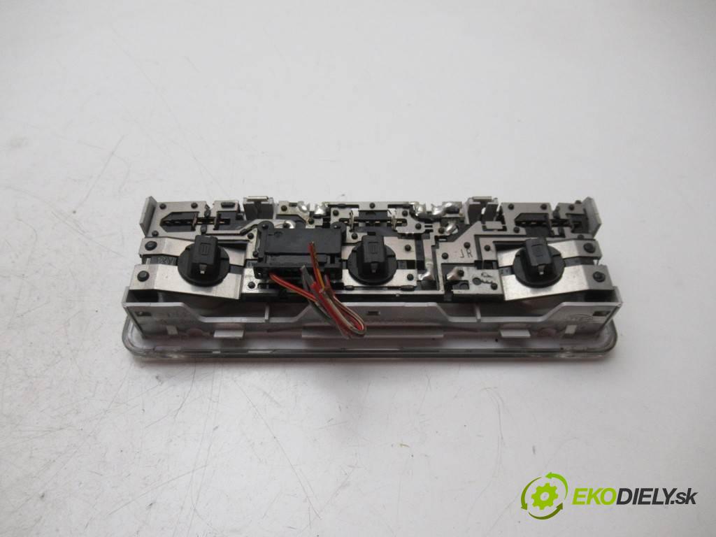

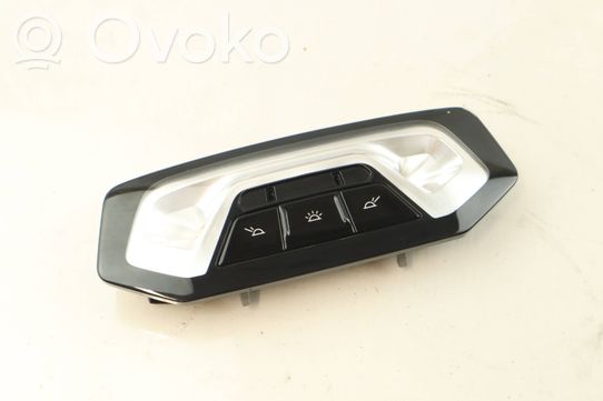

Sháním někoho šikovného nejlépe Praha a okolí kdo by dokázal stropní lampičku z nových modelů G ovládanou signálem překopat pomocí mikrospínačů na "mechanickou" lampičku na 12V
TomasV8
Založen: Jun 23, 2021
Příspěvky: 32
Bydliště: Kladno
PříspěvekZaslal: čt srpen 21 2025, 12:19    Předmět: Citovat
Jedná se o tuto lampičku

TomasV8
Příspěvky: 32
Bydliště: Kladno
PříspěvekZaslal: čt srpen 21 2025, 12:27    Předmět: Citovat

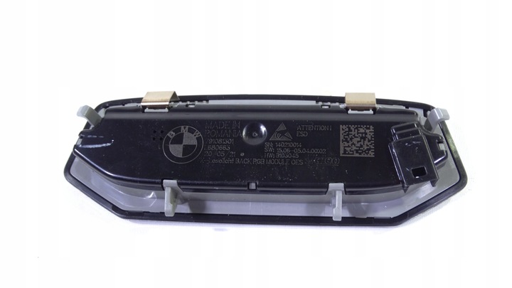

Z této by se bral pouze konektor.

TomasV8
Příspěvky: 32
Bydliště: Kladno
PříspěvekZaslal: čt srpen 21 2025, 12:29    Předmět: Citovat
Předpokládám že by se musely překopat i LED uvnitř. Vše samozřejmě zaplatím.

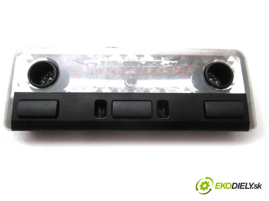

Pokud je uvnitř tý stávající dost místa, neměl by bejt problém do ní vmontovat "místní ovládání". Když se ale dívám na první obrázek, tak tam 3 tlačítka jsou - spínají svícení do stran a celkový. Čeho dalšího potřebuješ ještě dosáhnout? Jestli bude potřeba něco překopávat by se vidělo, až se zjistí vnitřní zapojení.

Místo tam je, ty tlačítka mají i celkem dlouhý chod aby to zmáčklo mikrospínač. Jenom by se musel ten tišťák vyrobit od začátku. Funkce mi stačí ty samé, které to má - dvě čtecí lampičky a celkové světlo.

Ty nové jsou ovládané nějakými 2 volty, v podstatě pouze stiskem vyslaný impulz, kdežto ta stará je čistě 12V on/off

Mikrospínač je taky jen tlačítko bez aretace, jak ho pustíš (po předchozím zmáčknutí), vrátí se do klidový polohy "vypnuto". To co potřebuješ, je troška elektroniky, která ti sepne proud do těch LEDek v momentě stlačení těch tlačítek - a nechá ten proud zapnutej až do dalšího zmáčknutí toho samýho tlačítka. Říká se tomu "spínač ON-OFF jedním tlačítkem" a v podstatě k tomu stačí poměrně primitivní zapojení, který se ale musí udělat celkem 3x a ještě ke všemu se ty 3 spínací části musejí navzájem propojit tak, aby výsledek dělal to, co naznačujou ty 3 tlačítka - prostřední tlačítko ovládá všecky LEDky jako celkový světlo, krajní tlačítka jen boční části jako "lampičky na čtení".
To je obecně popsaná funkce - co konkrétně se bude muset zapojit a kam v tom novým světle už takhle spatra říct nejde - protože to se musí udělat až přesně podle toho, co a jak už je zapojený v tom novým světle. Já jeho zapojení neznám - ty asi taky ne, protože to bys tady nenaháněl pomoc. Ale bez toho, aby člověk znal jak zapojení, tak uspořádání uvnitř se dál nikdo nedostane. Zůstává to viset na možnostech jak a kam vestavět ty potřebný spínače, aby se nemuselo zasahovat do mechanický konstrukce pokud možno vůbec a elektricky co nejmíň. A to se bez toho světla v rukách dělá jen těžko, věštecký koule mají malej dosah.

PříspěvekZaslal: pá srpen 22 2025, 6:56    Předmět: Citovat
Stará x nová. V té staré je to opravdu každé zvlášť.
