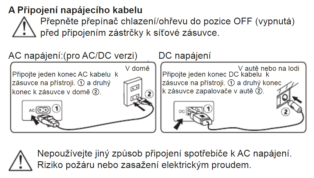

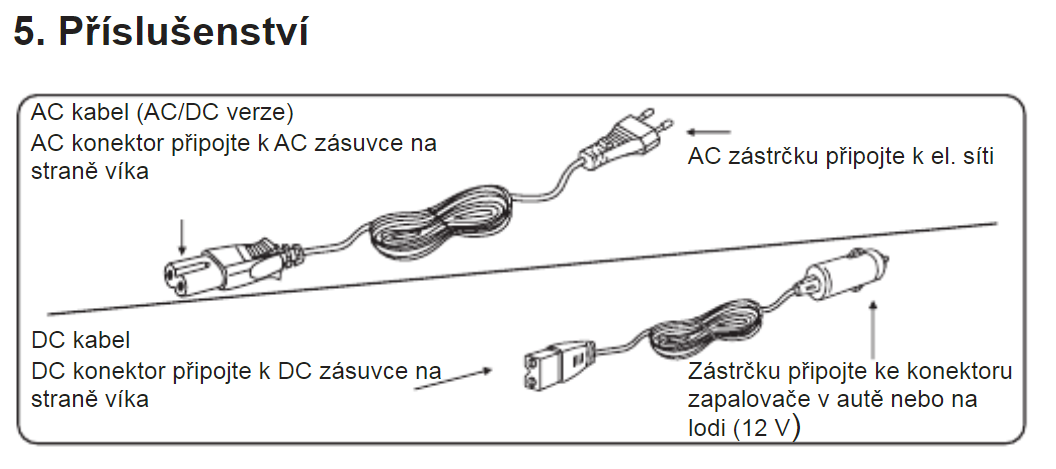

neviem čo máš doma ty, ale tento konkrétny model má len možnosť chladenia alebo ohrevu (prepínač polarity napájania peltieru) a 12 voltový vstup je pripojený na výstup zabudovaného impulzáku. Predchladenie sa robí vložením namrazenej náplne.
tu sú k nej papirusi
Příspěvky: 34862
PříspěvekZaslal: út srpen 19 2025, 13:17    Předmět: Citovat
Tak tohle jsem našel v těch tvejch "papirusoch" - viz obrázky. Rozdíl proti tý mojí je jen v tom, že moje neumožňuje ohřev a oba kabely má k elektronice uvnitř deklu připojený napevno.

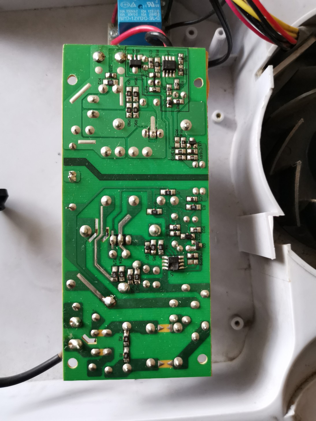

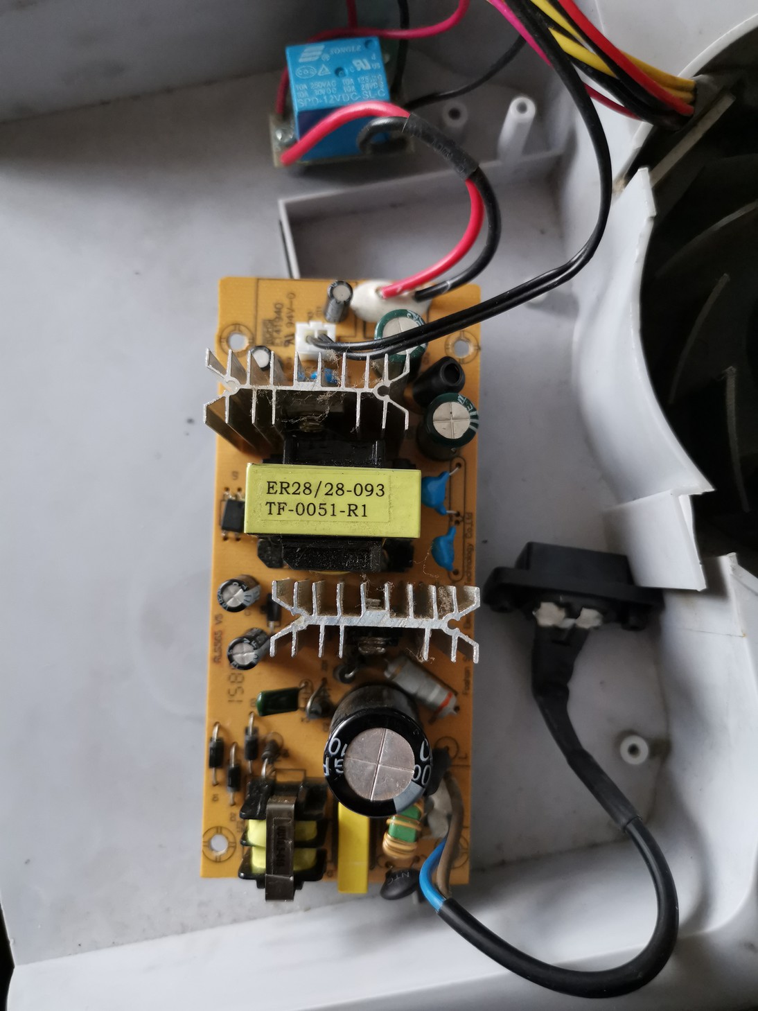

ok1ag
Založen: Aug 18, 2025
Příspěvky: 3
PříspěvekZaslal: čt srpen 21 2025, 10:12    Předmět: Citovat
konečně mám fotky desky

Habesan
Založen: Jan 12, 2009
Příspěvky: 7326
PříspěvekZaslal: so srpen 23 2025, 7:48    Předmět: Citovat
https://remont-aud.net/ic_power/
Neznáš ???
