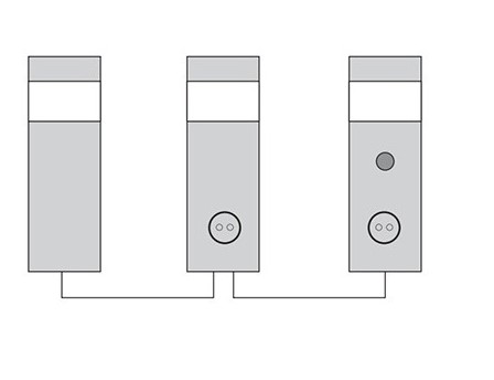

PříspěvekZaslal: po srpen 18 2025, 13:02    Předmět: Citovat
Dík za odkaz, nehledali jsme mezi světelnými zdroji na zahradu.
Z popisu není zřejmé, jak je světlo ukotveno do země.Na obrázcích není vidět nějaká špice, jen je tam takový montážní držák ve tvaru "U" na dva šroubky. Musíme si ho někde prohlédnout. Na obrázku je vidět možnost zapojení světel do řady za sebou. Možná je uvnitř svorkovnice ,nebo by se vodiče propojily pomocí Vago svorek.

Příspěvky: 36853
PříspěvekZaslal: po srpen 18 2025, 13:31    Předmět: Citovat
Asi bude nutne zhodnotit pouzitelnost osobne v predajni.
A upevnenie nejako vymysliet - napr. primontovat na betonovu dlazdicu (vyvrtat do nej diery na skrutky a kabel) a tu zahrabat do zeme.
