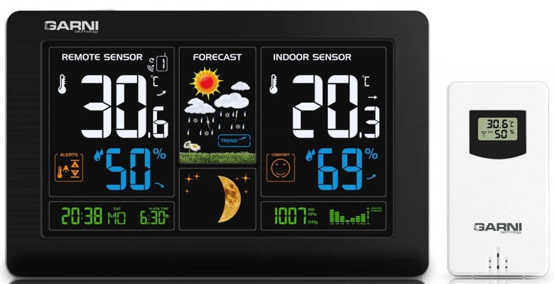

Mám třetím rokem meteostanici Garni 3055 Arcus a zatím jsem s ní spokojený. Není ovšem z nejlevnějších. Má Wi-Fi a po přihlášení do WLAN si čas a datum stáhne a dále udržuje nejspíš z nějakého NTP serveru, který ale nevím, jestli je volitelný. Ke stanici se dá dokoupit hafo různých čidel díky tomu, že je kompatibilní s čidly zn. Ecowitt. Ke stanici je také možné dokoupit čidlo teploty, které v základní jednotce nahradí údaje z integrované vnější jednotky 6v1. Takže je možné měřit rychlost a směr větru v 10 metrech a teplotu vzduchu ve 2 metrech nad zemí. Napájení stanice je pouze síťovým adaptérem.
Máme v přízemí RD staré rádiem řízené hodiny a v posledních letech mají také problém s příjmem signálu DCF77. Asi to bude tím, jak píše sis2, že v domě postupně přibývají různé spínané zdroje a LED "žárovky", které můžou DCF77 rušit.

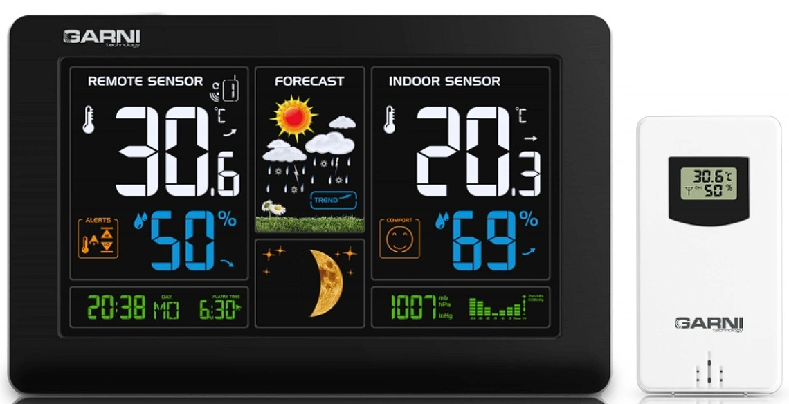

Zrovna momentálně ve volných chvilkách na malé meteostaničce pracuji, protože to co se prodává jaksi nesplňovalo to co jsem od ní čekal. Takže pokud se rozhodneš jít touto cestou, pár postřehů pro inspiraci:
1) Displeje s barevnýma ledkama jako na úvodním obrázku se za pár let vysvítí a následně je na nich prd vidět. Nenašel jsem vyhovující stanici jež by měla řízení jasu displeje podle okolního osvětlení, aby v noci nesvítila jak kolotoč. Chtěl jsem aby zobrazení po designové stránce pěkně vypadalo a čísla byla veliká. Koupil jsem na alíku 10.1” "inteligentní" displej od nextionu. Když to rychle shrnu: Kontrast a pozorovací úhly naprosto v pohodě, v noci při snížení jasu je černá prakticky úplně černá. Ovládání stupidně jednoduché pomocí UARTu a pár ASCII povelů. Grafika, fonty, animace apod. jsou nahrány na kartě v displeji, takže řízení zcela bez problémů jakýmkoliv i 8bitovým MCU. Je tam dotyk, takže pro nastavování se nemusíš srát s otravnými tlačítky. Zvol kapacitní, displej má lepší kvalitu obrazu než u odporový. Mám i 7” verzi, ale tam je úplně jiný panel a má mizerné pozorovací úhly - na tohle nebrat.

Garni 3055 Arcus to je teda věc. Ale cena je taky mazec.

Proto jsem sáhl po hotovém výrobku. Ta stanice Garni 3055 Arcus má řízení jasu displeje podle intenzity venkovního světla a má i časovač ve kterém se dá nastavit čas zhasnutí a rozsvícení displeje. S velikostí čísel je to horší, nejsou úplně veliká. Je to daň za to, že je zobrazováno více údajů na hlavní obrazovce.
S bateriemi v bezdrátových čidlech nemám nejmenší problém, protože jsem použil lithiové baterie ENERGIZER Ultimate Lithium. Sice jsou drahé, ale zato spolehlivě fungují v mrazu i v horku. Za tři roky co stanici mám jsem je ještě nemusel měnit. Integrované čidlo 6v1 má akumulátor dobíjený solárně a baterie jsou v něm jenom jako záloha.
Ke stanici mám dokoupené venkovní čidlo polétavého prachu PM2,5. Je možné také dokoupit čidlo které měří PM1.0, PM2.5, PM4.0, PM10 a CO₂, ale to je určené pro vnitřní použití.

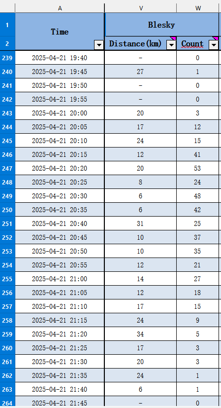

Mám dokoupené také čidlo blesků a už párkrát jsem koukal kolik jich při některých bouřkách napočítalo. Třeba letos v dubnu při bouřce napočítalo 439 blesků.
 Velikost:  42.25 kB
