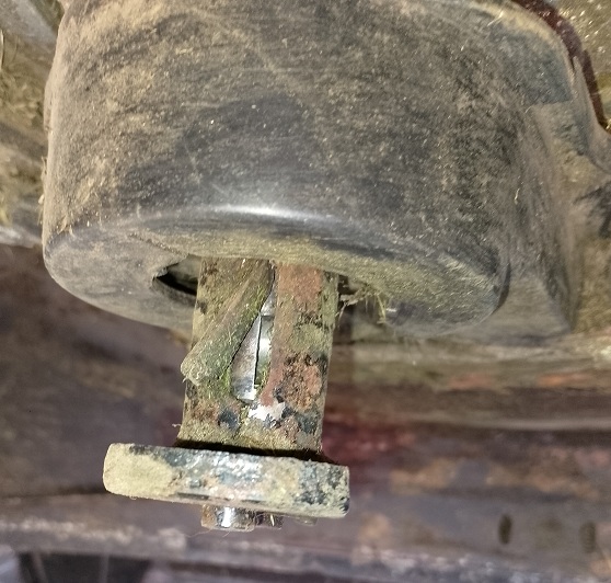

Je to dva roky a tři měsíce Smile co jsem si koupil sekačku. Konkrétně model 5155 pro. Potřeboval jsem něco, co si poradí i s kopcem a s vysokou trávou. Dnes boj ve vyskoké trávě prohrála...

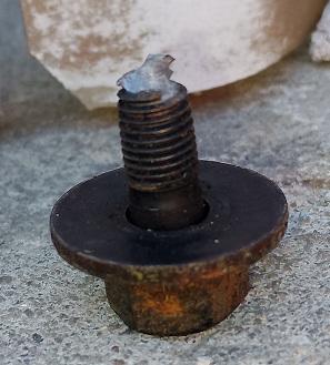

Prvně jsem si myslel, že se jen vyšrouboval šroub držící nůž, ale poté, co jsem ho našel, jsem to přehodnotil... Navíc je prasklá hřídel.
Sekaček už jsem zažil několik, ale tohle mě potkalo poprvé. Máte s tím někdo zkušenost?

Tu samou mám taky. Maximální spokojenost. Někdy s ní seká dcera co váží o 10 kg vice. Sekačka má 41kg Very Happy . Já pouze vysypuji koš. Cool Přerostlá tráva cca 20 cm nedělá problém. Nenajel jsi při nízkém pokosu na kámen nebo něco zaraženého v trávě? Stačí krtinec a v něm kameny. Nezdá se to, ale ten malý černý hajzlík, vytlačí na povrch i velké šutry. Na to si dáváme extra pozor.

Nevidím tu prasklou hřídel. Rozebral jsi to až k tomu variátoru pojezdu?

Já vidim rozervanej unašeč, a urvanej šroub. Prasklou hřídel ne. To opraví šikovnej soustružník Smile

Ten kus, co je nasazenej na hřídeli motoru, a vkládá se do něj nůž. Na fotce č.2 je to ta prasklá část. Klid, hlavně nepanikař Laughing

Tak hlavně je to kus, který má přímo za úkol se nechat rozbít a zachránit tak motor.

Myslím že od toho tam je třecí spojka. To je ta velká podložka, přes kterou se unáší nůž. To že se roztrhne unašeč je následek zareznutí toho mechanizmu. Tak to vidím já.

skrutka OE 2200010
unášač OE 2012100D

Jsou tam dva čepy z toho unašeče. Takže se musí střihnout čepy, nebo urvat něco jiného.

Tak opraveno. Stálo to 2,5t. Očividně dobrý servis, podle ucha má teď lepší chod a startuje "na drc".
