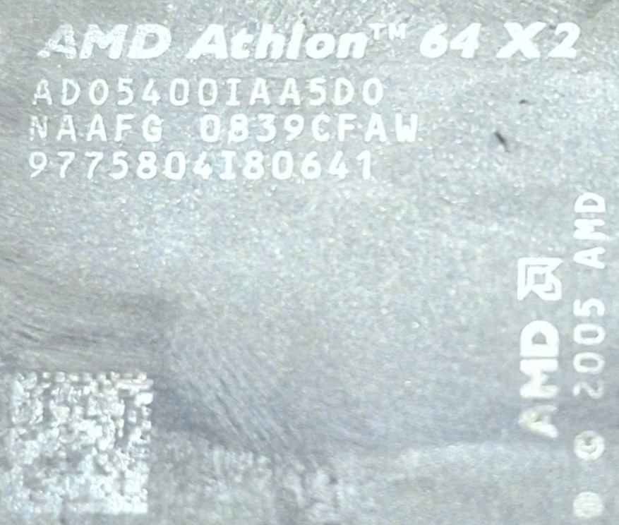

Mam jedno PC s CPU AMD Athlon 64 X2 5000+ (rev. G2 - jadro Brisbane). Pri velkej zatazi ide teplota CPU aj nad 100°C, pritom na chladici sa bez problemov da udrzat ruka, aj s novou pastou. Problem teda vyzera byt v prenose tepla z jadra CPU na IHS.
Mohol by to vyriesit delid a vymena pasty pod IHS - ten chcem nasledne nalepit naspat. aby som nemusel upravovat chladic. Vraj staci IHS opatrne dokola obrezat lamacim nozom - je to prilepene dokola silikonom alebo cim?

Dokola je to vždycky pryskyřicí jak u Intelu tak u AMD, ale pořádně si zjisti jak je to s čipem, jestli není pájený. Intel měl v této době čipy už na pastě, ale u AMD nevím.
Osobně bych HS už nevracel, ale tohle je na tobě.

Pokud je mně známo, a že sem neco málo sundával, vč. X2 4000+ Brisbane, tak AMDčko pro celou generaci K8 (možná s výjimkou sererovejch Opteronů ve speciálních paticích a pravděpodobně tech extrémně taktovanejch 6400+ apod.) mělo všecko vždycky jenom na pastě. První sériově pájený byly až K10. A ano, je to takový jakýsi gumový černý lepidlo, asi silikon. Epoxidy který znám já jsou tvrdý jak kámen.
Pokud vykládáte nejaký pohádky vo pájení a epoxidech, tak buď dodejte zdroje, nebo si děte nafackovat.
Ideální je na to žiletka, je tenoučká. Já sem to neobřezával jak někteří, tím můžeš vokrájet tišťák, pomalu sem to vtlačil ze strany skrz ten silikon, jak se to prořízne durch, podle odporu to poznáš.

V době, kdy ten procesor měl ještě nějakou cenu, ta jsem to opravoval taky.
Stačilo žiletkou v rozích podříznout lepidlo pod heatspreaderem a pak ho chytit do svěráku a rukou lehce zakroutit základnou procesoru. Nebyla potřeba ani žádná velká síla. Chladič na to pasoval nějaký od pentia, který měl zespodu přidělanou měděnou kostičku. Takhle opravený CPU vydržel ještě několik let.
Mezi křemíkem cpu a heatsprederem byl flusanec něčeho, co vypadalo jako plastelína a udělala se tam mezera.
Pak jsem měl v ruce několik takhle uvařených Celeronů D, ale ty jsem rovnou vyměnil za pentia a neměl jsem potřebu to zkoumat. Příznaky vždy podobné, chladič studený a SW hlásil nějakou nesmyslnou teplotu a ve správci zařízení na Win7 bylo vidět jak si systém snižoval frekvenci.

Dakujem za radu z praxe, takze sa do toho pustim, ked bude na to cas.
idle:
kód:
atk0110-acpi-0
Adapter: ACPI interface
Vcore Voltage:     1.17 V  (min =  +0.85 V, max =  +1.60 V)
 +3.3 Voltage:     3.38 V  (min =  +2.97 V, max =  +3.63 V)
 +5 Voltage:       5.05 V  (min =  +4.50 V, max =  +5.50 V)
 +12 Voltage:     12.60 V  (min = +10.20 V, max = +13.80 V)
CPU FAN Speed:   2319 RPM  (min =  800 RPM, max = 7200 RPM)
CPU Temperature:  +36.0°C  (high = +60.0°C, crit = +95.0°C)
MB Temperature:   +38.0°C  (high = +45.0°C, crit = +95.0°C)
k8temp-pci-00c3
Adapter: PCI adapter
Core0 Temp:   +35.0°C
Core0 Temp:   +29.0°C
Core1 Temp:   +40.0°C
Core1 Temp:   +34.0°C
Zatazene obe jadra - asi po 1 minute:
kód:
atk0110-acpi-0
Vcore Voltage:     1.40 V  (min =  +0.85 V, max =  +1.60 V)
 +3.3 Voltage:     3.35 V  (min =  +2.97 V, max =  +3.63 V)
 +12 Voltage:     12.34 V  (min = +10.20 V, max = +13.80 V)
CPU FAN Speed:   3110 RPM  (min =  800 RPM, max = 7200 RPM)
CPU Temperature:  +98.0°C  (high = +60.0°C, crit = +95.0°C)
MB Temperature:   +39.0°C  (high = +45.0°C, crit = +95.0°C)
k8temp-pci-00c3
Core0 Temp:   +97.0°C
Core0 Temp:   +91.0°C
Core1 Temp:   +79.0°C
Core1 Temp:   +92.0°C
