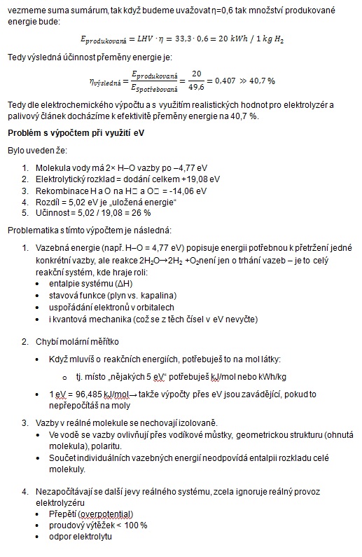

PříspěvekZaslal: st srpen 06 2025, 13:06    Předmět: Citovat
voda:
H---väzba(-4,77eV)---O---väzba(-4,77eV)---H
elektrolýza(+19,08eV)
H, H, H, H, O, O
rekombinácia(-14,06eV)
plynný vodík:
H--väzba(4,48eV)--H
H--väzba(4,48eV)--H
plynný kyslík:
O--väzba(5,1eV)--O
V tomto príklade, energia spotrebovaná na rozklad molekúl vody je 19,08eV. Uvoľnené atómy následne rekombinujú do molekúl plynov, pri čom sa uvoľní energia 14,06eV vo forme tepla. Rozdiel, 5,02eV je energia uložená do vodíkového paliva. (Porovnaj s výhrevnosťou.)
Teda účinnosť ukladania energie do vodíku je 26%.
Alebo mám niekde chybu?

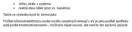

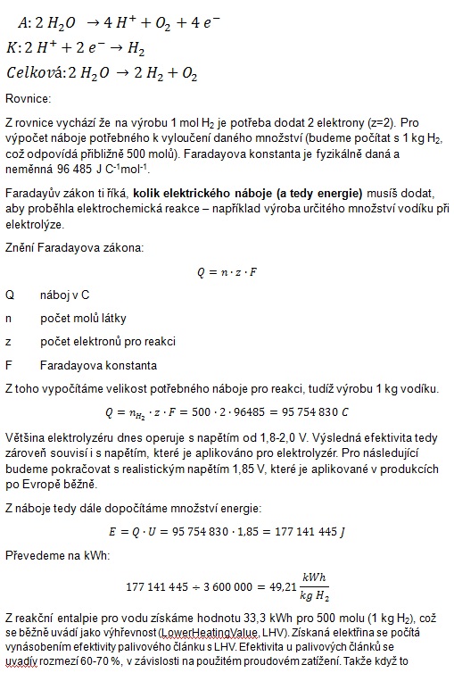

Příspěvky: 20999
PříspěvekZaslal: čt srpen 07 2025, 9:57    Předmět: Citovat
Ano , prý takto :

Příspěvky: 6258
PříspěvekZaslal: čt srpen 07 2025, 12:14    Předmět: Citovat
Elektrónvolt a Joule je to isté, ako centimeter a palec. Jedno v čom rátaš, výsledok bude rovnaký, len v iných jednotkách.
EDIT:
Schválne som písal eV, lebo z toho hneď vidíš, aké napätie potrebuješ. A že vodu nejde rozkladať ľubovoľne malým napätím, je dvôvod, prečo sa destilovaná voda považuje za izolant.
Naposledy upravil samec dne čt srpen 07 2025, 12:40, celkově upraveno 2 krát.
Příspěvky: 20999
PříspěvekZaslal: čt srpen 07 2025, 12:16    Předmět: Citovat
Jde o základ , počítáš blbosti . Ptal ses , zda počítáš blbě , ano blbě .
Příspěvky: 6258
PříspěvekZaslal: čt srpen 07 2025, 12:39    Předmět: Citovat
Ty máš hneď v prvom ridku odniekiaľ molekulu O₂, ale nijako nevysvetľuješ, jakým spôsobom sa čáry-máry z dvoch samostatných molekul vody odrazu stala molekula kyslíka.

Víš co ? Víš , skoč si do školy a neotravuj .
No.... moje reakce by byla následovná:
Ano, eV a J jsou obě jednotky energie, stejně jako centimetr a palec jsou jednotky délky. Ale rozdíl mezi jejich použitím není jen kosmetický – jde o fyzikální kontext.
· eV dává smysl, když se bavíme o energetice jednotlivých elektronů nebo vazeb v kvantové chemii.
· Joule (resp. kJ/mol nebo kWh/kg) se používá, když řešíš reálné výpočty dodané a získané energie v makroskopickém systému, což elektrolýza je.
Jinak řečeno:
Pokud počítáš účinnost elektrolyzéru v eV na vazbu, ale ignoruješ přepětí, proudový výtěžek, a že v reálném světě pracuješ s moly a watthodinami, tak to můžeš klidně
přepočítat i na palce a výsledek bude stejně špatný – jen v jiných jednotkách.
Jo, přiznávám, v rychlosti jsem napsal globální rovnici elektrolýzy bez vysvětlení elektrodových reakcí, takže to asi vypadalo jako že se kyslík „náhle zjeví“.
Tady to tedy je věcně:
· Anoda (oxidace vody):
2 H2O→O2+4 H++4 e−
· Katoda (redukce protonů):
4 H++4 e−→ 2 H2
· Celková bilance:
2 H2O → 2 H2 + O2
Žádné kouzla, žádné teleportace kyslíku – jen klasické redoxní děje. Čtyři elektrony a O₂ je na světě.
Takže díky za upozornění – obojí platné, jen každé z jiného důvodu. A občas je fajn si připomenout, že za každou „čistou rovnicí“ je i špetka elektrochemie.

Elektrolýza vody znamená, že rozkládáme vodu (H₂O) na vodík (H₂) a kyslík (O₂) pomocí elektrického napětí. Abychom zjistili, jaké minimální napětí je potřeba, musíme začít u termodynamiky.
1. Výpočet rovnovážného (termodynamického) napětí – tzv. „reverzní potenciál“
Základ je změna Gibbsovy energie (ΔG⁰) při reakci:
H_2 O (l)→ H_2(g) + 1/2 O_2(g)​
Kde:
ΔG^∘ je změna Gibbsovy energie (237,1 kJ/mol při 25 °C),
z=2 je počet přenesených elektronů,
F je Faradayova konstanta (96 485 C/mol),
𝐸_rev ^∘ je právě to hledané reverzní napětí (rovnovážný potenciál).
Dosadíme:
E_rev^∘=zFΔG^∘ = 2⋅96485⋅237100 ≈1,23V
Tohle 1,23 V je tedy minimální napětí, které by bylo potřeba za ideálních podmínek, kdyby vše probíhalo bez ztrát.
2. Proč nestačí v praxi 1,23 V a proč voda nevede proud?
Destilovaná voda je izolant, protože neobsahuje volné ionty. Elektrolýza potřebuje vodivé prostředí – proto se běžně přidává elektrolyt (např. KOH nebo H₂SO₄).
Navíc k 1,23 V musíme přičíst ztráty (tzv. přepětí, anglicky overpotentials), které vznikají např.:
na katodě (H⁺ + e⁻ → H₂) – malé přepětí,
na anodě (H₂O → O₂ + H⁺ + e⁻) – velké přepětí, hlavně kvůli kyslíku.
Tyto kinetické bariéry způsobí, že reálné napětí bývá 1,6–2,0 V nebo i více.
3. Shrnutí
Napětí 1,23 V vychází z čisté termodynamiky – je to jako kdyby šla reakce „sama“ a bez odporu.
Ve skutečnosti ale musíme překonat elektrochemické ztráty – proto elektrolyzéry reálně potřebují např. 1,8 V.
Čistá voda bez elektrolytu proud nevede, takže žádná reakce neproběhne – proto se do vody přidává sůl nebo kyselina.
Napětí v elektrolytickém článku představuje rozdíl potenciálů mezi dvěma elektrodami a určuje, zda bude redoxní reakce vůbec probíhat. Je to elektrická síla, která „tlačí“ elektrony obvodem a umožňuje jejich vstup do chemických reakcí.
Elektrony zde totiž nejsou jen nositeli proudu, ale fungují jako reaktanty – vstupují přímo do elektrochemické reakce, např. při redukci protonů na vodík. Bez vnějšího napětí by k jejich přenosu nedošlo.
Proud, který napětím vzniká, pak určuje množství přeměněné látky – čím větší proud, tím více vodíku nebo kyslíku se vytvoří za daný čas. Množství lze spočítat pomocí Faradayova zákona, kde figuruje proud, čas a počet elektronů.
Čistá destilovaná voda však neobsahuje téměř žádné volné ionty, a proto sama o sobě proud nevede. K zajištění vodivosti se proto vždy přidává elektrolyt – např. KOH nebo kyselina sírová – který dodá ionty schopné přenosu náboje v roztoku.
