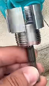

Vážení, nevíte někdo, kde by se dal sehnat obojetný závitník na trubky? Potřebuju ve zdi zaslepit dvě coulový trubky topení, který jsou asi 2 cm od sebe, takže nic jinýho se tam nedá použít.
Taky netuším, jak se to správně jmenuje.

Ale to je na plast, né?
https://www.temu.com/cz/4ks-z%C3%A1vitov%C3%BD-navl%C3%A9ka%C4%8D-2v1-n%C3%A1%C5%99ad%C3%AD-pro--instalac%C3%AD--na-opravu-z%C3%A1vitu-plastov%C3%BDch-trubek-ppr-ppe-pro-vnit%C5%99n%C3%AD-a-venkovn%C3%AD-pou%C5%BEit%C3%AD-g-601101023686317.html?
Video:
https://www.tiktok.com/@tattoo23246/video/7524410161285319967

Jova, jestli to je jen na plast netuším. Ale kámoš topenář mi říkal, že má závitovou hlavičku co dokáže řezat venkovní závit na trubky s mezerou 2 cm. Nevím, co by to bylo jinýho. Jenže je z druhýho konce republiky.

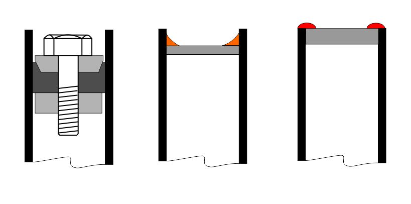

Jak je to GEBO se šroubovací zaslepovací zátkou dlouhý? Já jen že to je na zaslepení trubek ve zdi a nechci, aby to čumělo ze zdi. Ono úplně stačí, jak v 45 cm zdi říznout starý trubky v hloubce cca 20-30 mm. Už takhle jsem musel vedle trubek vysekat do zdi kapsu aby se tam vešla malá flexa a dalo se to uříznout kolmo.
Jova, napadlo mě pozvat kámoše, co má hydraulický kleště podobný těm hasičskejm. Trubku nahřát propanovým autogénem a smáčknout na plocho a to smáčknutí čelně zapájet mosazí. To by asi mohlo jít líp, než tam pájet kolem dokola víčko když zezadu od zdi na to není vidět.
jova1
Založen: Dec 20, 2007
Příspěvky: 1346
PříspěvekZaslal: ne srpen 10 2025, 6:12    Předmět: Citovat
To Gebo jsem myslel jen jako inspiraci. Pro tvé použití je moc dlouhé. Navrhoval jsem ti udělat vnitřní ucpávku. Kousek gumy s důlkem a dvě podložky co jí pak při dotažení šroubu roztáhnou. Když už máš možnost pájet mosazí, tak bych dal to kolečko na ucpání dovnitř a objel to koutovým spojem. Samozřejmě i to zmáčknutí je možnost, pak z toho bude jen jeden rovný spoj, který by se dal klidně zavařit i elektrodou. Ono by se dalo elektrodou zavařit i to kulaté víčko. Vytočit ho z kousku alespoň 5mm tlustého plocháče, zaklepnout do roviny s koncem trubky a objet na spáře dokola.

Tak to nakonec dopadlo tak, že se mi tu při cestě z jiný zakázky zastaví topenář, natáhne oknem hadice, pofouká autogénem, smáčkne Herkulesem a naplacato zavaří.
Jova, s tou gumou bych si nebyl tak jistej, jak to vydrží dlouho. To kolečko dovnitř trubky a mosaz byl vážnej kandidát dokud nebyl topenář.
