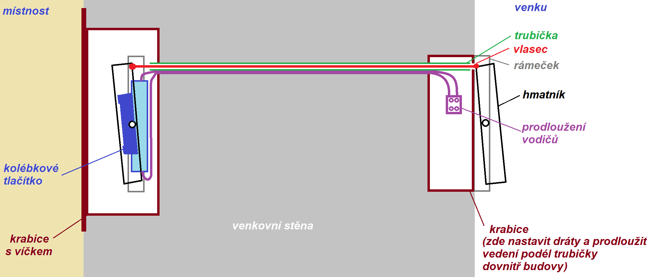

Z toho síťového napětí bych měl trochu vítr, zvlášť, když musíš ruku prostrčit celkem slušně uzemněnými ocelovými vraty - kdyby se někomu povedlo vyloupnout nebo rozbít hmatník, asi bys to nepřeslechl i bez zvonku.
Možná to bude vypadat, jako vtip, ale vzpomněl jsem si na ještě jednu bizarní variantu - kdesi jsem viděl zcela vážně míněný návod na ovládání světla u vchodových dveří zevnitř i zvenčí. Tam tedy byly ty vlasce dva (nahoře i dole), spínač uvnitř, venku jen hmatník.
Tak jsem to zhruba nakreslil, jak by asi vypadalo zvonkové tlačítko. Trubička byla dotěsněná okenním kytem, na vlasci trochu vazelíny, ať v tom klouže.
Ale, co bezpečně pamatuji, že popis byl v azbuce, takže nejspíš to vyšlo v JuT.
Pravda, vyžadovalo by to dlouhý vrták a uvnitř nějaké to zasekání krabice...
Když bizár, tak bizár.
 Velikost:  74.36 kB
 Zobrazeno:  110 krát
