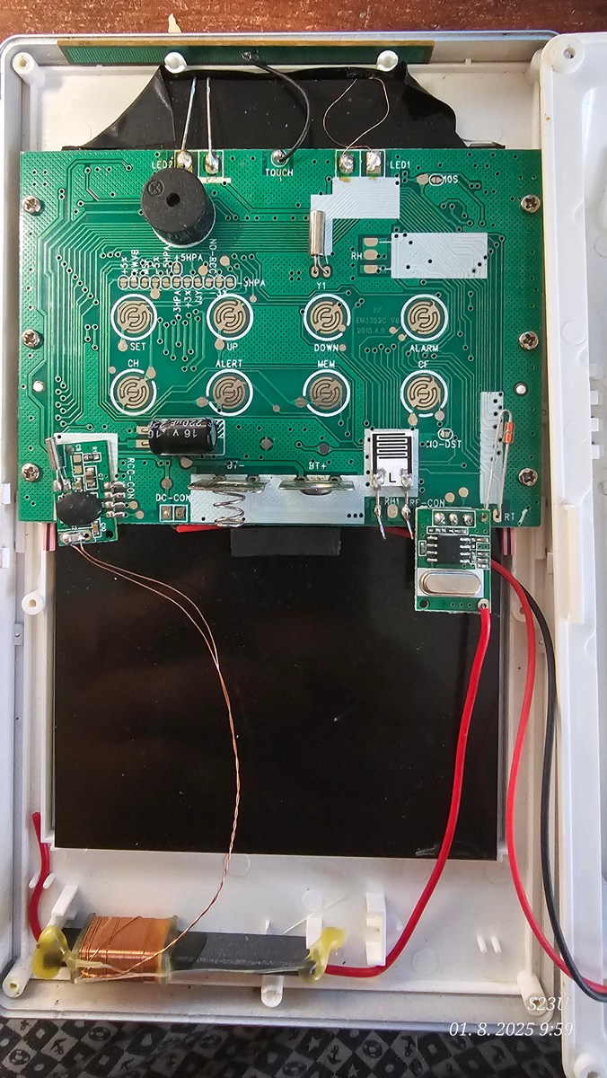

Dobrý den, meteo stanice má problém s teplotou v místnosti. Na snímání tam bude to skleněné napravo. Nereaguje na teplotu hrotu pájky. Po odcvaknutí je na displeji FF. Po vložení do čína identifikátoru to hlásí odpor. Takže předpokládám termistor ?. Pokud je můj úsudek správný čím nahradit. Popis na něm není a nevím co koupit aby měřil teplotu v místnosti správně. Děkuji

Dioda to nebude, ked sa nenasiel PN prechod. Aj na doske je oznacenie "RT". Existuju taketo termistory - MF58.

Koupil jsem sadu MF58 NTC teplotní senzory 1K/2K/5K/10K/20K/50K/100K/200K/500K/1M za pár korun. Snad nějaký najdu co bude ok.

Může to být čidlo typu KTY83 apod. Ale vzhledem k PRC původu bych taky podporoval myšlenku, že to je MF58 - vzhledově by to odpovídalo, pokud s obrázky nelžou.
Jo a proč tady nepadly základní věci jako třeba zapojení trimru místo toho prvku a sledování odezvy na změny hodnoty? Plus následně změření charakteristiky R/t a dle toho vytipování vhodné náhrady...

Dal jsem termistor do měřáku a změřil odpor. 44Ω. Pak jsem přiložil hrot pájky po vypnutí takže teplý to bylo ale nespálil jsem se a odpor spadl na 32Ω. Termistor nějak funkční je protože meteo ukazuje 13 stupňů v místnosti, posunutý o 10 stupňů, a po odpojení čidla je LL .

Vím že jsem psal že termistor zapojený v meteostanici po připojení hrotu nereagoval. Je dost možný že tam je nějaká hystereze kdy zareaguje na změnu. Neměří to kontinuálně asi kvůli spotřebě energie.

Veškeré snažení bude asi marné, základna si nežádá odezvu od čidla. Když ji zapnu a rozumně ohřeji termistor tak se teplota nezvedne. Po odpojení a připojení napájení dojde k aktualizaci teploty. Termistor ochladím a teplota nejde dolů. Odpojím napětí a po připojení je tam o deset stupňů míň a to tam zůstane. Když termistor odpojím meteostanice ta na to nezareaguje

Teplota sa prenasa len raz za nejaky interval - okolo minuty. Ak je na cidle LED, tak vtedy blikne.

Na venkovním čidle je led. Tam poznám kdy se co děje. Vnitřní nemá nic
Příspěvky: 36932
PříspěvekZaslal: čt srpen 14 2025, 17:24    Předmět: Citovat
Vnutornu teplotu tiez aktualizuje len v nejakom intervale. Moze byt rovnaky alebo iny ako prijem z cidla.
