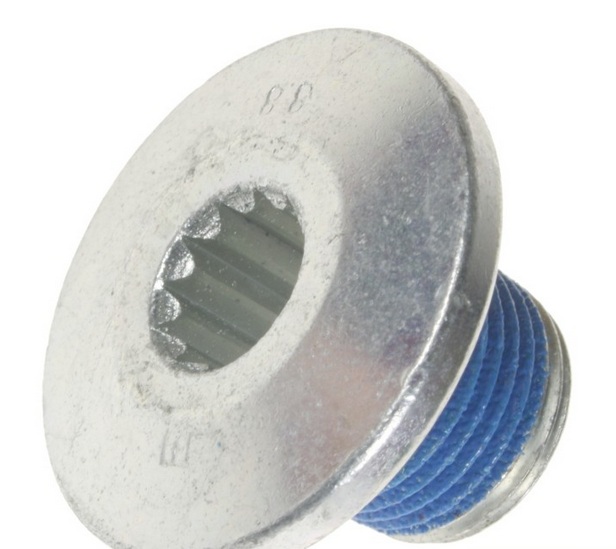

Kupovali jste bit torx na šroub volantu na Škodu?
Příspěvky: 20567
PříspěvekZaslal: čt červenec 31 2025, 19:39    Předmět: Kupovali jste bit torx na šroub volantu na Škodu? Citovat
A jak se to jmenuje ? Díky

PříspěvekZaslal: čt červenec 31 2025, 19:47    Předmět: Citovat
bity XZN ?
nevím jakej je šroub na volantu ve škodovce
edit: Tak M12 - https://www.skodaoctavia.cz/diskuze/klic-na-volant
https://www.autodily-pema.cz/yato-nastavec-1-2-bit-vicezuby-m12
Příspěvky: 20567
PříspěvekZaslal: čt červenec 31 2025, 20:19    Předmět: Citovat
Jo , u Pemy to vypadá ono , díky . Protože každý má M12 , ale ten tam pochopitelně nejde . Na jedněch stránkách jsem četl , že vezmou T55 . No zítra uvidím .
Příspěvky: 20567
PříspěvekZaslal: čt červenec 31 2025, 20:45    Předmět: Citovat
No tenhle
 Velikost:  65.34 kB
 Zobrazeno:  25 krát

PříspěvekZaslal: pá srpen 01 2025, 6:45    Předmět: Citovat
já kvůli sundání volantu (sice audi, ale asi to bude stejný) objednával toto
https://raglu.cz/yato-sada-bitu-6-ks-vicezube-yt-0414?utm_source=eshop_order_email&utm_medium=email&utm_campaign=eshop_order_email&utm_content=order_item
Příspěvky: 20567
PříspěvekZaslal: pá srpen 01 2025, 6:48    Předmět: Citovat
Jo , dobrá cena , otázka kvality ...
sr71
Založen: Apr 10, 2004
Příspěvky: 2668
PříspěvekZaslal: pá srpen 01 2025, 6:56    Předmět: Citovat
ano cena je podezřele nízká, ale jeví se to, co se týče kvality, naprosto normálně, nebál bych se toho (já to objednával cca před 5 lety a tenkrát byla cena na stejném odkaze 82kč)
Příspěvky: 20567
PříspěvekZaslal: pá srpen 01 2025, 7:08    Předmět: Citovat
No jo , servisáci jsou již před 10 lety naplněni a nás pár nových amatérů není žádný kšeft . Spíš to leží ve skladu .
JozefC
Založen: Sep 11, 2022
Příspěvky: 20
PříspěvekZaslal: ne srpen 03 2025, 14:04    Předmět: Citovat
Tam až takú kvalitu nepotrebuješ. Volant nieje utiahnutý mega momentami ako podvozkové diely. Sám mám na to origo kovaný nadstavec od Hazetu, ale používam bežne lacné nadstavce a drží to, ak mám kovaný hodený v inom rozobratom aute. Venujem sa profesne autotronike / elektrike a iným opravám. Horšie je ak volant nechce pustiť z drážky , to je trhania a ramená ko Smile
