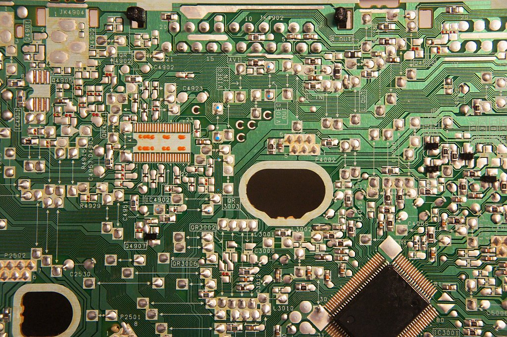

Používám video Panasonic NV-HV51 a nemá S-video výstup, jen jeden scart s kompozitem. Je to nějaká odrbaná verze, HV51EF S-Video vstup i výstup má. Chci si tam tedy nějak přibastlit S-video výstup pro lepší kvalitu při digitalizaci kazet.
Elektrotáňa má jen SM pro HV51EF. Tam vidím IC 4902, který funguje jako přepínač a rozbočovač různých vstupů a výstupů.
Podle SM obrazový signál z kazety v nějaké podobě leze z IC 3001 (zpracovací signálový A/V obvod), pak by měl jít do IC 6001 (OSD generátor), pak do IC 4209.
Otázka je, v jaké podobě z toho IC3001 potažmo IC6001 ten video signál leze, jaksi to nedokážu v tom SM zjistit ani najít, z kterého pinu to má lézt.
V mém HV51 tento IC 4902 chybí (ale na PCB místo má). U HV51 ty měl tedy z IC 6001 lézt nějak přímo na SCART. Možná by se s-video výstup dal najít přímo na IC 6001 nebo 3001, jenže kde?
SM pro HV51EF: https://webshare.cz/#/file/yVcx1S7k8U/videorekorder-panasonic-nv-hv51ef-nv-hv61ef-pdf
DPS HV51
