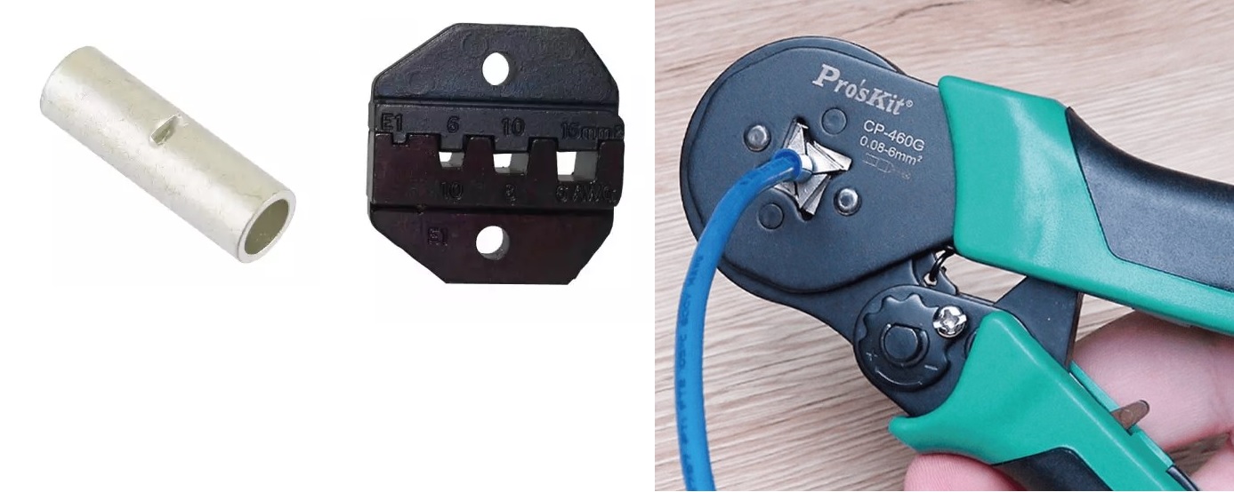

Zdravím.
Čím by se správně měly krimpovat dutinkové kabelové spojky? Buď kleště s čelistmi viz druhý obrázek, nebo zda by to šlo i kleštěma určenýma na zakončovací dutinky (viz poslední obrázek)?
Díky.

Obojí je na koncovou dutinku ne na spojku
Spojkovací mají výstupek, protože spojuješ licnu

Přesně tak. Prostě proto, že dutinky jsou tenkostěnné, zatímco spojky silnostěnné.
Tvarů lisovacích čelistí je víc (symetrické oblé nebo šestihranné, nesymetrické s hroty nebo kužely etc), nicméně vždycky to pracuje s řádově většími silami.
Spojky mají stejnou sílu stěny jako neizolovaná oka (typu KU-L a podobná), takže se na ně může používat stejný nástroj. Symetrické čelisti, pokud chodí paralelně, ale mají výhodu v tom, že se spojka při lisování neohýbá do oblouku.
Mám dovolenou, jinak bych některé varianty nafotil v práci.
V nouzi se dá na menší průřezy asi tak do 35mm² použít kladívko a hodně tupý důlčík nebo tupý plochý sekáč. Dutinku položit na kovadlinku nebo prostě na kus železa a důlčíkem probít cca v polovině délky vloženého vodiče nebo sekáčem majznout podélně (stejně dřív fungovalo nastřelování pistolí i některé lisovací nástroje). Chce to ale trochu grif.

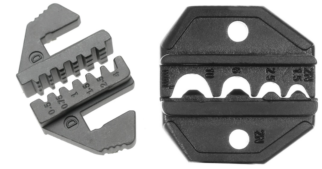

Mám tyhle čelisti, těmi prvními krimpuju menší spojky bez problému. Budu ale spojovat silnější kabel (lanko 6 mm²), tak chci čelisti k tomu určený. Ale těmi druhými čelistmi by to asi taky šlo, ty jsou na neizolovaný očka...

Mělo by to vypadat takto https://www.youtube.com/watch?v=UcjWbqBg3DY
Pokud to máš nadoma, bude celkem jedno čím to zmáčkneš když to bude držet. Můžeš to třeba zbouchnout kladivem. Do výroby nebo když toho budeš dělat hodně bych ale použil kleště k tomu určené. Určitě ale nepoužívej ty na tenké dutinky.

S trochou grifu jde na silnostěný dutinky použít běžný stranový skřípačky. 2-3 x smáčknout, případně pootočit v skřípačkách o 90° a pak zase 3 x smáčknout.
Na spojky se mají používat čelisti buď půlený šestihran, nebo měsíček s protějším zubem a hlavně vybrat správnou čelist k průměru dutinky.
Bacha na jednu věc. Spojový dutinky jsou sériový a paralelní. https://www.wapro.cz/lisovaci-cu-spojky
Sériový jsou na spojování dvou drátů nebo jednoho drátu a jednoho lanka stejnýho průřezu. Paralelní jsou na spojování dvou různých průřezů přeložením přes sebe a je jedno, jestli drát nebo lanko či kombinace.
