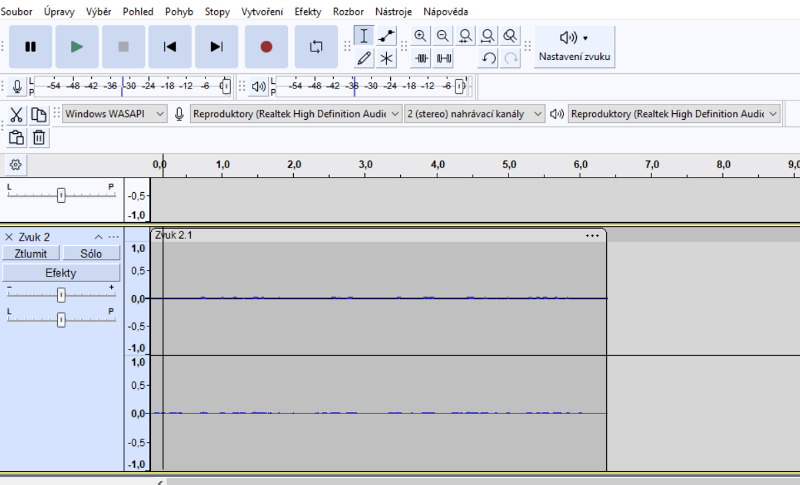

V audacity dokážem vybrať mixer a spustiť nahrávanie, ale v nahrávke je iba ticho. Moc nastavení na zvukovke nemám.

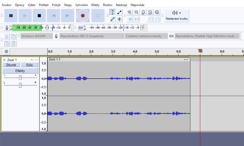

jde to ze zvukovky do audacity

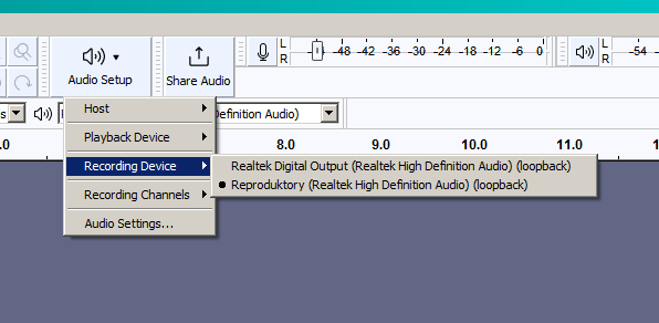

Mne to nefunguje priamo zo zvukovky. Buď je potrebné niečo nastaviť, alebo to moja zvukovka nepodporuje. Aký vstup máš nastavený v Audio Setup?

nevidím u tebe v nabídce tvou externí zvukovku, jestli používáš tu v pc tak nastavení takhle také funguje
vstupy a výstupy jsou vidět na screenu..
vstup je Repro loopback
výstup Repro

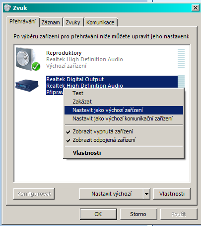

Podarilo sa mi nahrať aj pri zvolení zvukovky, keď som predtým v nastavaní zvolil zvukovku ako východzie zariadenie. Avšak prestali fungovať repráky. Ale záznam v Audacity zafungoval.
