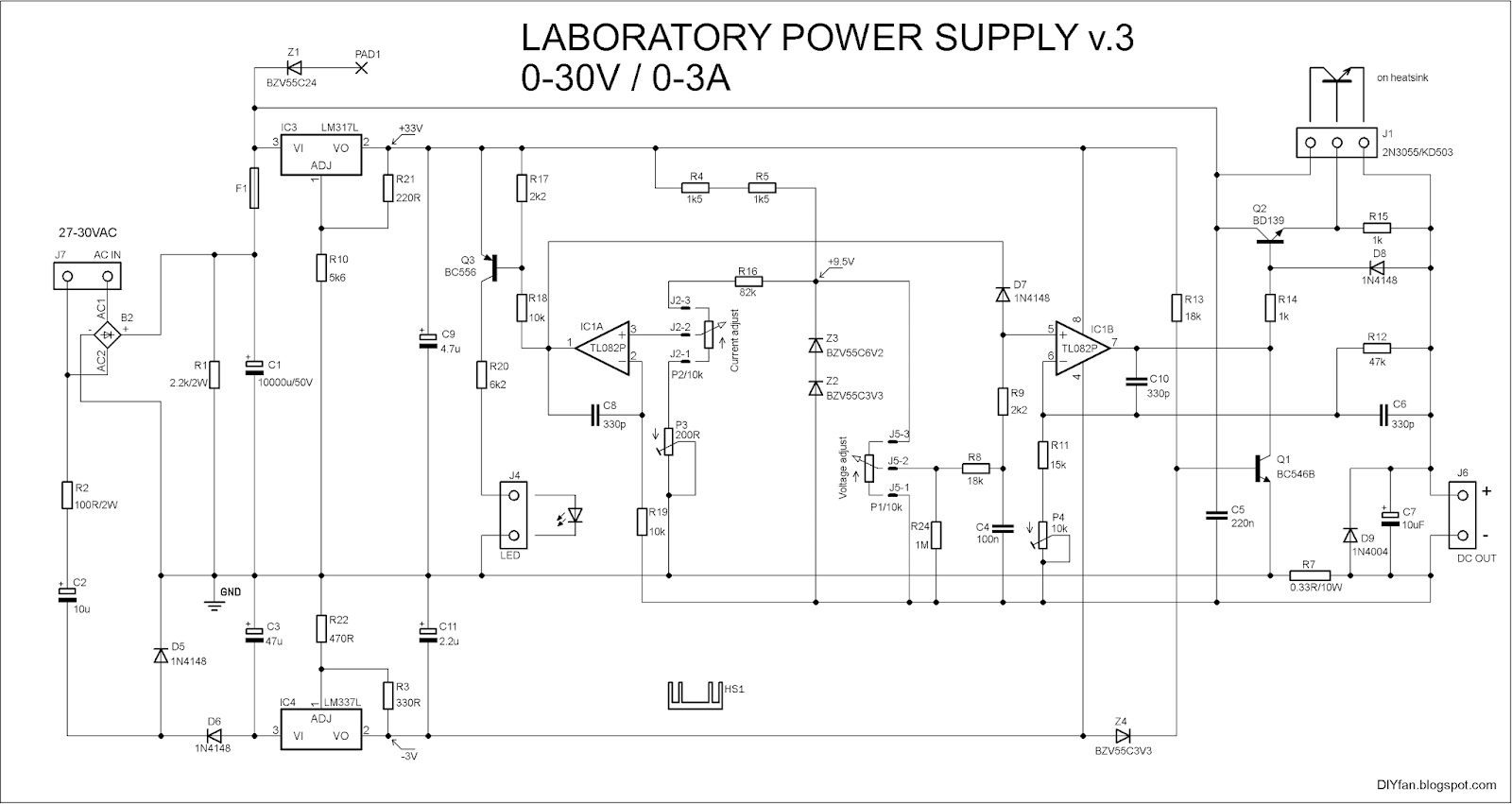

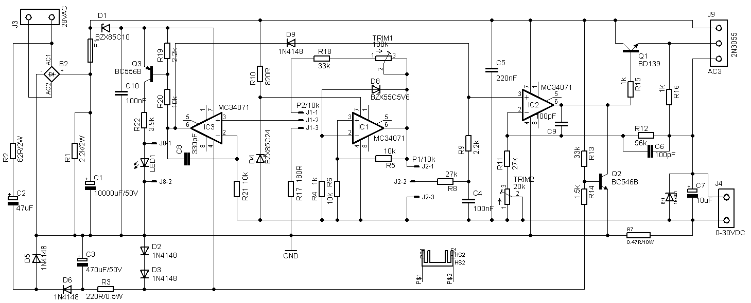

Ahojte chcem si postavit regulovaný zdroj 0-40V, výstupný prúd cca 5A. Nasiel som tieto 2 schemy,len nie som si istý ci su funkcne,dakujem

Ani jedna se nehodí na výstupní napětí větší než cca 30V.
Pokud ještě dnes najdeš OZ pro napájení až +/- 22V (moc se jich už nevyrábí), tak dále: Pro správnou funkci potřebuješ cca 5V záporného napájení, tedy kladné napájení OZ nesmí překročit 39V (největší součet obou větví 44V). Výstupní napětí OZ bude o něco menší, dále úbytky na výstupních tranzistorech a něco na rezistoru pro snímání proudu. A jsme na dejme tomu 33V.

Na oživování běžný elektroniky potřebuješ spíš zdroj menší, s maximálním napětím 18-20V a proudovou zatížitelností 1-2A. Jsou lidi, kterým se vyplatí mít takový zdroje 2, zapojený "do vleku" a s vyvedeným společným bodem jako jeden symetrickej zdroj. Zdroje s vyšším výstupním napětím a hlavně větším výstupním proudem je už dneska lepší volit mezi spínanýma, vývoj součástek (hlavně řídících obvodů a spínacích součástek) už dospěl tak daleko, že ve spojení s kvalitníma feritovýma toroidníma špulkama jsou svýma vlastnostma srovnatelný s analogovýma zdrojema - a přitom mají zlomek jejich tepelnejch ztrát.

To je několikrát provařený schéma, navíc je v něm několik nesmyslů - například pro výstupní napětí AŽ 30V to nemůže bejt "krmený" stejnýma 30V i na vstupu, to by prostě ten výkonovej sériovej tranzistor neměl z čeho regulovat. Na vstupu takovýho zařízení musí bejt takový trafo a usměrňovač, který dají aspoň o 2-3V i při plným proudovým zatížení, tzn. NEMŮŽE TO BEJT sekundár s efektivním napětím nižším než cca 32V - a v ten moment se ale špičkový napětí naprázdno po usměrnění na kondíku C4 (sběrnej filtrační "kýbl" 4700uF) spolehlivě překročí maximální napájecí napětí použitýho 4násobnýho OZ = vyleze až kamsi ke 45V ...

Karle, mrkni na to ještě jednou. Napájení OZ je jen něco málo přes 10 V.
Každopádně pro lepší kondici OZ bych zvolil vyšší napájení.

Mám dva podobné, ale 60V/5A, napájené dvěma spínanými zdroji 48V/7,5A vytočenými na 55 V. Vznikl tak zdroj 2x50V/5A. K tomu dvojitý lineární zdroj s OZ, zapojení jako ty z prvního příspěvku, upravené na 25V/1,5A právě kvůli těm nedomyšlenostem s napájením OZ. S tím se už dá fungovat dobře. Akorát pak člověk zjistí, že za stejné prachy a bez práce dostane zdroj hotový.

@Čust - vykládej to tomu švábovi v momentě, kdy mu to napětí přijde na vývody kvůli protavení regulačního trandu (třeba i mžikově, než zareaguje tavná pojistka nebo další ochrany) ... To napájení je řešený v principu stejně jako u G-400, akorát tam je ještě -5,6V záporná větev kvůli regulaci od nuly. A optej se těch, co zkusili G-400 postavit na vyšší napětí, kolikrát jim tam ty řídící operáky vzal čert, i když pro ně měli taky oddělený extra napájení v datašítovým rozmezí ...

TL072 se do toho zapojení vyloženě nehodí. Má dost nevhodný "Common-mode voltage range". A napájení operáku řeší TL431.
