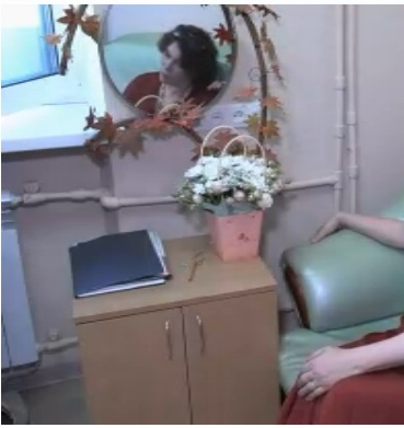

Může to vypadat i takhle :
 Velikost:  35.27 kB
 Zobrazeno:  29 krát

PříspěvekZaslal: po červenec 21 2025, 7:06    Předmět: Citovat
Není to příliš estetické, ale hlavně jestli to funguje Smile
Učiním pokus a ty PP-RCT trubky zapojím na původní rozvod. Ostatní komponenty už jsou stejně na dožití.
